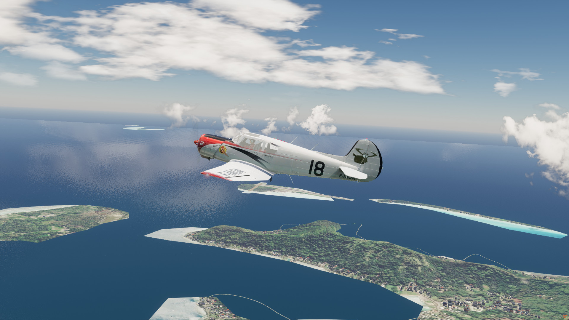

gerard-ll :Bora_Bora en mode HDR c'est joli tout de même!
Belle photo Mec
*Quand tu vois le temps d'ici, tu as envie d'y être a Bora_Bora, les vahinées
** tais toi, j'entend déjà les chants...
haaaaaaaaa ca y estttttttttttt, je rêeeeeve - i Dreeeaaaming
Quand tu dis :Bora_Bora
c'est ou que tu as fait ta photo ?
parce que j'en reviens et je n'ai RIEN, mais alors RIEN vu 8O (juste un tas de caillou au milieu de l'eau ) :"(
Tient ! du coup ! j'en remet une couche Bora_Bora en mode HDR
Tu as deja vu le film itineraire d'un enfant gâté ?
Quand Mr Lion arrive dans les iles (et qu'il donne a mangé aux mouettes)
Bin ta photo me fais exactement penser a cà
Édité par steven Le 30/11/2023 à 12h16
Tiens, voici donc Bora Bora, mais en mode normal, pas de HDR, mais des sols photo texturés quand même.
A part les textures, tu devrais avoir la même chose. Et de mémoire, même avec les textures système c'est assez joli.

Helijah :RRROHHHH Steven, Aéroport NTTB, tu devrais avoir la même chose. Et de mémoire, même avec les textures système c'est assez joli.
Beurk !
bin j'y retournerez jamais avec flightgear !
c'est trop moche !
4 tas de cailloux, (même avec terra...)
une piste qui commence dans l'eau...
Beurk ! Beurk ! Beurk ! Megabeurk !
