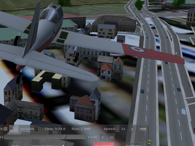

HerbertP les routes sont aussi issues de OSM donc c'est du coté d'OSM que les améliorations arriveront. Et OSM est un projet titanesque. Mais rien ne dit qu'il s'arrêtera maintenant bien au contraire
En effet, titanesque est le mot, OSM est de plus en plus populaire, et en effet aussi, ça doit etre un sacré boulot.
J'ai probablement mal cherché parce que je n'ai pas compris comment ça marchait et comment on pouvait contribuer, ou rectifier : Là on voit trois routes à double sens, et on devine que la personne qui les a placé a bien galéré
Or, dans la réalité, c'est une seule route avec un terre-plein central, deux voies dans un sens et trois dans l'autre dont une pour les bus : dans FG, ou OSM, il semble manquer une définition "route" permettant de dire qu'entre les kilomètres tant et tant, le tronçon a deux voies dans un sens, un terre-plein central, trois voies dans l'autre, et qu'il aboutit à un objet "carrefour" prévu pour recevoir toutes ces voies, ou qu'au kilomètre tant, il y a une connexion pour une bretelle de sortie, etc... on connecterait des voies à des carrefours ou entre elles, et ça permettrait un visuel "propre", comparée à cette "chose" un peu chaotique. Les outils à disposition sont surement bien rudimentaires, et cartographier le monde avec eux ressemble à une belle prouesse.
En haut de l'image, on croise une 2*2 voies, ce n'est pas un pont : pourquoi les routes OSM sont-elles si "brut de décoffrage" ? ...
