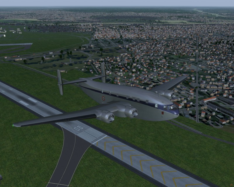

Tiens Helijah, une image de ton Bréguet deux ponts au départ d'Orly :
C'est dans la lumière du soir qui tombe, je viens de faire le cliché et il est 20h00 passées.
Je suis content d'avoir des feux de signalisation "conventionnels" contrairement à ton choix artistique, est-ce le fait que je sois encore en 2020.3.13 avec le rendu ALS ?
Pour la brillance du fuselage et des ailes, je n'en suis pas fan quand je vois les captures d'écran sur le forum, mais une fois dans FlightGear, ma foi, c'est pas désagréable, c'est même sympa.
Deux remarques techniques :
* je lui trouve beaucoup d'inertie (il est agréable aux commandes mais nécessite beaucoup d'anticipation) est-ce le reflet du réel, ou au moins, est-ce "normal" ?
* la roue avant braque dans le mauvais sens, et les roues roulent plus vite qu'elles ne devraient.
C'est la version téléchargée directement sur ton hangar.

HerbertP, oups tu as du aller tellement vite à récupérer la bête dans mon hangar que tu ne m'a pas laissé le temps de placer le nouveau tar.gz avec la roue de nez tournant dans le même sens
Et oui en toute logique plus un avion est gros plus l'inertie est importante. Un Zlin 50 Lx bouge beaucoup plus vite qu'un Hughes H4 hercules
Le Br 761 étant entre les deux. Les lumières devraient être comme sur la 2020.4.0 étrange...Cela dit, sur un avion de cette taille les effets lumineux sont plus petits et donc plus discrets.Gérard, Et oui Gérard, et il ne reste que 3 ou 4 et peu volent. Il y en a un qui est fixe et sert de restaurant pas loin de Melun à Fontenay-Trésigny exactement
