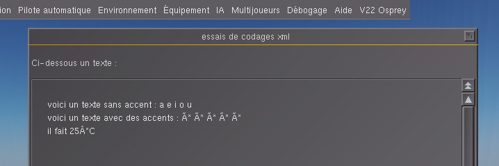

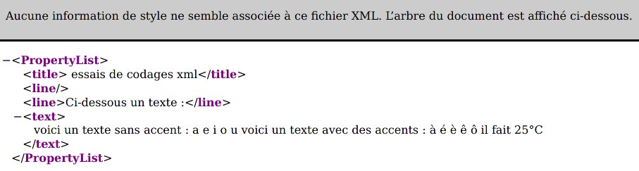

J'ai repris mon essai de fichier d'aide à afficher dans le menu de l'avion :
Code XML :
<?xml version="1.0" encoding="ISO-8859-1"?> <PropertyList> <title> essais de codages xml</title> <line></line> <line>Ci-dessous un texte :</line> <text> voici un texte sans accent : a e i o u voici un texte avec des accents : à é è ê ô il fait 25°C </text> </PropertyList>
J'ai choisi comme encodage l'ISO-8859-1, il contient des caractères accentués. KWrite, l'éditeur que j'utilise, affiche et sauvegarde bien le fichier avec l'encodage ISO-8859-1, et lorsque j'ouvre mon xml dans Firefox, je retrouve mes caractères accentués et spéciaux :
Firefox ne fait qu'une seule ligne de tout le bloc <text>, mais ça ne gêne pas FlightGear, qui sait quand aller à la ligne.
Par contre, il est perturbé par mes accents, qu'il remplace par une séquence de caractères :
J'ai lu chez : fr.flightgear.tuxfamily.org, et sans que la raison en soit expliquée, qu'il ne faut jamais mettre d'accents dans les fichiers xml de FlightGear. Tout à fait d'accord si on parle d'accents dans le nom de propriétés internes, mais si on spécifie un xml avec un encodage autorisant les accents, ils devraient pouvoir être affichés ?
Il faut faire avec, enfin sans plutôt. Même si les accents sont importants pour beaucoup de langues bien plus évoluées que l'anglais.
