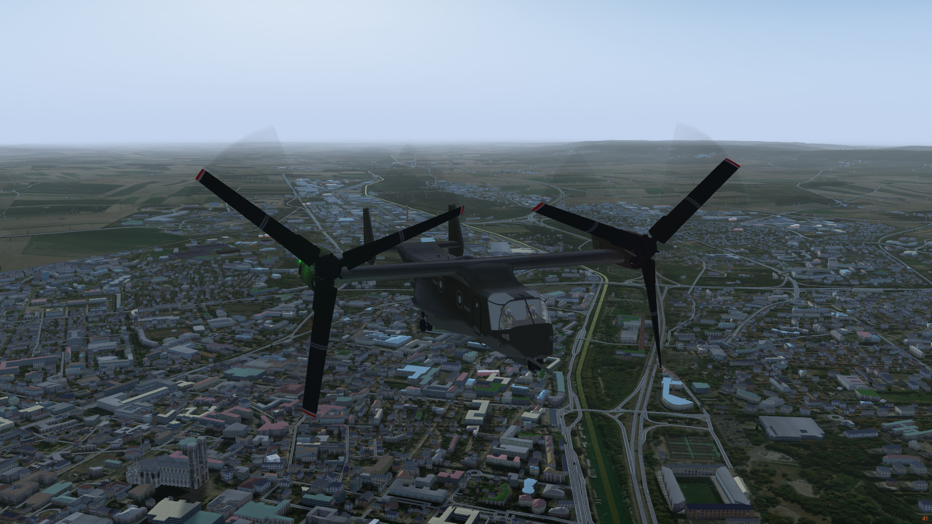

Bonjour à tous,Bon, une petite explication sur mon atterrissage avec le V22 de chez Boeing.
Pour décoller je prends la manette des gaz de mon Joystick. Bon en plus c'est inversé mais ça va quand même.
Pour avancer une fois en l'air avec ce V22, j'appuis sur la fameuse touche "m" de mon beau clavier.
Et ensuite j'ai l'impression que tout est automatique!?!
Les moteurs se mettent horizontalement pour avancer sans que j’appuie sur cette touche "m" une nouvelle fois. Ce qui est bien car ça rend les choses faciles.
Mais pour l'atterrissage c'est plus dur.
Théoriquement je devrais appuyer sur la touche "M", mais je me rends comptes que les moteurs se mettent verticalement dès que je ralenti!?
Comprends rien pour l'instant moi.
Je me demande si ce n'est pas à cause de cette commande "--enable-auto-coordination" que j'ai mis à cause de mon joystick qui manque de commande.
C'est perturbant mais d'un autre coté si j'arrive à maîtriser ça va être du gâteau.
Je referai des essais ce soir.

Et puisque le V22 amuse Gérard, je me suis penché sur la bête... Bon rien sur le FDM il ne faut pas exagérer
Mais j'ai revu quelques petites choses. Déjà les lumières procédurales, les chemins relatifs dans les xml, l'animation de la porte de coté qui n'était pas bonne (elle passait à travers le toit lol ), nouvel AutoStart/AutoStop en une touche, des sons à la fermeture de la porte et de la baie et surtout une refonte globale de la texture (plus fine maintenant) et des Bumpmap plus précis. Ah et de nouveaux siège
Avant de la mettre à jour sur FGAddon Trunk et mon hangar, le voici, histoire que vous me donniez votre avis

Justement je démarrais Filghtgear, ça tombe bien.
Alors pour le décollage et le vol jusque la cathédrale de Reims, pas de souci ça marche du tonnerre!
Les sièges sont plus confortables c'est vrai.
Bon boulot Helijah!
Franchement j'aime bien cette machine là, même si je n'arrive pas encore à atterrir délicatement pour l'instant.
Mais sinon ça vole comme n'importe quel autre avion.

Alors oui en effet, c'est la version de dev pas encore mise à jour. Un exclu donc rien que pour vous
Concernant l’atterrissage je te conseil de ralentir assez haut, les moteurs vont doucement se redresser. Une fois assez lent force un peu avec shift M pour placer les moteur à la vertical en continuant de réduire les gaz (enfin la manette étant utilisée à l'envers puis dire réduire lol )... Enfin une fois en vol vertical, remet un peu de puissance pour éviter de descendre trop vite sort les roues et descend....A quelques mètre du sol un peu de puissance pour stoper la descente et te permettre de te poser en douceur....Ah oui au passage, même si cela n'est pas très visible j'ai aussi ajouté l'animation des suspension sur les roues
Au décollage les moteurs ne doivent sans doute pas se mettre horizontal en même temps.
Ca fait tourner l'avion, ça ne le faisait pas avant.
Et la touche "M" pour mettre les moteurs verticaux n'a plus aucun effet.
Alors je ralenti, les moteurs se mettent verticaux mais pas en même temps.
Du coup je me crash dans l'herbe bien tondue.
Ah zut, en même temps!!
Juste une question d'habitude.
Edit : Merci pour ces explications Helijah, j'y allais trop fort et trop vite.
Edit: Faudrait que je regarde le comportement de cet avion si je retire cette fonction : "--enable-auto-coordination"
Édité par gerard-ll Le 05/03/2022 à 18h06

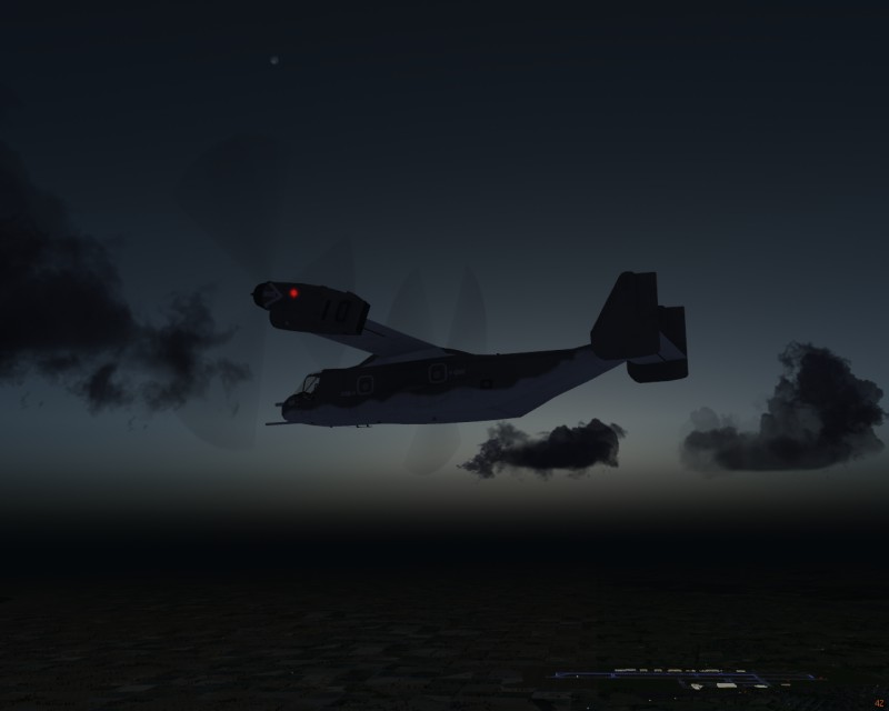

Vol de nuit :
(Helijah, il s'agit de la version d'avant de ton Bell V22, ce n'est pas ta dernière mouture).
Il y a bien longtemps que je vole avec l'option "Use point sprites for runway lights" cochée, et que je n'ai pas pratiqué une approche nocturne aux instruments. Eh bien j'ai été surpris de voir les loupiotes des taxiways bien avant celles de la piste :
On retrouve les lumières de la piste si on décoche "Use point sprites" :
Du coup je ne sais pas si cette anomalie (ou déréglage) est venue avec la 2020.3.12, ou si elle existait déjà depuis longtemps. Une idée de quand ça date et de ce qu'on pourrait faire ?
Alors là tu me pose une colle... Aucune idée. Je vole peu en fait si ce n'est juste pour vérifier mes modèles de vol :(
Bien cela dit, la mise à jour dans FGADDon Trunk est en cours. Bon ce n'est normalement pas pour toi puisque FGADDon Trunk n'est pas accepté par FG 2020.3.12 mais bon...
