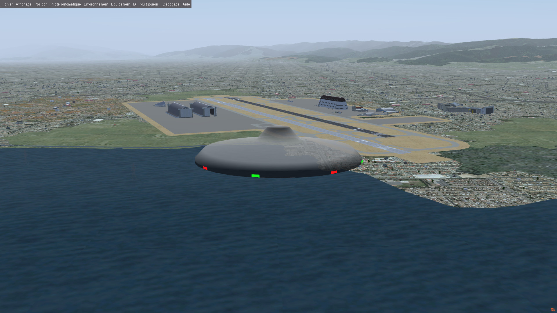

Effectivement, avec tes deux lignes de codes, ils ont reconstruit à la hâte le Golden Gate!
Évidement pour aller plus vite à voir si le pont était bien là, j'ai demandé l'aide à nos amis extra-terrestres.
Ils ont des véhicules un peu plus rapides que les notre.
En tout cas ça roule, merci.
Bon week-end à tous.
Édité par gerard-ll Le 22/02/2020 à 11h45

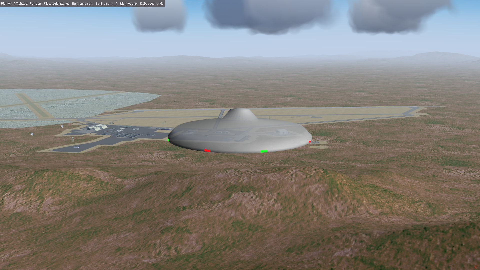

On est pas loin de la base 51 dans le Nevada.
Mais je le l'ai pas encore trouvé.
Dommage il n'y a que là qu'on peut atterrir avec un Ovni.
Édité par gerard-ll Le 22/02/2020 à 12h47
Alors oui la zone 51 est présente, mais semble t il quelque peu mal positionnée...... Le plus simple est d'y aller directement pour décoller. Code IVAO : KXTA

J'ai pris Las Vegas et j'ai remonté vers le nord.
Pas d'extra-terrestre en vue!
