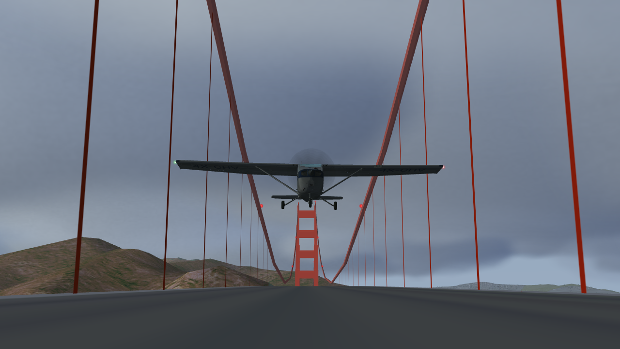

Toujours pas de Golden Gate à l'horizon ?
C 'est sur que c' est le Golden Gate ? Parce qu' ici je ne vois pas de voiture dessus ( parce que si j' en crois Wikipédia, il y aurait 42 millions de véhicules l' empruntant chaque année !). Peut être que la scène n' est pas chargée complétement !
Édité par nic80 Le 17/02/2020 à 22h06
En fait, on tourne un remake de la scène de l'avion dans "La mort aux trousses", d'où l'absence de circulation^^
Non, c'est un gag. En fait je ne me souviens pas avoir vu du trafic routier ni ferroviaire dans FlightGear. Une voiture n'étant qu'un avion sans ailes, il ne devrait pas être trop difficile, pour les programmeurs, de créer un trafic basique. Peut-être dans une prochaine version, si on en fait la demande. Mais de là à faire circuler 42 millions de véhicules par an, eh bien je crois que ça va être difficile.

Si j'en crois cette copie d'écran :
Le pont Golden Gate de San Francisco est bien là!
Mais là j'utilise la version 2018.1.1 sur mon ancien PC qui fonctionne avec Ubuntu.
Du coup, sur Mageia il me faudrait trouver la version 2018.1.1 au lieu de 2019.1.2.
Voilà, c'est ça le bug.
Ceci dit, il est quand même bien numérisé, ce Cessna : l'aile a frotté au décollage, ou tu as fait une ressource trop violente, car elle semble en avoir gardé la trace

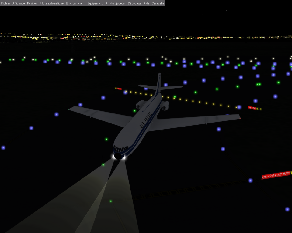

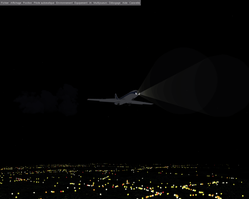

Depuis plusieurs mois je cherchais comment le dire, merci d'avoir posté cet élément de comparaison particulièrement pertinent. Bien évidemment, je suis loin d'attendre autant d'un FlightGear - travail d'Amateurs passionnés au sens noble du terme - mais question ambiance, on a quand même le sentiment que FG est un peu terne, un peu sombre, alors que le soleil brille et qu'il n'y a pas de nuages. Nul doute qu'il y aura un jour une nouvelle version qui mettra l'accent sur un rendu plus naturel.
En attendant de le proposer, voici quelques images nocturnes, pour changer. Arrivée de la Caravelle d'Air France de 22h30 à Orly :
(j'ai troqué ma sempiternelle souris contre le joystick, car l'avion faisait trop le yoyo quand j'utilisais la souris, et je n'étais pas à l'aise, et c'est un sacré foutu planeur)
