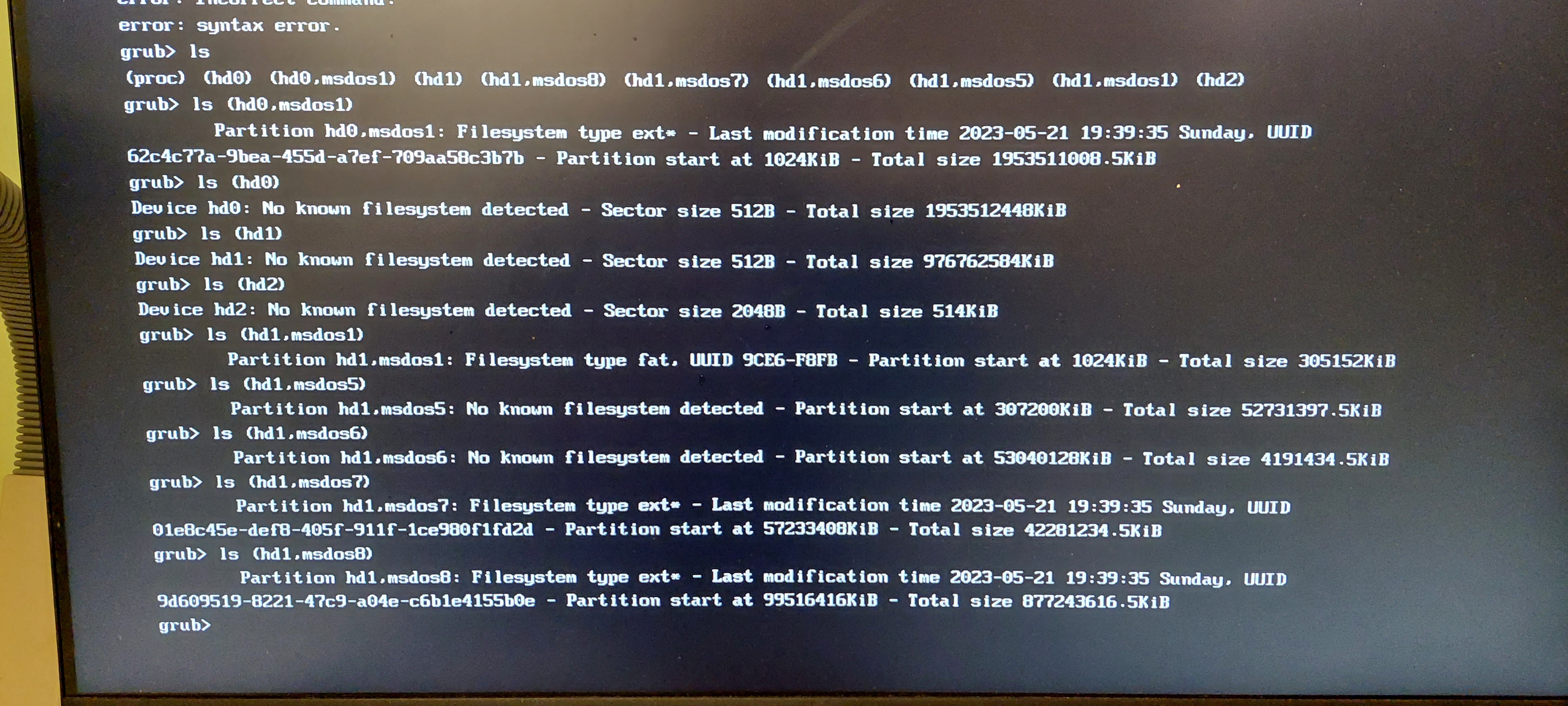

Je me demande si c' est bien le grub de Mageia qui est lancé (mais comment vérifier ?).
De ce que je comprends sur cette capture :
grub se trouve sur (hd0, msdos1)
Je pense que tu as raison : ce doit être le grub de Ubuntu... Mais, comme j'ai écrasé Ubuntu, ça ne marche pas...

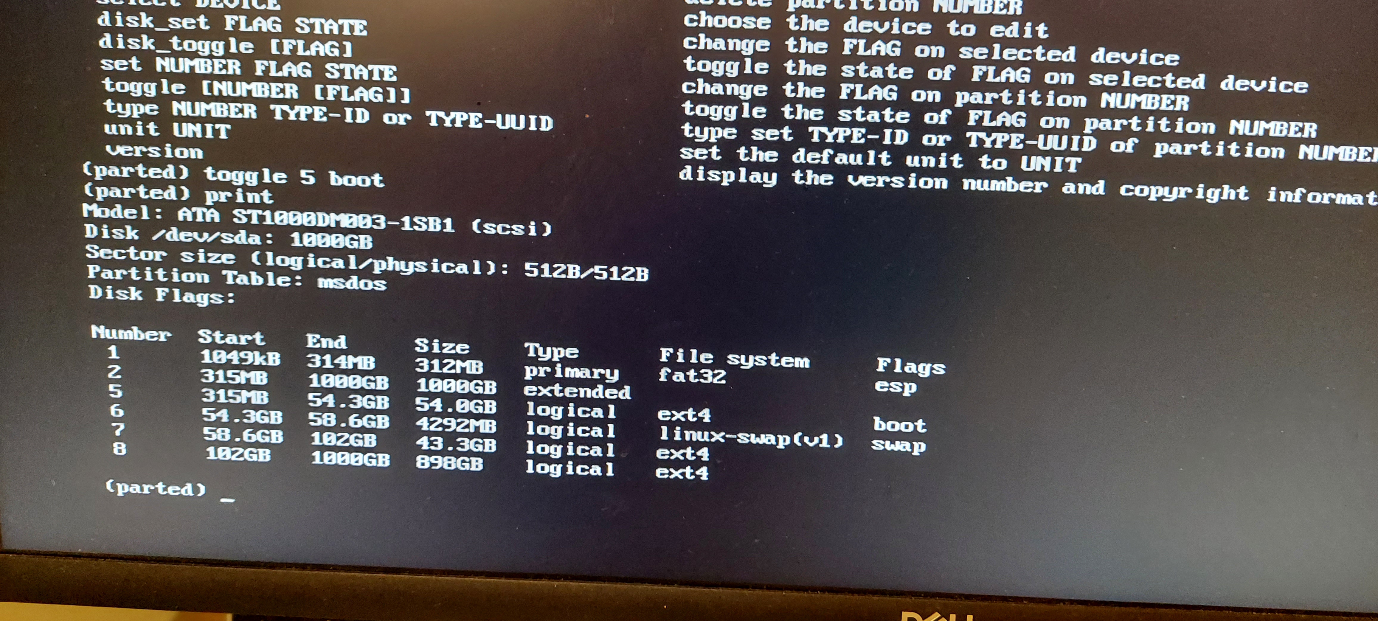

D'ailleurs, fdisk me dit que c'est /dev/sda1 (/boot/efi) qui a le drapeau boot :
Alors que, quand, à partir de la clé USB d'installation de Mageia, je demande de réparer Grub, je vois dans les messages qui défilent qu'il l'installe dans /dev/sda5 (/ de mageia) ...
J'ai réinstallé mageia pour essayer de placer grub dans /dev/sda1, mais pas possible : il ne connaît que /dev/sda5...
À l'aide de parted, j'ai placé le drapeau "boot" sur /dev/sda5 :
mais ça n'a rien changé, au redémarrage je me retrouve toujours devant l'écran Grub...

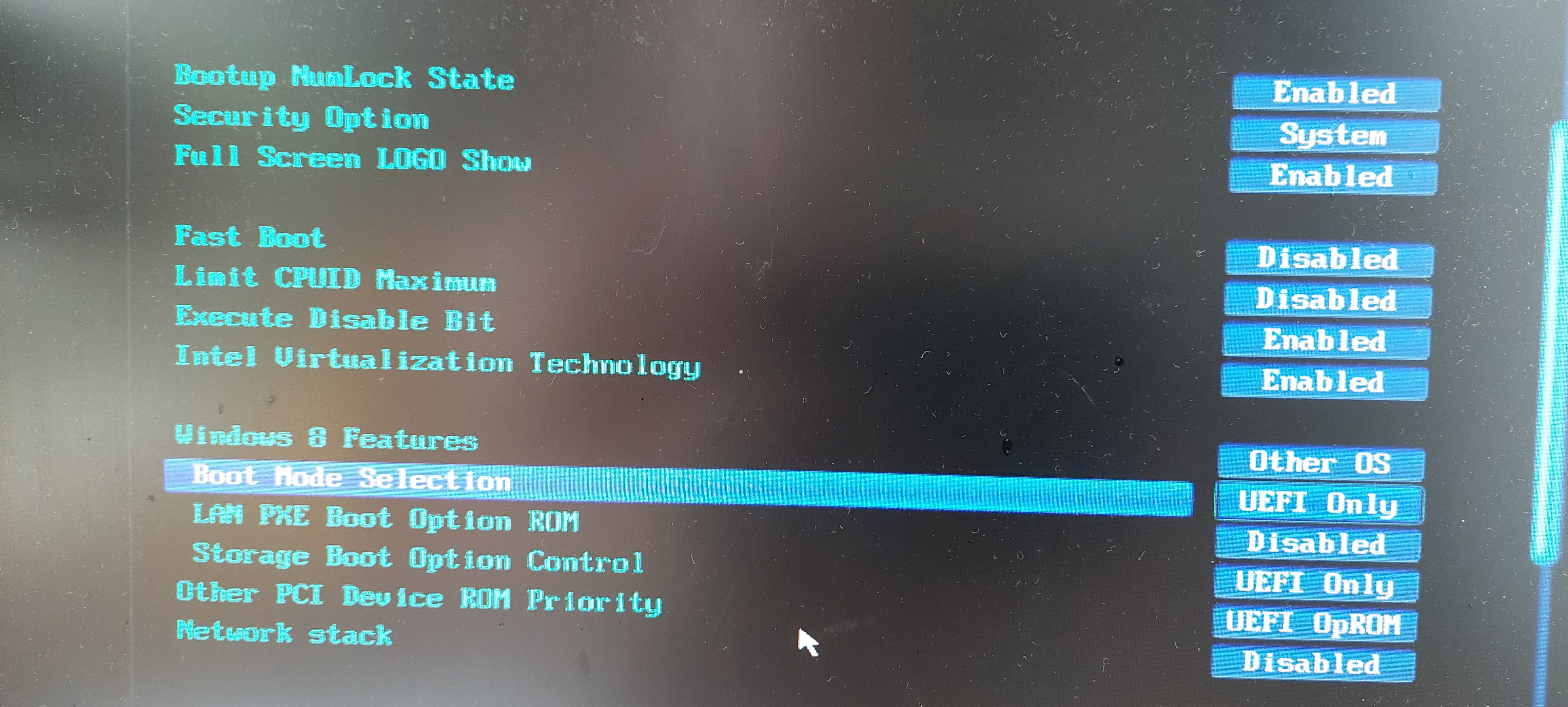

C'est un bios Gigabyte - UEFI DualBios.
Je n'y ai trouvé aucune mention de Secure Boot...
Dans l'onglet Bios Features, j'ai trouvé une option FastBoot, que j'ai activée, mais ça n'a rien changé...

Yuusha :
Il faut forcer ton BIOS en mode UEFI. Ça doit se trouver dans les paramètres du BIOS.
OK
Mais c'est dans une sous-section Windows 8 Features
En tout cas, cela ne change rien...

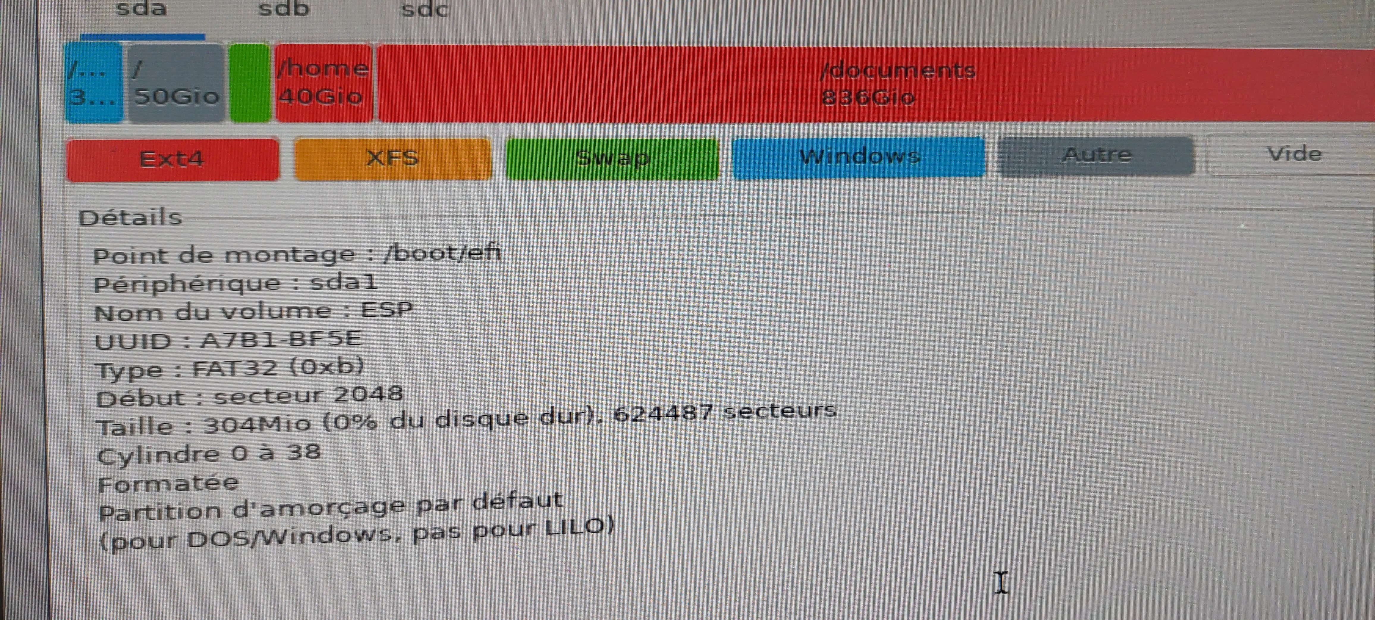

C'est ce que j'ai fait, mais l'installateur n'a pas créé de partition /boot/EFI
Je l'ai donc créé manuellement :
Mais, malgré cela, quand je valide, il me dit :
"Vous devez disposer d'une partition ESP FAT32 montée en /boot/EFI"
Et retour à l'outil de partitionnement.
J'ai recommencé à plusieurs reprises, en vain...
