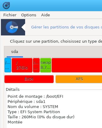

Voici comment la partition est vue dans le CCM :
Type : EFI System Partition
abrégé en ESP
Sauf que, justement, mageia ne le proposait pas... Sinon, je ne me serai pas tellement embêté à créer cette partition à la main...

Lorsque tu fais un formatage manuel depuis l'installateur de Mageia, il t'es proposé la création d'une partition EFI. Il faut bien regarder toute la liste car elle n'est pas forcément évidente à voir. Je me demande si le nom n'est pas EFI System Partition ou ESP.
Serait-il possible qu'il y ait un problème entre disque GPT ou pas ? Je n'ai jamais bien compris cela.
Mes tentatives remontent à 4 mois, et, évidemment, 4 mois après, je ne peux pas jurer que je n'avais pas cette proposition de partition EFI ou ESP dans la liste...
