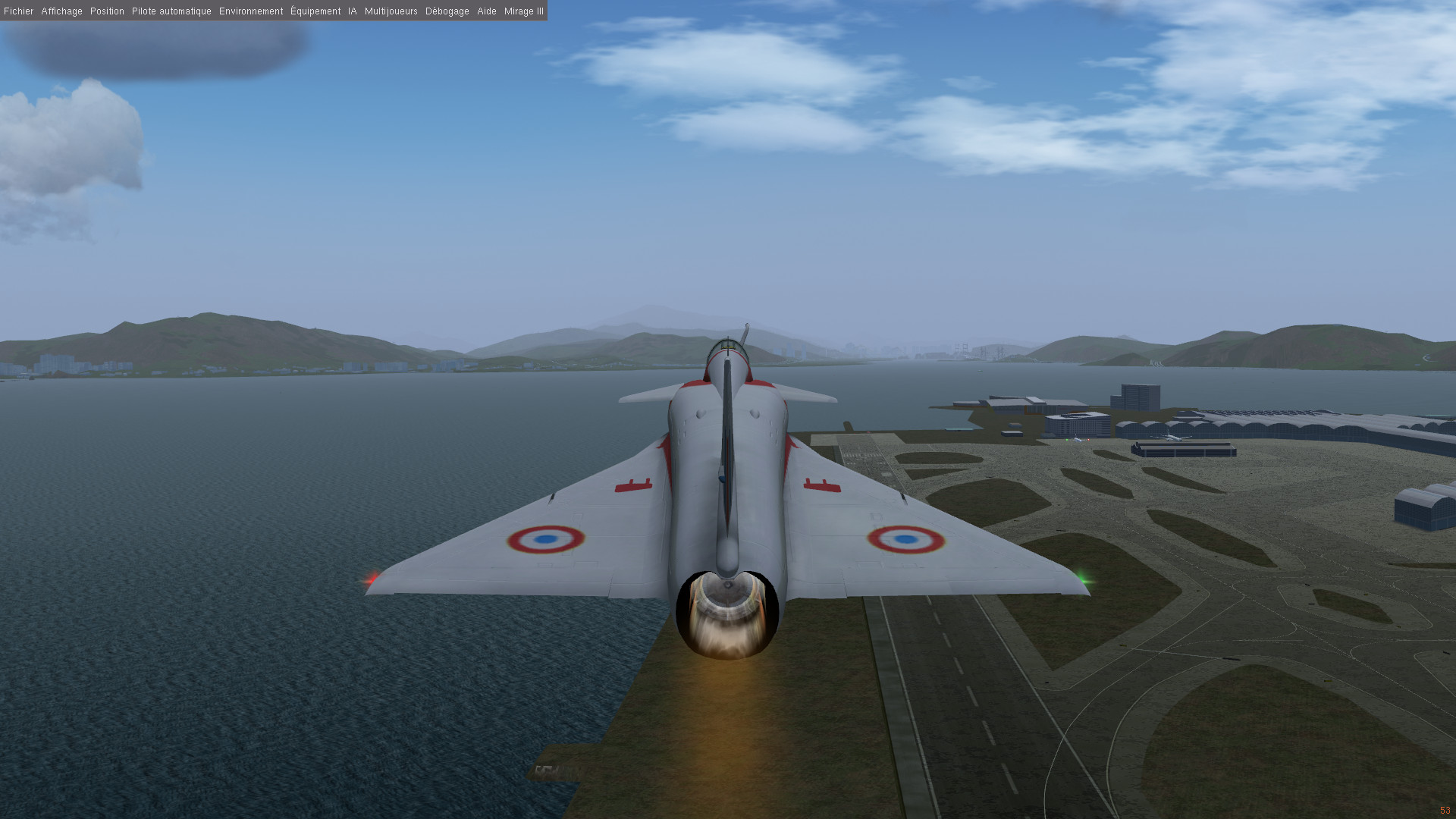

Très bien le comportement du Mirage 3!

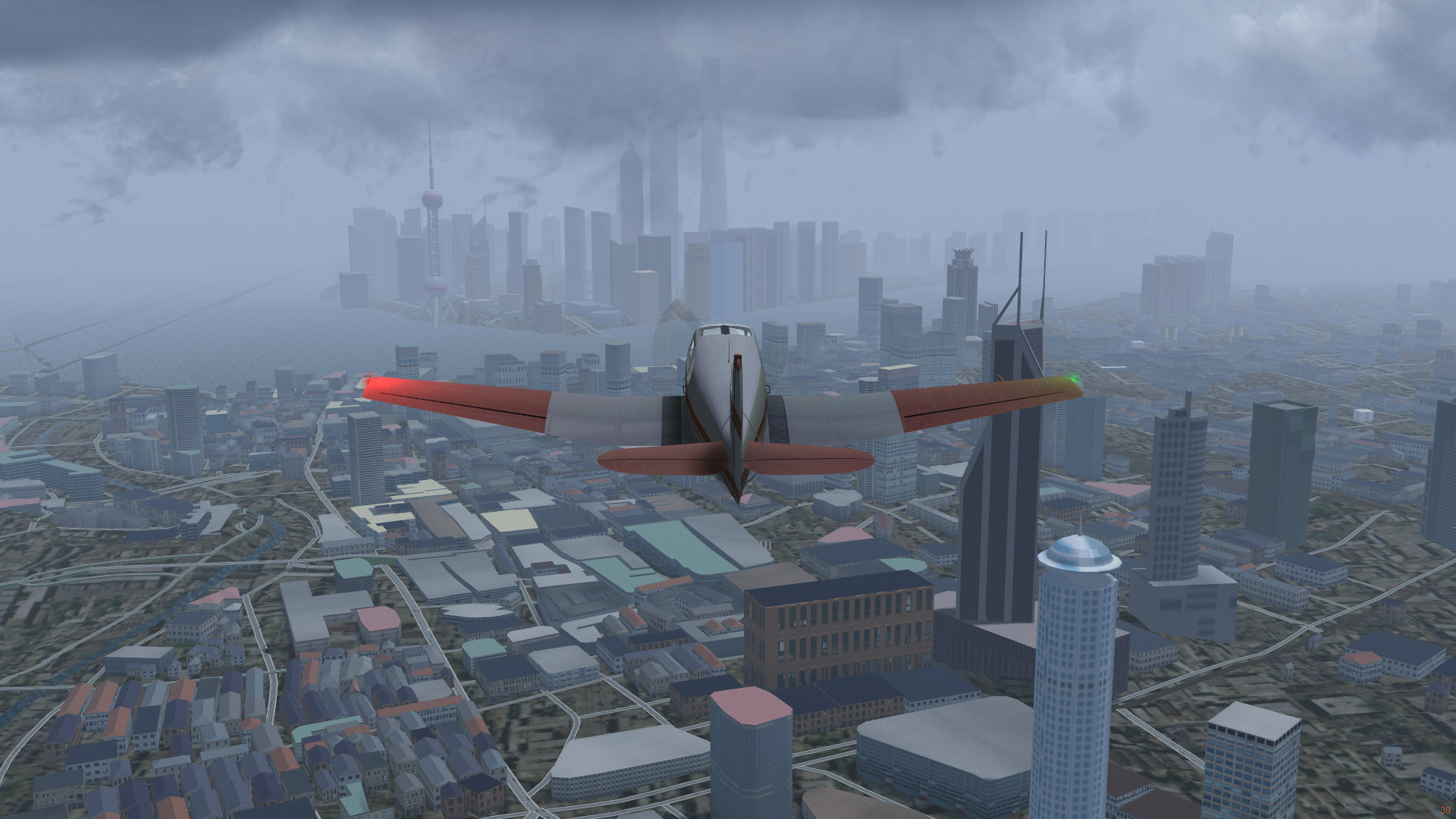

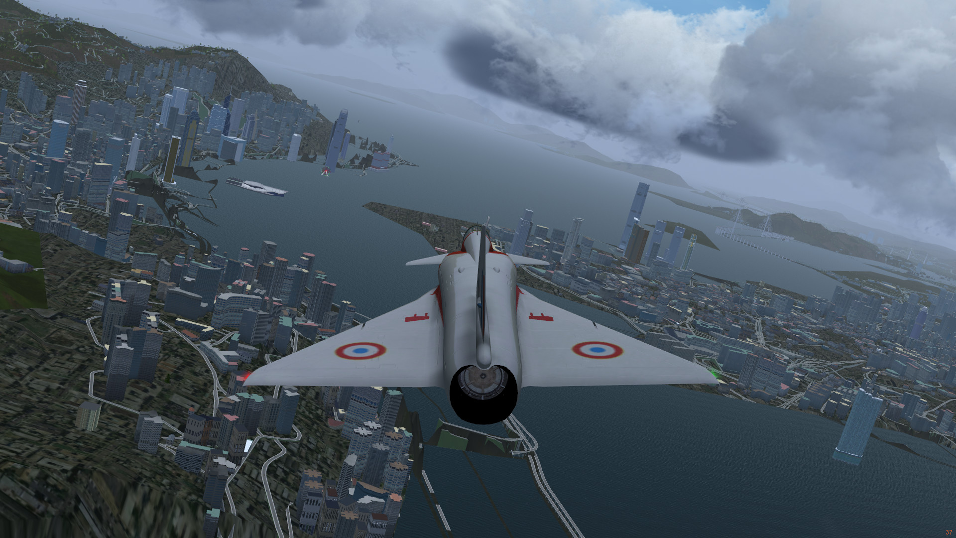

Bon, je crois qu'à Hong-Kong certains gratte-ciels sont dans l'eau.
Par contre très joli, c'est presque ça!
Les ponts sont bien fait.
Je crois que FlightGear devient un très bon simulateur de vol.
