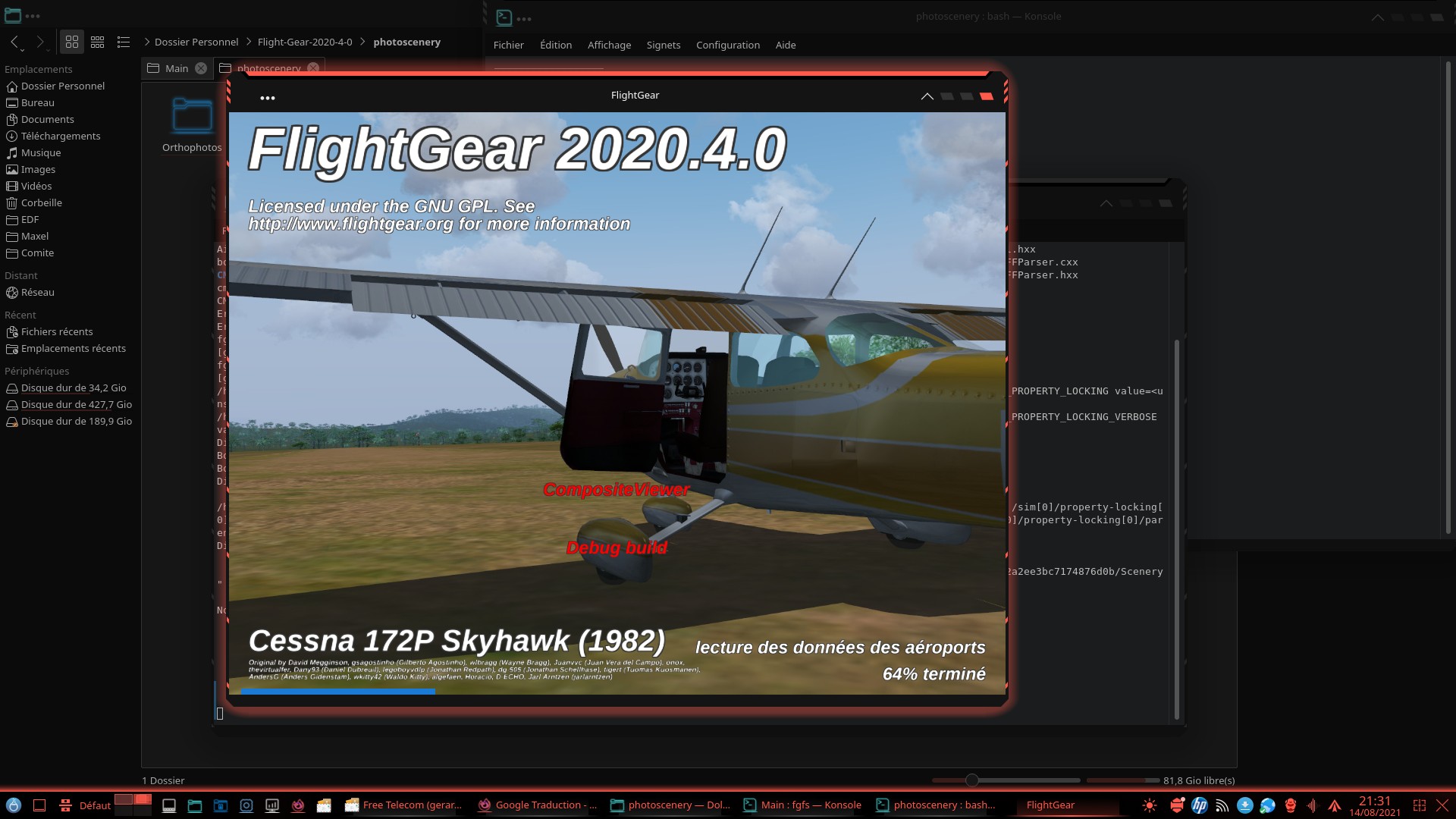

Par contre j'ai démarré le jeu à partir du répertoire :
/home/gerard/Flight-Gear-2020-4-0/flightgear-flightgear-7ed93e4e64d0b649c951e8481306f21fb964be16/src/Main
Et j'ai juste taper :
./fgfs
Du coup ça n'a pas démarré le lanceur, et je n'ai pas pu mettre le répertoire "/home/gerard/Flight-Gear-2020-4-0/photoscenery" dans "Module complémentaire".
Ca doit être cette sombre histoire de FG_ROOT/FG_SCENERY.
Faut encore que je fasse ça.

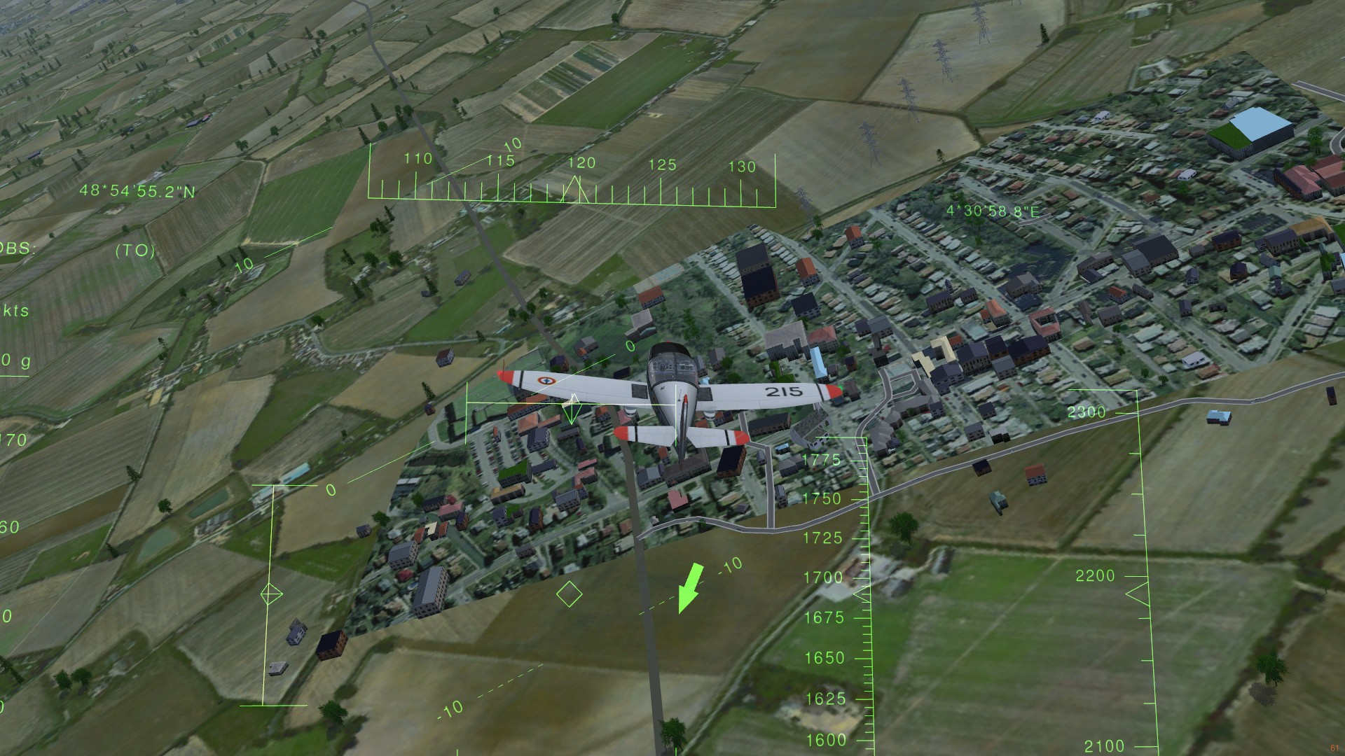

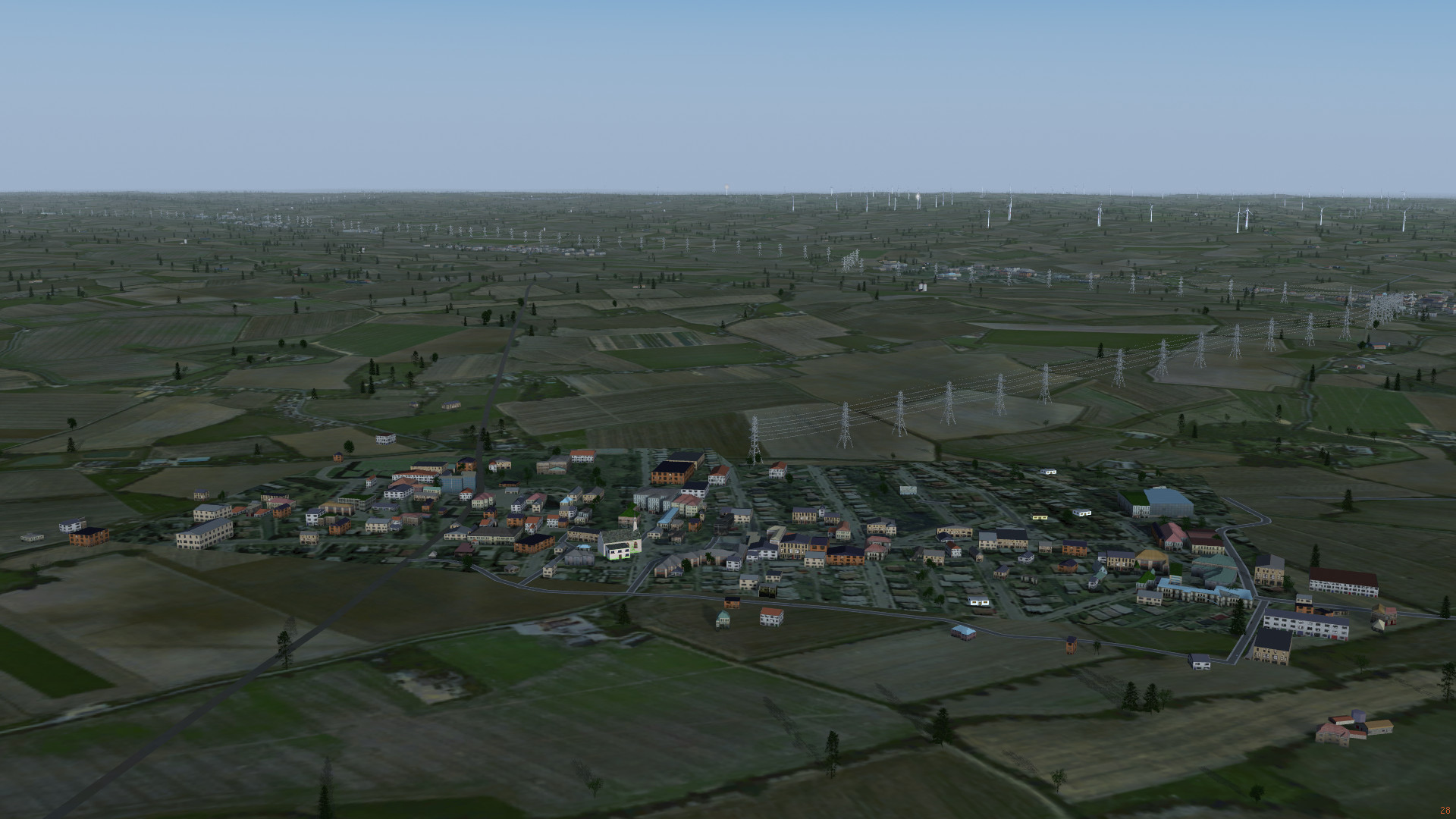

démarre le lanceur de fgfs 2020.4.0fgfs --launcher
Bizarre.
Si on compare avec la copie d'écran que j'avais faite il y a un bout de temps :
On devrait voir une différence.
