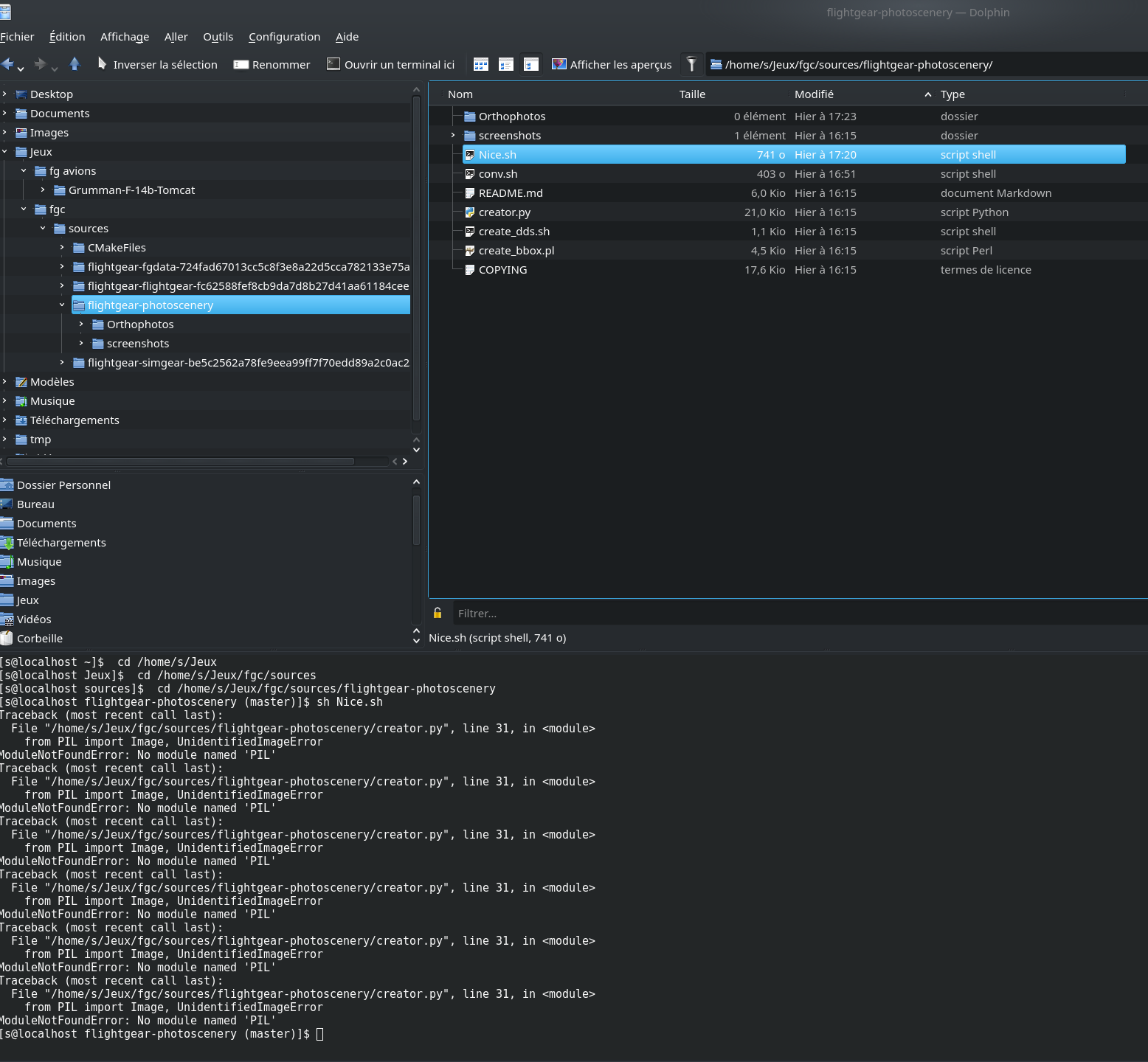

Sur ce site j'ai trouvé ça pour l'erreur PIL :Code TEXT :
PIL envoie une erreur parce qu'il ne peut pas identifier le format de l'image. La raison la plus probable est que l'image est corrompue et ne peut donc pas être lue (ou "identifiée") par la fonction Image.open() de pillow. Par exemple, si vous essayez d'ouvrir l'image dans une invite IPython, cela échouera également.

#!/bin/bash
# aéroport Nice-Côte d’Azur, code OACI = LFMN
python3.10 creator.py --index 3072352 --cols 2 --scenery_folder /home/s/Jeux/fgc/sources/flightgear-photoscenery
python3.10 creator.py --index 3072360 --cols 2 --scenery_folder /home/s/Jeux/fgc/sources/flightgear-photoscenery
python3.10 creator.py --index 3072361 --cols 2 --scenery_folder /home/s/Jeux/fgc/sources/flightgear-photoscenery
python3.10 creator.py --index 3072369 --cols 2 --scenery_folder /home/s/Jeux/fgc/sources/flightgear-photoscenery
python3.10 creator.py --index 3072368 --cols 2 --scenery_folder /home/s/Jeux/fgc/sources/flightgear-photoscenery
python3.10 creator.py --index 3072370 --cols 2 --scenery_folder /home/s/Jeux/fgc/sources/flightgear-photoscenery
et bizarement en console, le nom de ce répertoire apparait différement : "[s@localhost flightgear-photoscenery (master)]$
voir copie écran
python3.10 creator.py --index 3072370 --cols 2 --scenery_folder /home/s/Jeux/fgc/sources/photoscenery
Répertoire "photoscenery" où devrait se trouver le répertoire "Orthophotos"

quand j'ai lancé la commande dans le répertoire /home/s/Jeux/fgc/sources/
la commande m'a crée un répertoire /home/s/Jeux/fgc/sources/flightgear-photoscenery/ avec les utilitaires dedans.

Ami age :je tente d'installer python3-pillow
c'est bon le script Nice.sh tourne,

gerard-ll :pourquoi faire ?Après il te faut aller sur ce site
dans ce dossier, dans un terminal (dans dolphin, affichage, afficher les panneaux,terminal ou F4), lancer la commande
ce qui crée donc un répertoire flightgear-photoscenery (contenant create_bbox.pl create_dds.sh creator.py README.md screenshots/ )git clone https://github.com/nathanielwarner/flightgear-photoscenery
2) puis Dans ce répertoire "photoscenery" mettre le script d'Helijah :
copier coller le code ci dessous dans un fichier texte, le nommer conv.sh, puis clic droit dessus propriété, exécutable
#!/bin/bash #for file in *.png #do # convert "$file" "$(basename "$file" .png).dds" #done find . -name '*.png' | while IFS= read file; do dir=$(dirname $file); name=$(basename $file .png); echo -n "$file: "; if [ -f ${dir}/${name}.dds ]; then echo "dds already there"; else echo "convert to dds (dxt5:${dir}/${name}.dds)"; convert $file -define dds:compression=DXT5 dxt5:${dir}/${name}.dds; fi; done;
gerard-ll :Non, je n'ai pas ce répertoire Orthophotos/ ? Je le crée ? , Je l'ai créeDans le répertoire "photoscenery" tu vas te retrouver avec un répertoire Orthophotos/ suite à la commande que tu as faite, où vont se trouver les tuiles .png que tu vas télécharger.
