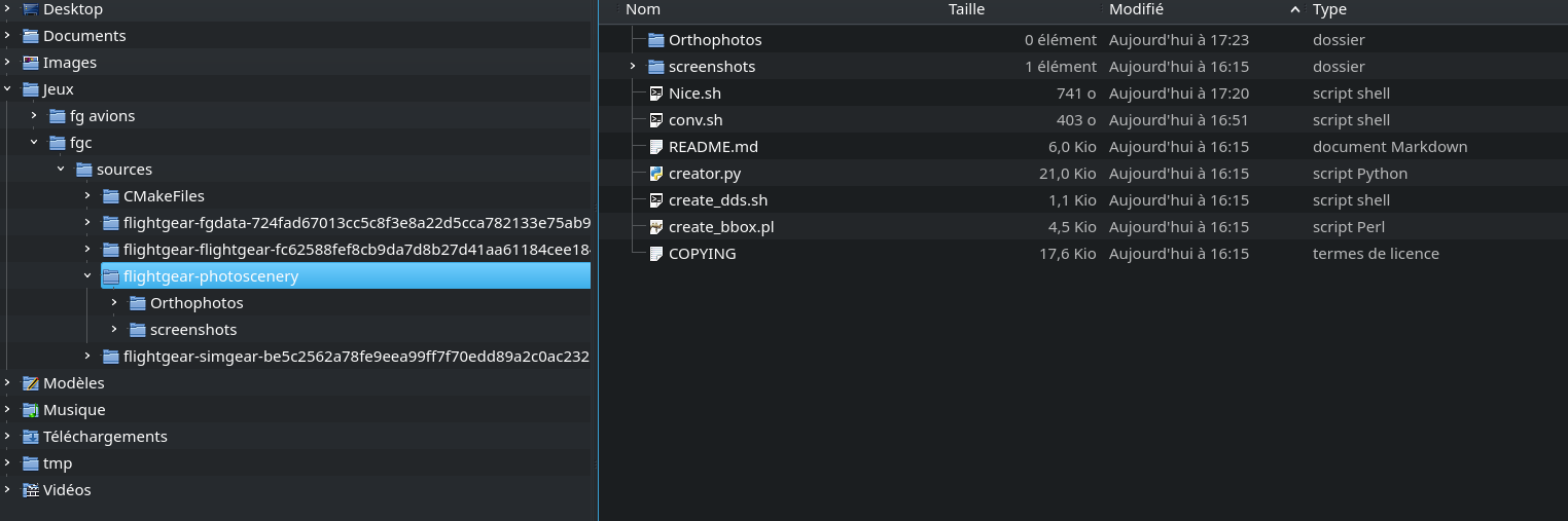

Après avoir fait la commande indiquée j'ai ça dans ce répertoire :
[gerard@localhost flightgear-photoscenery (master)]$ ll total 80 -rw-r--r-- 1 gerard gerard 2182 déc. 28 11:22 Cap_Canaveral.sh -rw-r--r-- 1 gerard gerard 18000 déc. 10 10:25 COPYING -rwxr-xr-x 1 gerard gerard 4566 déc. 10 10:25 create_bbox.pl* -rwxr-xr-x 1 gerard gerard 1160 déc. 10 10:25 create_dds.sh* -rwxr-xr-x 1 gerard gerard 21486 déc. 10 10:25 creator.py* -rw-r--r-- 1 gerard gerard 267 déc. 23 18:58 Las-Vegas5.sh -rw-r--r-- 1 gerard gerard 682 déc. 10 19:08 Nice.sh -rw-r--r-- 1 gerard gerard 6173 déc. 10 10:25 README.md drwxr-xr-x 2 gerard gerard 4096 déc. 10 10:25 screenshots/
(En plus je mets mes scripts .sh qui me téléchargent mes tuiles.)
La commande crée aussi ces scripts :
... comme tu peux le voir.

Je ne vois pas de répertoire "photoscenery" dans ta liste de repértoire Ami age!?!
Je ne sais pas si l'emplacement ou on lance la ligne de commande est si important, car celà ne fait que télécharger des images, les convertir, et ensuite on indique à flightgear l'emplacement, alors, tant que l'on indique le bon emplacement dans flight gear.
ce que j'avais fait :
J'ai lancé la commande git clone https://github.com/nathanielwarner/flightgear-photoscenery
dans le répertoire /home/jeux/fgc/sources
voir ci dessous
puis dans /home/jeux/fgc/sources/flight-photoscenery, j'ai bien les utilitaires dont tu parles.
