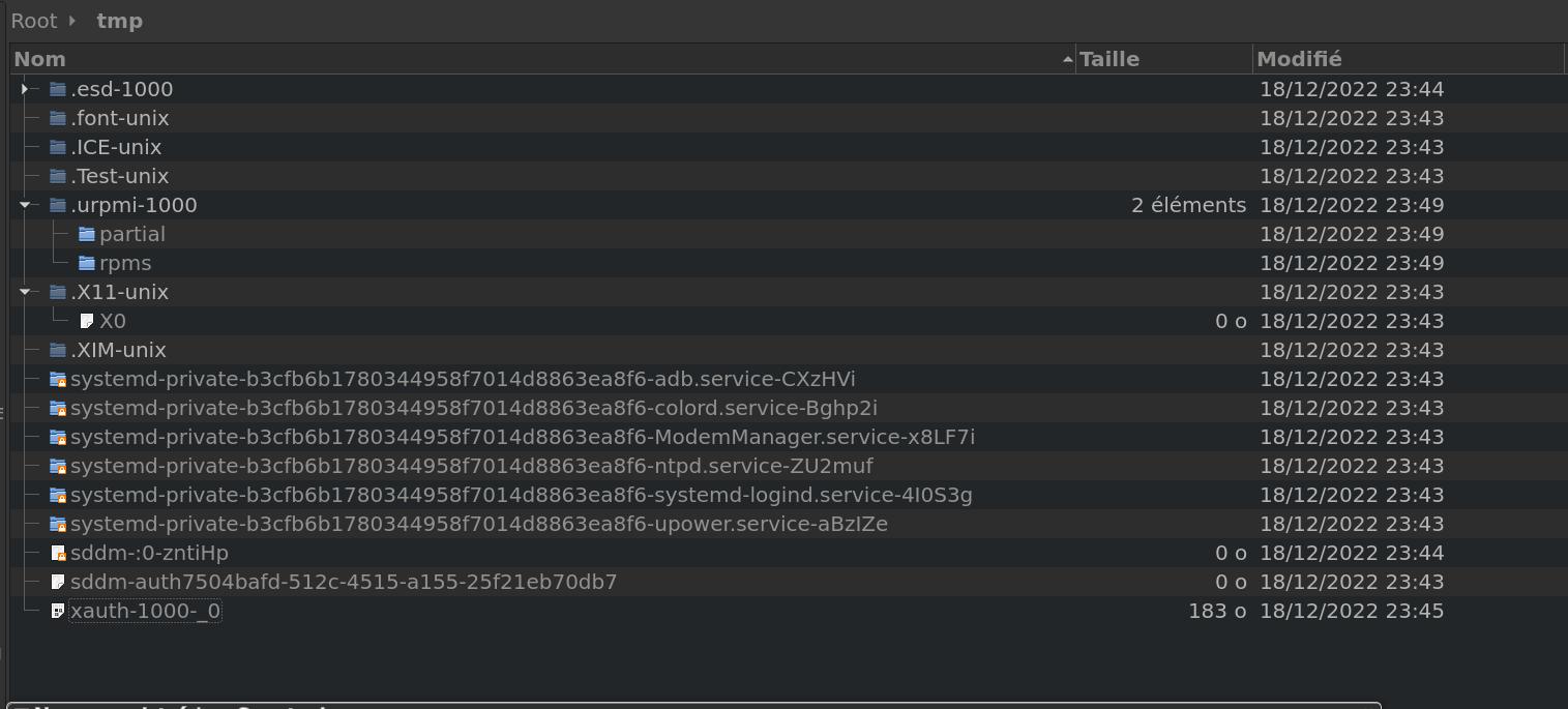

Merci pour ta réponse Helijah, quand tu dis "si tu n'as rien changé à ton système de base" est-ce que tu parles du système Mageia ? si c'est le cas, non je n'ai rien changé à mon système. De plus, un df -h me montre que /tmp n'est pas ridiculement petit, chez moi: tmpfs 7,8G 8,0K 7,8G 1% /tmp donc 7.8 G.
Ensuite dans le lien que tu m'as donné concernant /tmp, il est dit que /tmp est positionné dans /etc/fstab et que si on veut on peut augmenter la taille. J'ai regardé dans lon /etc/fstab et je n'ai pas trouvé de /tmp !!!!!!!!!!!
Après lancement de git clone https://git.code.sf.net/p/flightgear/fgdata flightgear-fgdata
voici ce que j'ai dans /tmp:
Je t'avoue que je ne sais pas trop ce que je pourrai faire de tout ça ... !!!!
