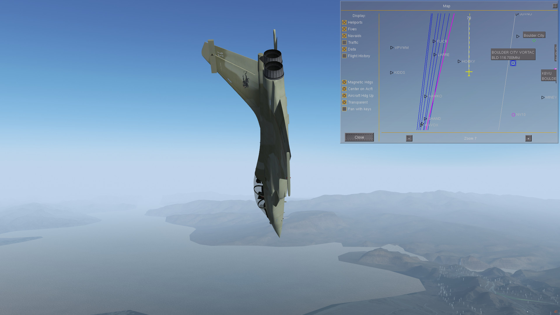

il n'arrête pas de gueuler
J'ai trouvé!!
La sirène qu'on entend c'est une panne de carburant dans mon cas :
Deux secondes avant de se planter.
Il y a un bouton sur la droite au niveau de la cuisse qui permet d'arrêter cette sirène.
Mais dans mon cas je n'ai pas eu le temps.

J'ai trouvé!!
Deux secondes avant de se planter. Il y a un bouton sur la droite au niveau de la cuisse qui permet d'arrêter cette sirène.

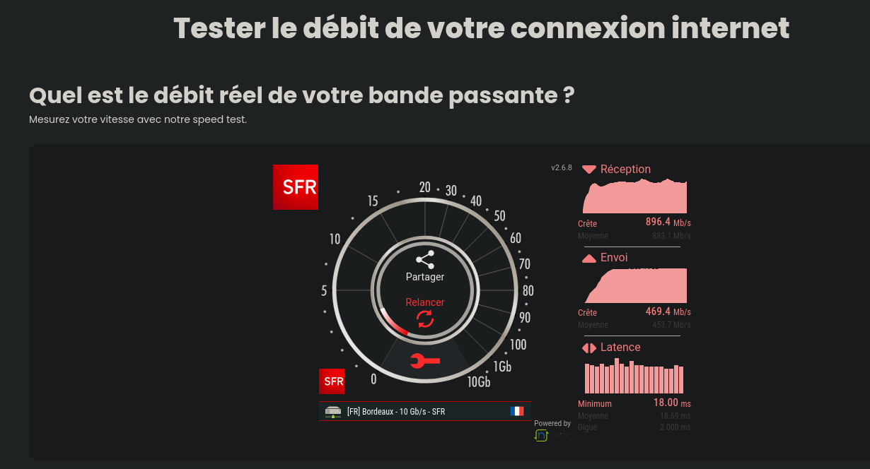

Les caractéristiques de ma connexion fibre sont les suivantes:
[img]
[/img]
[img]

Je ne sais pas si on peut faire mieux:
896 Mb/s en réception
469 Mb/s en envoi
et une latence de 18.00 ms.
Connexion filaire (éthernet) entre mon PC et ma box.
Je ne sais que faire pour rapatrier ces foutus datas ...
Si quelqu'un a une idée elle sera la bienvenue.
