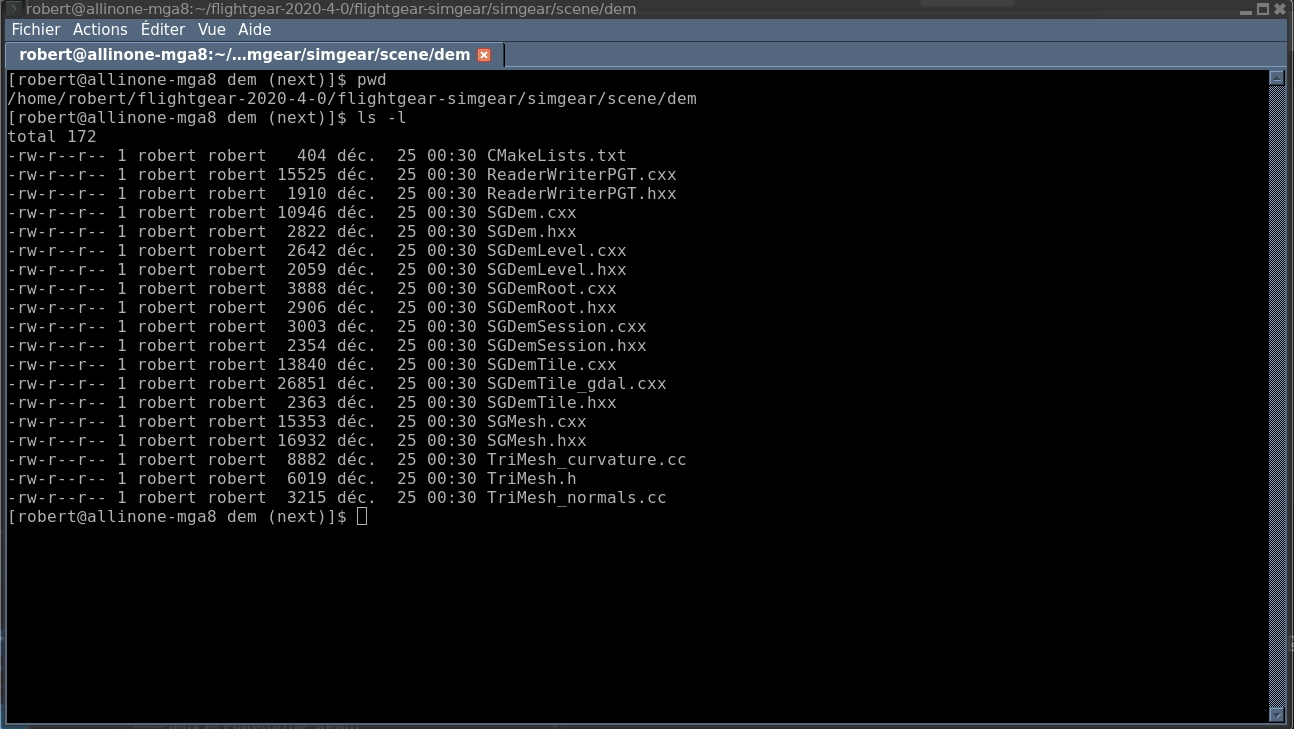

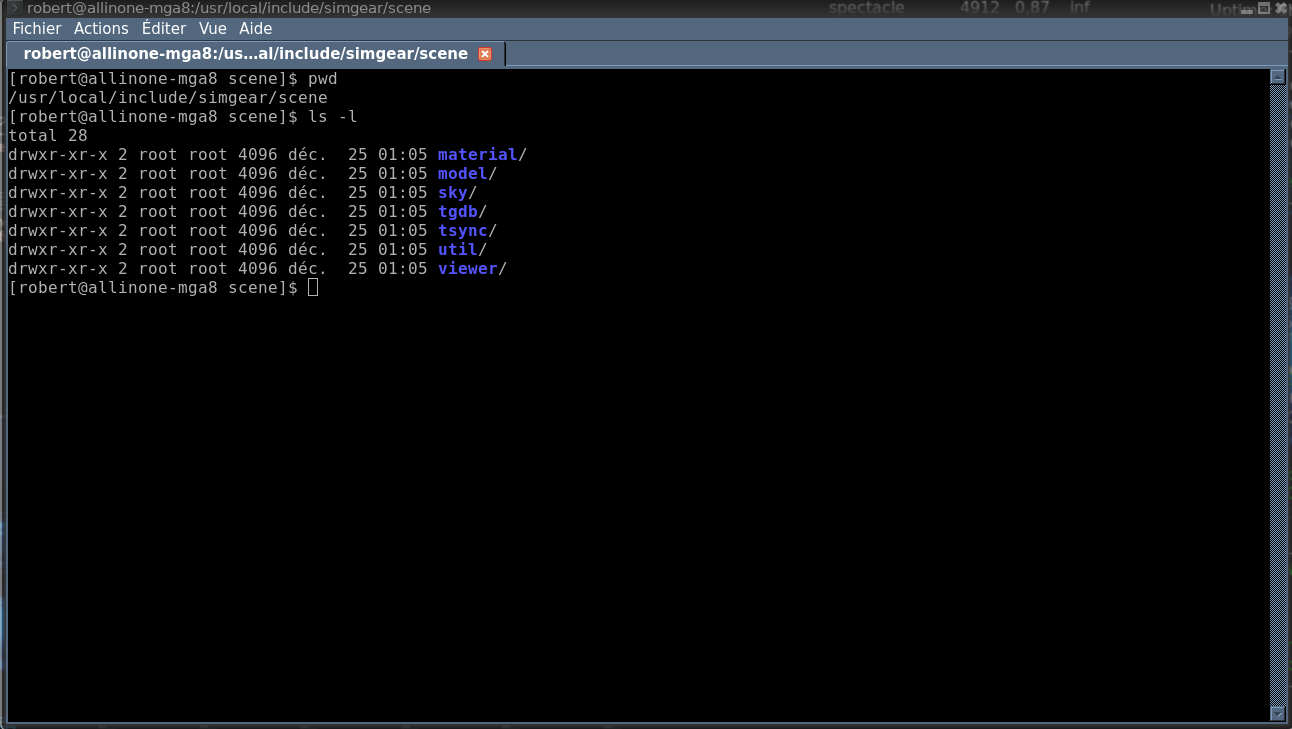

Voici ce que j'ai:
Je suis donc dans le dossier: /usr/local/include/simgear/scene/ mais en dessous je n'ai pas de dossier "dem" !!
Alors j'ai cherché dans les autres sous-dossiers pour voir si je trouvais un fichier nommé "SGDEMTile.hxx" mais en vain !!
De ce fait je suis allé ici:
Et là j'ai bien le fichier "SGDEMTile.hxx" je suppose donc que c'est le bon fichier. Je ne sais pas pourquoi il n'est pas placé chez moi au même endroit que chez toi mais je pense que ça doit quand même marcher vu que j'ai déjà utilisé flightgear sans problème. Enfin si tu penses que ça peut poser problème, merci de me le dire.

Quand j'ai vu qu'à la configuration il y avait des problèmes d'accès à certains répertoires et fichiers je suis allé voir comment ils étaient définis et là j'ai vu que certains étaient en chown root:root
Et oui il y a 3 jours quand j'ai fait les git pull, j'ai ensuite fait dans flightgear-simgear ccmake . --> c --> g --> gmake --> SU --> gmake install. Jusque là c'est bon, mais ensuite je suis passé dans flightgear-flightgear j'ai fait la même chose mais en root j'ai oubliè de repasser en user. Quand je m'en suis aperça je suis repassé en user mais ça plantait. Voilà maintenant ça a compilé par contre voici ce que j'ai quand j'active fgfs --launcher:

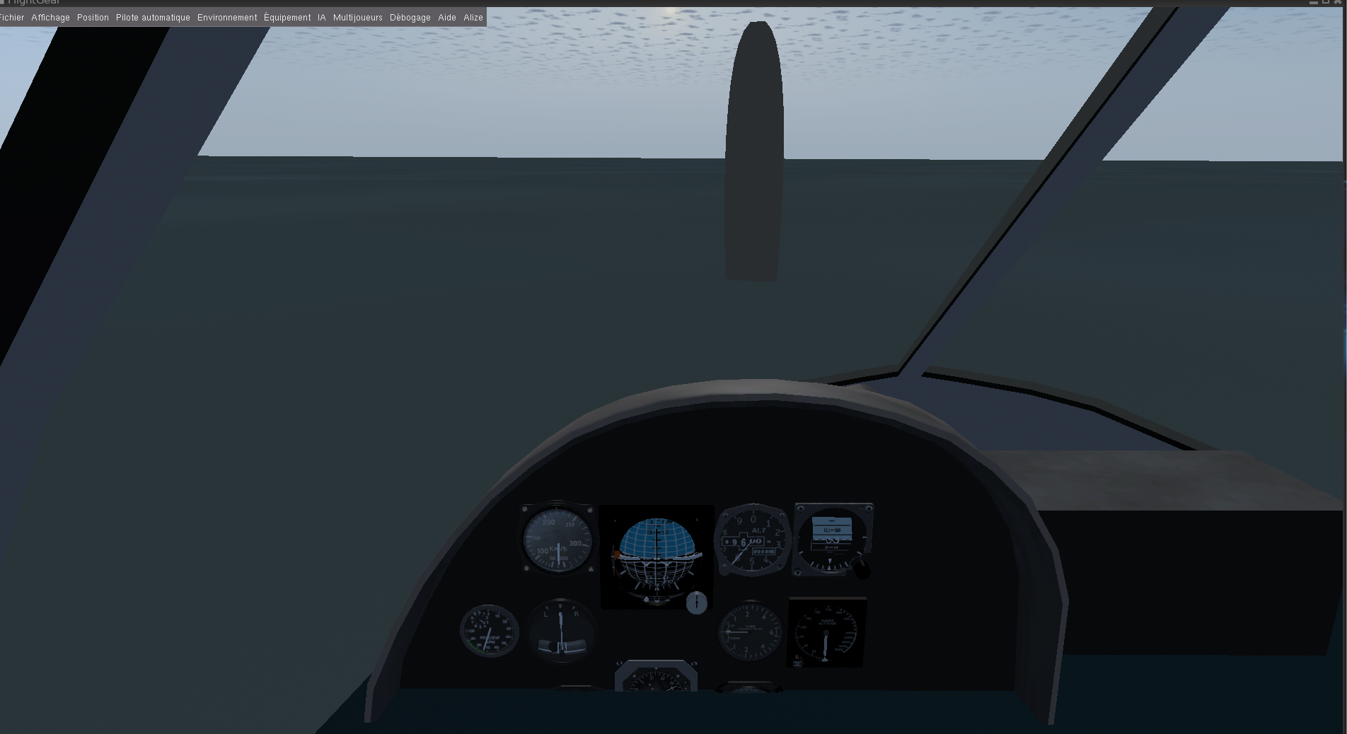

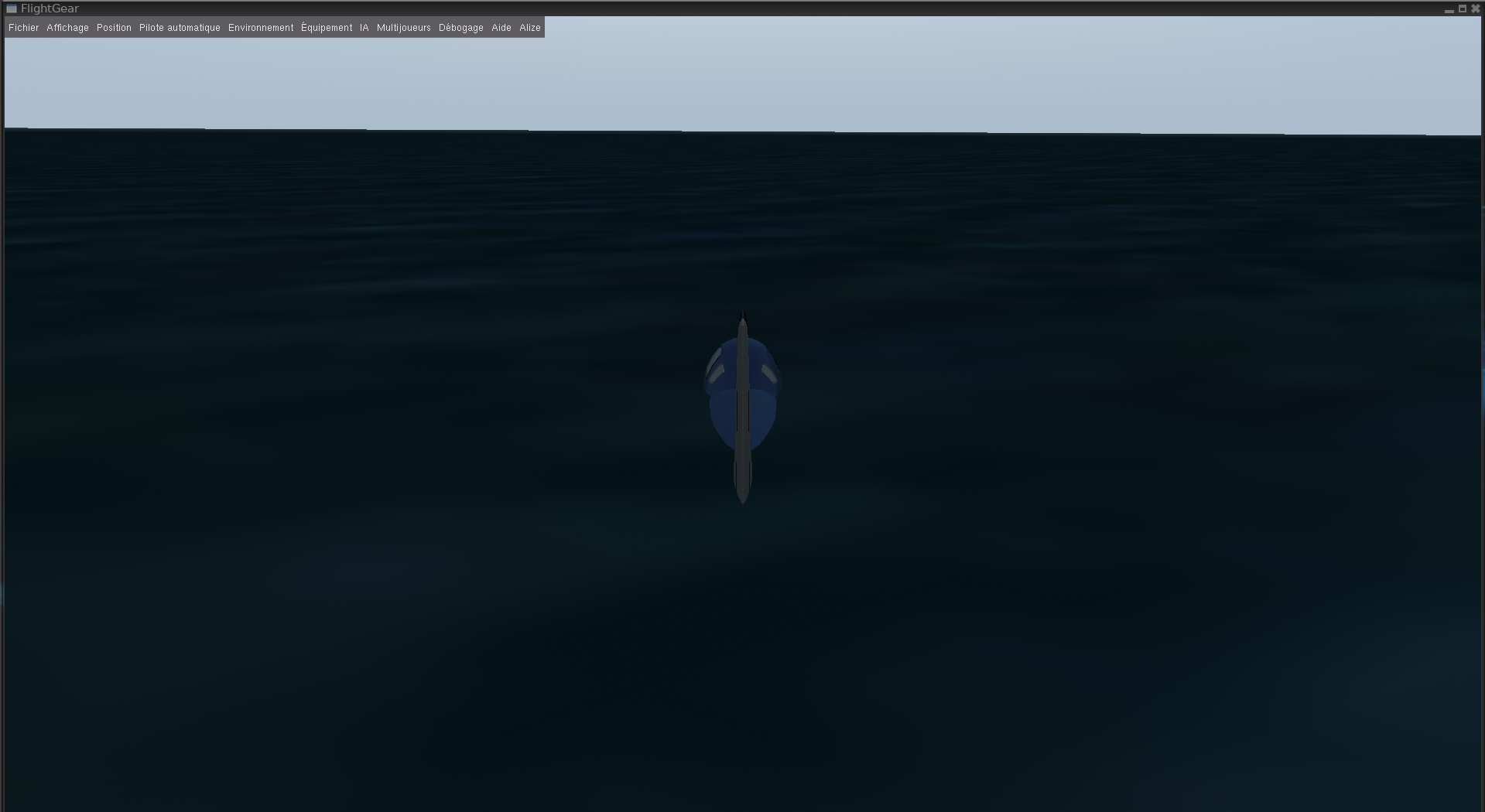

Donc là malheureusement flightgear est inutilisable ...
Je me demande s'il ne faudrait pas que je recommence tout depuis le début mais je voudrais être sûr que tout va être détruit et ça je ne sais pas comment m'en assurer car il y a beaucoup de choses dans les dossiers de flightgear mais il y en a aussi pas mal ailleurs !!!
Bon après quand ça marchera, je prendrai un bel avion construit par Helijah, je monterai assez haut et hop !! je sauterai de l'avion sans parachute pour me punir de mes conneries

Argh en effet c'était tout simple, mais bien sur plus c'est simple et plus c'est difficile à trouver
Pour ce qui est de compiler des sources mise à jour par git pull, j'avoue que parfois il est bon de tout nettoyer...pour cela perso je me suis fait un petit sh avec dedans la ligne :
git clean -d -f -x
Ah un détail...comme tu as fait des manipulations en root dans flightgear nettoies en root avec la ligne ci dessus citée. Et n'oublies pas de revenir en user
Cela efface tout les .o les fichiers de configuration etc.....bref cela remet les sources vraiment à zéro. Après et bien classiquement :
ccmake . --> c --> g --> gmake --> su --> gmake install
Car je l'avoue parfois si on ne fais pas ce petit nettoyage les compilations ne passent plus.
Ah oui, à tous les coups tu as pris la mauvaise "route" zatox!
