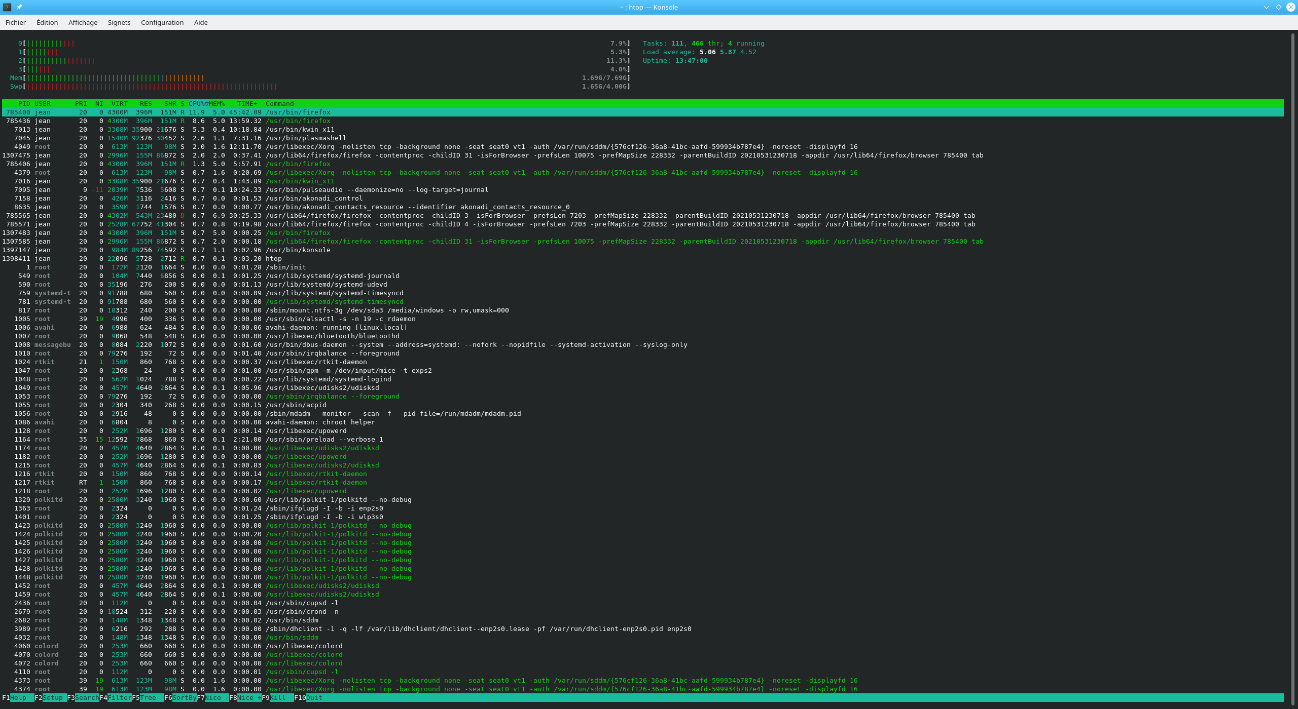

PaLmAS, J'ai fait htop et j'ai un écran rempli de lignes, mais, contrairement à ce qui se passe d'habitude, je ne vois pas comment faire une copie de l'écran comme tu l'as fait pour que je puisse le coller dans un post.

Comme les problèmes de mon ordinateur ont recommencé, j'ai actionné htop et j'ai fait une capture d'écran mais je n'arrive pas à coller l'image dans le post. Pourriez-vous me dire comment faire.
Encore merci
jess
https://www.mageialinux-online.org/wiki/hebergement-de-fichiers-sur-mlo
Puis pour la mettre dans ton post, tu colle le lien entouré des balises images que tu as avec la petite icône style carte postale disponible juste au dessus quand tu saisi ton post.

On voit que le PC a swappé et pas qu'un peu. C'est pour ça qu'il doit être lent. Surtout si le swap n'est pas sur un SSD. Une méthode pour vider le swap est de faire :
su - swapoff -a swapon -a exit
Mais ce n'est qu'un pis-aller. Je suppose que la machine swap lorsque le document de plusieurs centaines de pages est chargé.
Si c'est uniquement avec Libre office, il est possible que ce soit ce bogue : https://www.mageialinux-online.org/forum/topic-28459-5+lenteurs-de-libreoffice.php#m287225
