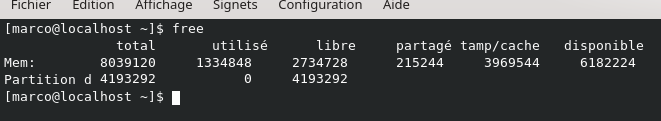

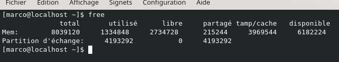

[marco@localhost ~]$ freetotal utilisé libre partagé tamp/cache disponible
Mem: 8039120 1403128 3025400 206964 3610592 6122224
Partition d'échange: 4193292 0 4193292

Marc@123, Jess : c' est curieux cette occupation de la partition swap, faudra que je regarde ce que ça donne sur ma machine...
Edit: après peut être que la mise en forme met les informations d' une mauvaise manière...
Édité par nic80 Le 09/06/2021 à 19h30
total , utilisé, libre
c'est parque que la formule "partition d'échange" est plus longue
Édité par Ami age Le 09/06/2021 à 20h03
C' est là que l' on s' aperçois que "swap" est plus court que "partition d'échange" !
Donc déjà le probléme ne vient donc pas d' un swap excessif.
Bah vi, j'avais bien compris comme ca !!!

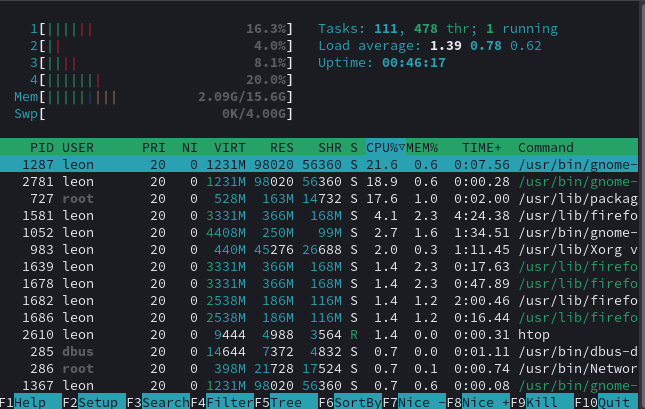

Installe htop(ou tu peux utiliser top mais le premier est plus sympa.) Quand ton pc ralenti, dans une console fait un htop ou top et vérifie si tous est normal.
exemple:
tu aura le nombre de processeur et leurs utilisations, le Load average qui ne doit pas être trop élevé. Un logiciel qui utiliserai trop de processus ou mémoire et si tu utilise du swap.
Pour quitter htop ou top faire un crtl+c

Quelles sont les valeurs de la ram et du swap ?
Dans mon exemple j'avais :
Ram : 2.09g/15.6g -> donc j'utilisai à ce moment précis 2.09 giga de ram sur 15.6 giga de disponible
swap: 0k/4g -> j'utilisai 0 giga sur 4 giga de swap disponible.
Load average: 1.39 0.78 0.62 -> En gros mon pc est bien pour un 4 coeurs si j'avais un load average à plus de 4 mon pc commencerai à ralentir.
Pour les lignes seul les premières sont intéressantes (elles sont classées par consommation ).
Toujours dans mon exemple:
la première ligne on voit que gnome-shell (enfin pas tous puisqu'il sur la capture on as gnome-) utilise 21.6% de proc et 0.6 % de memoire.
Lors d'un ralentissement (ralentissement général du pc si j'ai bien compris ?) que dit htop au niveau proc, ram , swap, load average et processus ?
Donne nous les valeurs.
