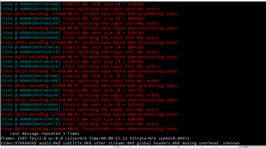

ffmpeg -i "nom-de-la-video.mp4" -vcodec png -an "image_%05d.png"
ça va transformer ta vidéo en image png, après si ça marche je t'expliquerais comment la reconvertir en mp4

J'ai bien réussi à le faire. Cependant, les png s'arrêtent comme pour la vidéo. Ensuite, ça me met erreur.
J'étais tombé sur ce topic en cherchant une réponse à mon problème, mais c'est vrai que ça a l'air compliqué comme démarche. Je pense avoir essayé, mais ce n'était pas concluant. Je vais tester à nouveau demain.
