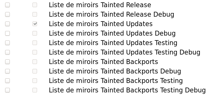

Bon c'est comme d'hab faut activer les dépôts tainted, pour installer "frei0r" , mais sur mageia6 j'avais déjà demandé on m'avait dit d'activer ça:
tainted release
tainted updates
tainted 32bit release
tainted 32bit updates
Bon et maintenant sur mga7.1 je n'ai plus le 32bit listés, je dois cocher lesquels?
Ce sont les dépôts actuels de mga7.1
Merci.

Si tu as un PC 64 bits, tu n'as pas besoin des dépôts 32 bits. Donc tu active les mêmes dépôts que Mageia 6 mais sans les 32 bits.

Donc ceux-là sont suffisants?:
tainted release
tainted updates

Oui, c'est bien ça.

mais en lançant kdenlive dans un shell, nada ils sont blacklistés pour la plupart et je n'ai pas trouvé d'options de compil ou de configuration pour les réactiver
Édité par funix Le 26/01/2020 à 17h59
zalappy Membre non connecté
- Inscrit le : 28/07/2012
Moi j'ai bien:
oldfilm, mirror, vignette (de ta liste)
J'ai même activé c'est 3 effets en même temps.
Donc chez moi, si je fais:
piste vidéo > sélection de la vidéo > clic droit > insert an effet > la c'est vrai
je vois "3" effets.
Mais si je vais dans: le panneau favoris > j'ai 5 catégories d'effets
ajustements d'image, couleur, etc...
pas beaucoup environ une 50ène d'effets (je clic ça ajoute, et ça marche)
Après ici j'en ai vraiment beaucoup:
menu > montage > ajouter un effet > là j'en ai plus de 150 minimum je n'ai pas
vraiment compter il en a une sacrée pile (je clic ça ajoute, et ça marche)
Et donc toi t'as quoi si tu va sur:
panneau favoris >
