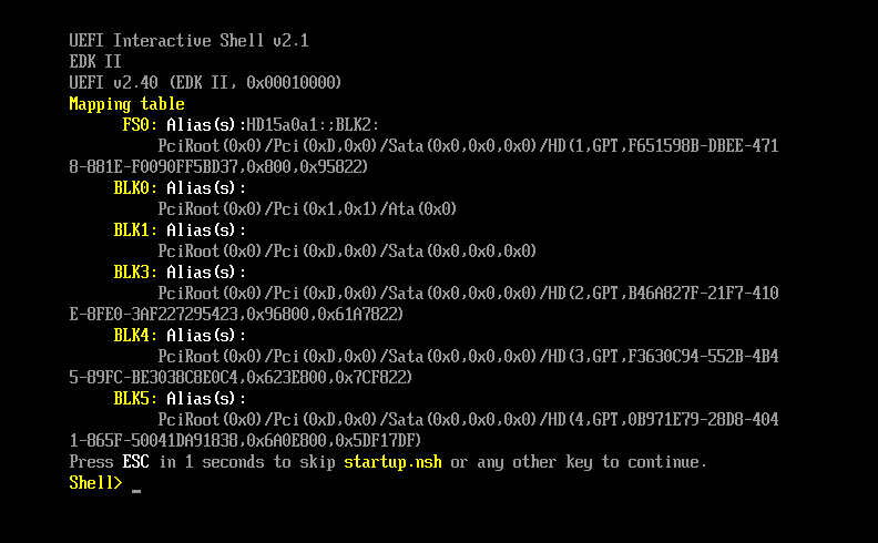

Mapping table / BLK [Réglé]
startup.nsh
zalappy Membre non connecté
- Inscrit le : 28/07/2012
j'ai coché: Activer EFI (OS spéciaux seulement)
Pour faire des essais avant de le faire en vrai sur le PC neuf (carte-mère UEFI) que j'aurais dans quelques mois.
Bref après avoir fait les maj, j'ai éteint la "machine virtuelle" et je l'ai démarré à nouveau sans dvd, et j'ai eu ça:
Bon une idée pour débloquer la situation?
L'erreur est identique sur Windows10, ou la version 7.
Donc la seule chose à faire là c'est de désactiver, EFI (OS spéciaux seulement)
ensuite ça passe sur les 3 systèmes.

fs0:\efi\mageia\grubx64.efi
Attention, le clavier est américain.
Je ne sais pas s'il y a une solution, je n'en ai pas cherché. Ce qu'il se passe, c'est que l'entrée pour Mageia n'est pas inscrite dans le système efi de Virtualbox.
et ensuite cela débloque le truc
(le "\" s'obtient avec "*")
pour les lettres faut chercher.
Cela fonctionne ensuite j'ai le démarrage de Mageia.
