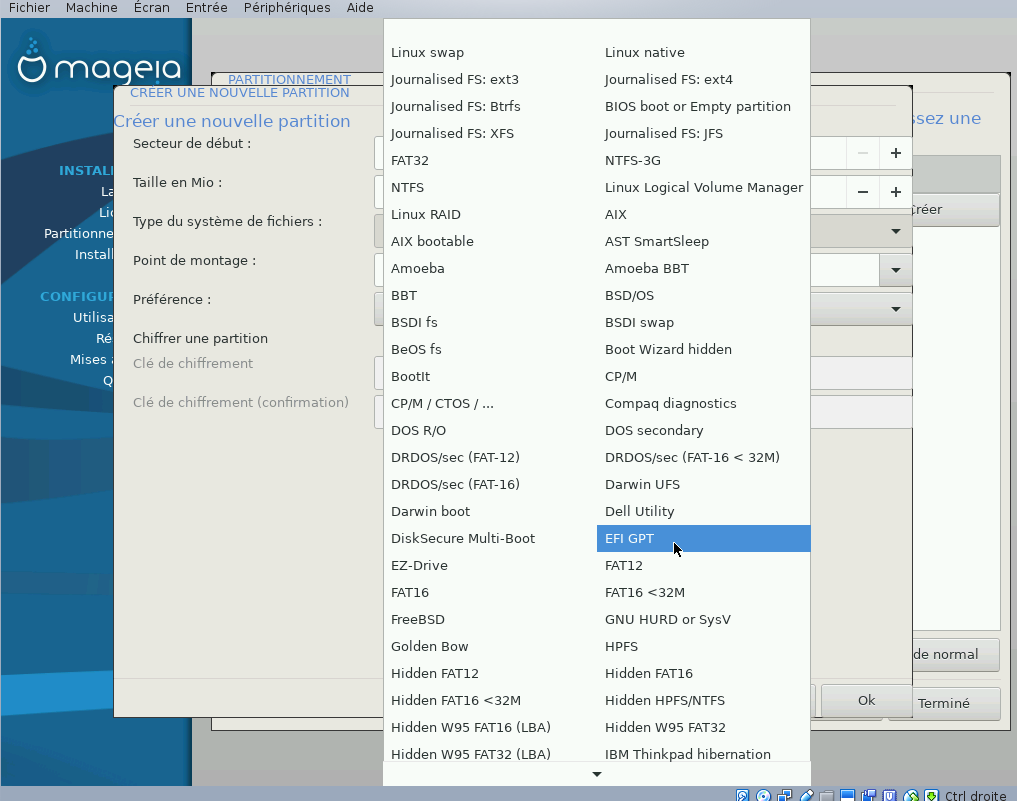

Donc c'est indiquer de choisir: EFI System Partition
Donc là il y a un problème car j'ai juste du: EFI GPT
je pense que c'est une erreur, du tutoriel qui n'est pas à jour (test fait avec: Magei6 64bits, sur une VB), merci de me dire car j'aimerais poursuivre les étapes.

Il n'y a pas d'erreur, c'est bien EFI System Partition qu'il faut sélectionner. Attention, la liste des types de fichiers n'est pas forcément par ordre alphabétique, cherche bien.

Regarde s'il existe déjà une partition formatée "EFI System Partition", si oui, sélectionne là et clique sur Type pour voir si "EFI System Partition" est proposé.
Sinon, crée la partition en Fat32 par ex et reviens dessus en cliquant sur Type pour voir si tu peux le changer en "EFI System Partition".

ensuite j'ai juste le EFI GPT avec tout le reste.
Pourtant j'ai dl la Mageia6 64bits, quand elle est sortie officiellement, je vais essayer avec Mageia5, si toujours rien
je vais refaire un téléchargement.

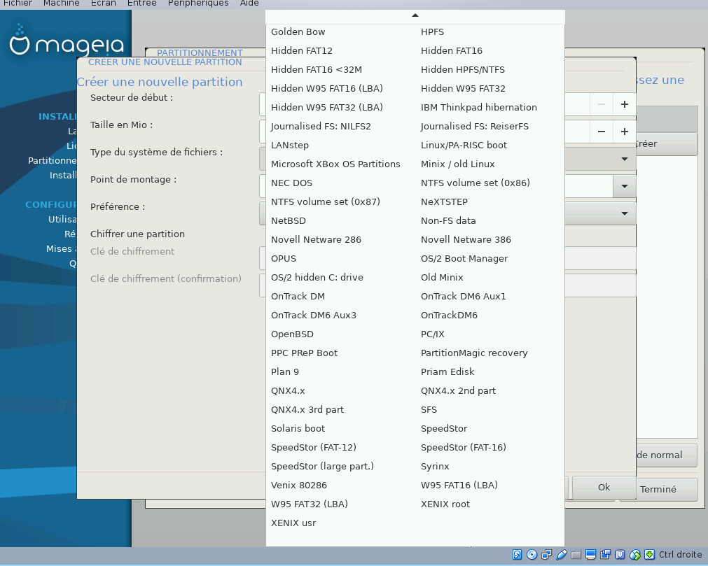

Ceci est peut-être du au fait que l'installation ne détecte pas un système EFI/GPT.
As-tu dans la configuration de ta VM (je suppose Virtualbox) coché la case "Activer EFI (OS spéciaux seulement)" dans Système/Carte-mère ?
(Ce 2ème lien me fait dire, mais pourquoi installer ce FAT32 alors que j'ai seulement "Linux" dessus, c'est simplet comme raisonnement quand on n'a jamais eu de carte-mère UEFI
Parce que le système UEFI le demande. Au lieu de stocker un dispositif d'amorçage limité et dédié dans le MBR, on a une partition non limitée en taille qui peut stocker divers programmes d'amorçage. Le choix est réalisé au niveau de l'UEFI, par des entrées dites NVRAM.
zalappy Membre non connecté
- Inscrit le : 28/07/2012
et j'ai maintenant ce fameux:
