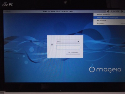

@Alcatiz : et si tu déclenches l'hibernation depuis l'écran d'accueil sans utilisateurs connectés ( bref depuis l'écran de connexion utilisateur après un redémarrage), ça donne quoi au redémarrage ? A ce niveau, il n'y a pas d'économiseur d'écran
Je ne peux que redémarrer ou éteindre le PC (et j'ai essayé avec SDDM, LXDM et XDM), comment puis-je accéder à la mise en veille et à l'hibernation ?
