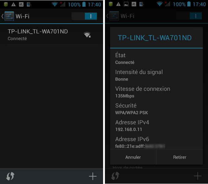

Le tel1 qui me sert que de réveil, fonctionne parfaitement avec le wifi.

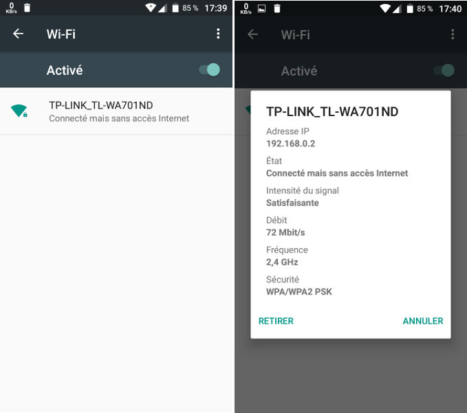

Le tel2 qui me sert couramment, fonctionne aléatoirement en wifi, c'est kif kif un coup ça marche un coup ça marchera pas, mais je dirais que c'est plutôt 1 fois sur 4 que ça marche.
Donc j'ai comparé les 2 tels, pour vous montrer les copies d'écran que j'obtiens.
Tel1 avec androïd 4.2.2 (celui qui marche bien).
Tel2 avec androïd 6.0.1 (celui qui est complètement aléatoire).
Bon je sais déjà que c'est un problème d'IP, mais comment le réglé, pour le moment je ne sais pas.

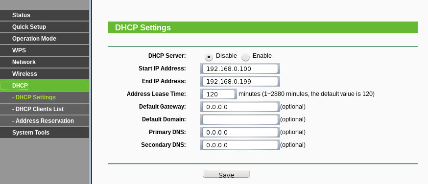

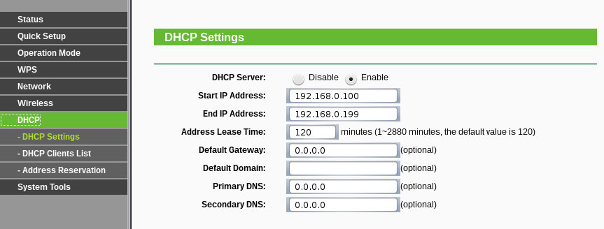

Voilà j'ai allumé, le routeur et la borne wifi pour voir.
Ici le routeur:
Rien à signalé.

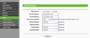

Ici la borne wifi:
Le DHCP est désactivé.

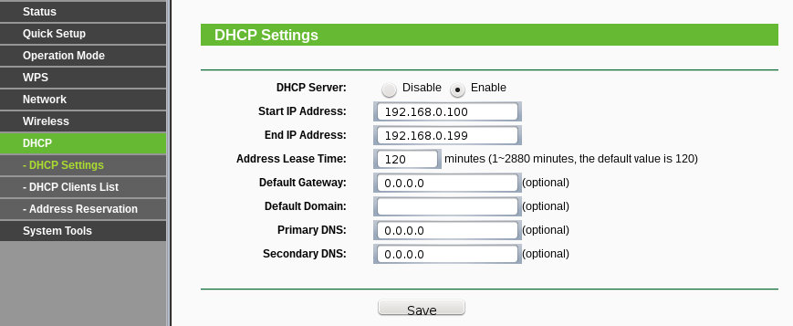

Ici je viens de l'activer.
Dès que j'ai rebooté après avoir changé le paramètre, le tel c'est connecté direct.
Merci Papoteur.
En espérant que ce n'est pas de la chance.

Pas de rapport avec Magzia
Il y a effectivement un soucis car l'ip de ton mobile 192.168.0.2 ne fait partie de la plage déclarée au niveau du serveur dhcp de ta box 192.168.0.100 - 192.168.0.199 . De plus, je ne trouve pas normal que la gateway qui est l'adresse de la passerelle, ainsi que les serveurs dns ne soient pas mentionnés au niveau de la config de ton serveur dhcp.

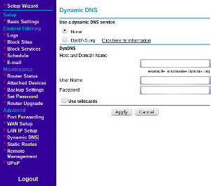

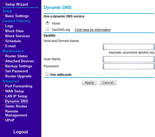

NB : oublie la rubrique "dynamic dns". Cela n'a rien à voir avec le sujet....

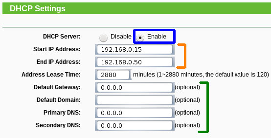

Après avoir activé le DHCP sur la borne wifi
si je débranche le routeur puis le rebranche, impossible que mon routeur ne rétablisse la connexion (nulle part).
Impossible donc que mon pc n'ait la connexion ou pour la maj de toutes les IP.
Par contre, si je débranche la borne wifi, mon routeur va pouvoir réattribuer les bonnes IP sur tout le réseau.
Sur les paramètres de ma borne wifi, j'ai essayé:
DHCP Server: Enable
Start IP Address: 192.168.0.15
End IP Address: 192.168.0.50
Address Lease Time: 2880 minutes
Je suis aussi descendu jusqu'à Start IP Address: 192.168.0.1
Mais ça ne changeait rien, si je branche le routeur avec la borne wifi ouvert, c'est "connexion nulle part".
En branchant d'abord le routeur, et ensuite la borne>
Le nouveau tel réussit à trouver la borne wifi avec un statut "connecté" depuis que le DHCP est actif, mais le problème avec le routeur est présent à chaque allumage, donc la config n'est pas complète.
Remarque: mon ancien tel à environ toujours la même ip: 192.168.0.11
et le nouveau: 192.168.0.5
Configuration de la "borne wifi" actuel:
en BLEU, ce qui doit rester activer
en ORANGE, ce qui est facultatif (oui car en fait c'est le "routeur" qui me délivre les IP il est au-dessus en en échelon d'importance par rapport à la borne wifi.
en VERT, c'est je pense ce qui doit être modifié car à chaque allumage du routeur, impossible de réattribuer les IP car la borne wifi est branchée.

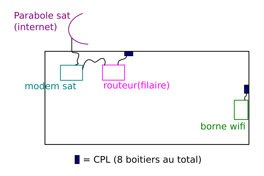

Tu nous parle de ton réseau comme si nous le connaissions, mais nous n'avons que toi comme source d'information. Et la compréhension et les réglages à faire dépendent de la topologie du réseau.
J'avais fait l'hypothèse d'une classique box, mais tu nous parles en plus d'un routeur wifi. C'est pour çà que je dis que nous n'avons pas été présentés.

La borne Wifi, elle route ou pas ?
Quel est le mode de la borne Wi-Fi ? Pont ? Routeur ?
Quel est l'adresse du réseau ? (Côté routeur rose) ?
zalappy Membre non connecté
- Inscrit le : 28/07/2012
Je l'ai sélectionner sur: Access Point - Transform your existing wired network to a wireless network.
Tout les modes:
Access Point - Transform your existing wired network to a wireless network. Multi-SSID - Create multiple wireless networks to provide different security and VLAN groups. Repeater(Range Extender) - Extend your existing wireless coverage by relaying wireless signal. Bridge with AP - Combine two local networks via wireless connection. Client - Acting as a "Wireless Adapter" to connect your wired devices (e.g. Xbox/PS3) to a wireless network.
Citation:
J'ai accès au routeur via: http://192.168.0.1
et
accès à la borne wifi: http://192.168.0.254/

Par hasard, est ce que ton routeur ne ferait pas office de serveur dhcp pour les adresse IP filaire ? Et dans ce cas je suppose que la borne wifi est branché dessus. Sinon, la plage d'ip pour le serveur dhcp est elle la même pour les deux appareils ? Si c'est le cas, ce n'est pas correct. Il faut deux plages clairement distinctes entre les deux appareils.
Au niveau du routeur, y'a quoi dans la rubrique LAN Ip setup ?
voici:
routeur filaire:
borne wifi:
