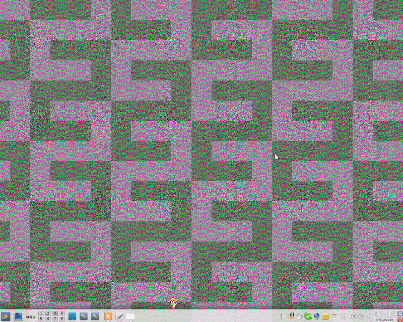

Quand à la mise en hibernation, je ne l'ai pas suffisamment testée pour en parler utilement. Toutefois j'ai une perte de l'écran courant avec retour de la bouillie, sans doute due au dimensionnement insuffisant du swap : 4 Go pour 4 Go de RAM.
Pareil, j'ai 4Go de swap, mais 7Go de ram
quand je reviens d'hibernation l'écran est comme ça:
Le seul truc qui le débloque c'est de brancher mon "câble dvi" sur la télé changer la source et de revenir sur VGA.
Ensuite pratiquement tout ce qui est consommé sur le pc va direct sur le swap et non sur la ram c'est l'inverse qui se produit.
