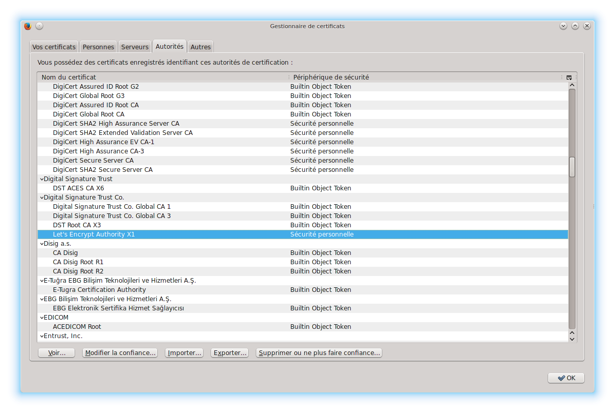

L'autorité de certification est l'organisation Let's Encrypt qui elle même est soutenue par Mozilla, l’Electronic Frontier Foundation, Cisco, Akamai. L'intérêt est que l'autorité de certification est reconnue et qu'en conséquence les certificats sont reconnus nativement par les navigateur récents.

Le truc détecte la conf apache automatiquement, puis vous demande de renseigner votre nom de domaine, votre email et si vous voulez du https seulement ou du http + https. Si ça fonctionne, il créé et installe tout seul comme un grand les certificats.
