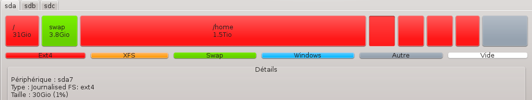

Et je fais comment pour virer mes 4Go de swap pour en mettre une plus grosse?
Sans toucher à toute l'installation et tout refaire.
Je supprime la 4Go, ensuite derrière la /home de 1.5To je crée une swap de 30Go (la partition est déjà existante)
et mageia 5 va détecter la nouvelle? Qui est à l'autre bout (sda7)
Édité par zalappy Le 04/01/2016 à 10h45

Déjà, il faudrait que tu fasses une sauvegarde / image de ton disque sur un support externe (Clonezilla, Redobackup...ou autres...)
Ensuite, tu démarres sur un Gparted (CD / clé usb) :
Plusieurs solutions, qui cependant, sont assez longues à mettre en place :
- les 4 dernières partitions sont utilisées ?
- tu peux les déplacer une par une vers la droite y compris ton /home : çà va être assez long....
-si la toute dernière ne te sers pas ??? ( autre en gris ? ).
-ensuite, tu n'auras plus qu'à agrandir la swap actuelle dans la place qui lui restera alors à sa droite (quand toutes les autres partitions auront été déplacées )
Édité par lamontagne22_bug Le 04/01/2016 à 11h35

Donne-nous la sortie de :
# fdisk -l | egrep '(s|h)d[a-z]'
zalappy :
... Je supprime la 4Go, ensuite derrière la /home de 1.5To je crée une swap de 30Go (la partition est déjà existante) et mageia 5 va détecter la nouvelle? Qui est à l'autre bout (sda7)
La partition 3 ne commence pas sur une frontière de cylindre physique.
La partition 11 ne commence pas sur une frontière de cylindre physique.
La partition 12 ne commence pas sur une frontière de cylindre physique.
Disque /dev/sda : 1,8 TiB, 2000398934016 octets, 3907029168 secteurs
/dev/sda1 * 2048 66444839 66442792 31,7G 83 Linux
/dev/sda2 66447297 3907024064 3840576768 1,8T 5 Extended
/dev/sda5 66447360 74621924 8174565 3,9G 82 Linux swap / Solaris
/dev/sda6 74625024 3381007769 3306382746 1,6T 83 Linux
/dev/sda7 3381010432 3445428419 64417988 30,7G 83 Linux
/dev/sda8 3445432320 3508451414 63019095 30,1G 83 Linux
/dev/sda9 3508455424 3570398054 61942631 29,5G 83 Linux
/dev/sda10 3603765123 3907024064 303258942 144,6G 83 Linux
/dev/sda11 3570398118 3603765059 33366942 15,9G 83 Linux

zalappy Membre non connecté
- Inscrit le : 28/07/2012
lamontagne22 :
Je fait des test avec Clonezilla.
- les 4 dernières partitions sont utilisées ? Non
-si la toute dernière ne te sers pas ??? ( autre en gris ? ). Non plus.
Édité par zalappy Le 05/01/2016 à 12h32
nmrk.n :
1- Combien fait l'espace vide (gris) à la fin du disque ?
Si l'espace y est suffisant tu y fais ta swap qui sera sda12.
2- Sinon tu supprimes la dernière* partition (sda11) et tu fais ta swap** à la fin après sda10.
* Pour la dernière la supprimer n'a pas d'inconvénients (si elle ne contient pas de données).
** Qui sera la nouvelle sda11.
3- Soit tu laisses tomber les 3,9G de l'ancienne swap (tu n'y touches pas), soit tu la formates en Ext4 et tu en fais ce que tu veux.
Attention si tu la supprimes car ça va renommer toutes les autres [sda(x-1)] et tu pourrais avoir des difficultés à rétablir la situation mais c'est quand même faisable et ensuite tu pourrais augmenter ton /home de 3,9G ... mais bon ... je ne sais pas si le jeu en vaut la chandelle.
4- Soit tu gardes deux swap mais je ne sais pas comment fonctionne l'hibernation dans ce cas de figure et il vaudrait (peut-être) mieux que la nouvelle soit suffisante et que l'ancienne ne soit qu'un plus.
zalappy :
... - les 4 dernières partitions sont utilisées ? Non
1- Combien fait l'espace vide (gris) à la fin du disque ? 144Go
Enfaites ya un problème sur les disques aussi gros, avec mon 2To
le problème c'est que tout ce qui se situe derrière sda7 (4ème case), donc la sda8 et suivant sont invisible, et impossible d'installer quoi que ce soit.
Je referais une installation propre quand je passerais à mga6.
nmrk.n :
Ho là là, 144 Go ! Ben c'est tout bête : tu fais ta swap après sda11.
Là je ne comprends pas ce que tu veux dire :
- Comment ça "invisible" ?
- Comment ça "impossible d'installer quoi que ce soit" ?
Partitions sdb nmrk.n (graphique) :
Donne la sortie de :
# fdisk -l | grep Type
Partitions Zalappy/ Partitions sdb nmrk.n pour mémoire (Calc) :
<span class="formatter-hide">Caché:</span><div class="hide" onclick="bb_hide(this)"><div class="hide2">
</div>zalappy :
zalappy :
le problème c'est que tout ce qui se situe derrière sda7 (4ème case), donc la sda8 et suivant sont invisible, et impossible d'installer quoi que ce soit. ...
</div>
Non laisse tomber arrête de creuser je le ferais quand je mettrais mga6,
autrement quand je dis invisible c'est que j'ai eu beaucoup de problème à installer mga5, j'avais tenté d'installer d'autres system sur la case 5,6,7 et ça n'a jamais marcher impossible de booté dessus,
j'ai au final du écraser la case 1 pour le mettre là, et ça a fonctionner.
