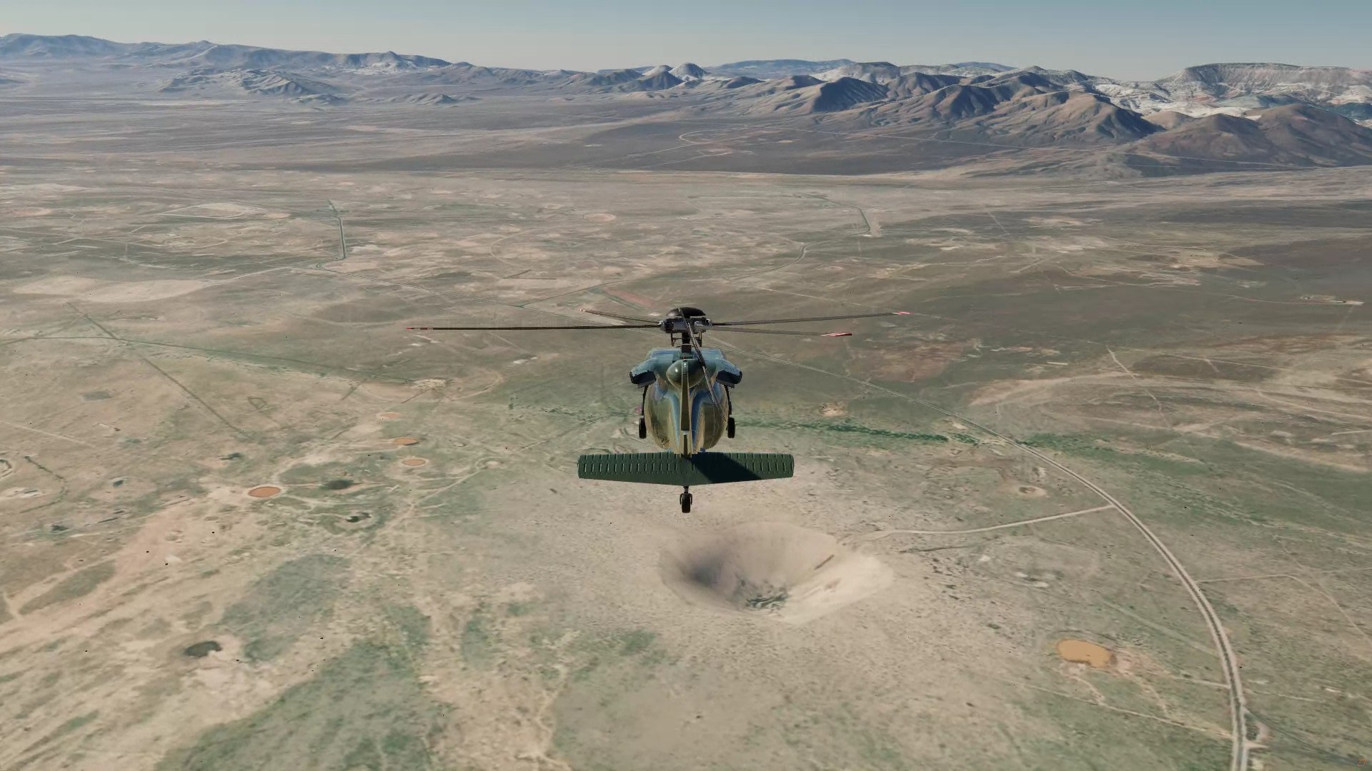

Décollage de la Base 51 (code OACI = KXTA) dans le Nevada en Amérique avec un Sikorsky UH60 BlackHawk (YASim) modélisé par Helijah.
Destination directement sur le cratère "Sedan" causé par l'explosion souterraine d'une bombe nucléaire.
Vu dans cette vidéo en mode HDR de 8,33 minutes.
Le cratère Sedan est plus joli en mode HDR
Atterrissage à l'entrée d'un souterrain que tout le monde connait et qui mène vers des choses qui n'existent pas vu que la vérité est ailleurs :-)
