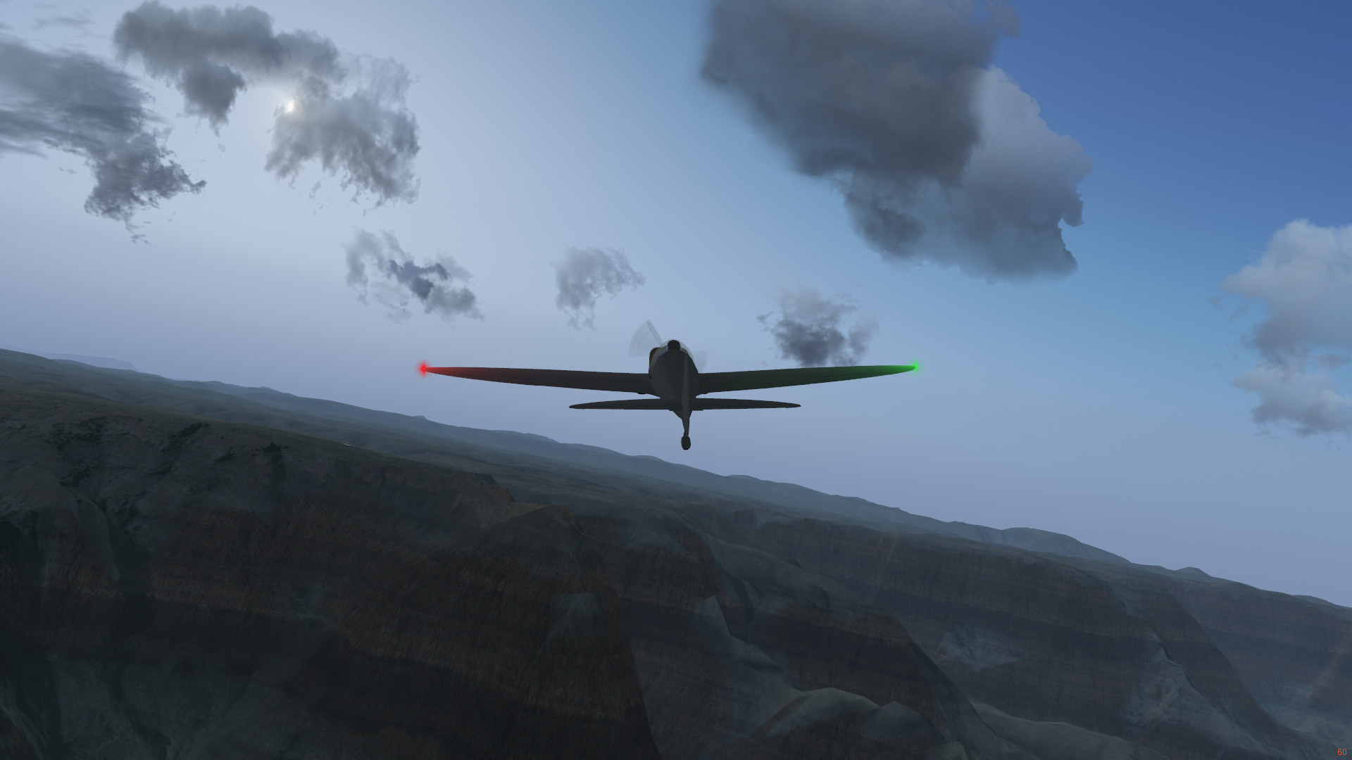

Quand on est au fond du Grand Canyon avec ce Silence Twister, c'est très dur de remonter pour retrouver la piste d'atterrissage!

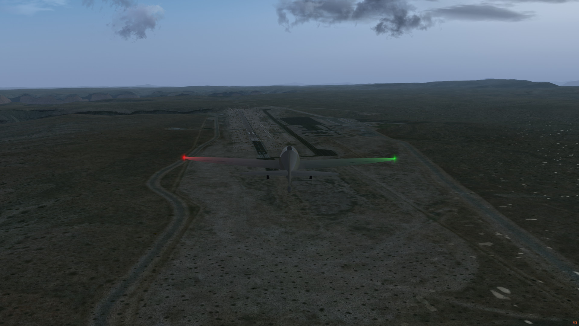

Ouf, j'y suis presque :

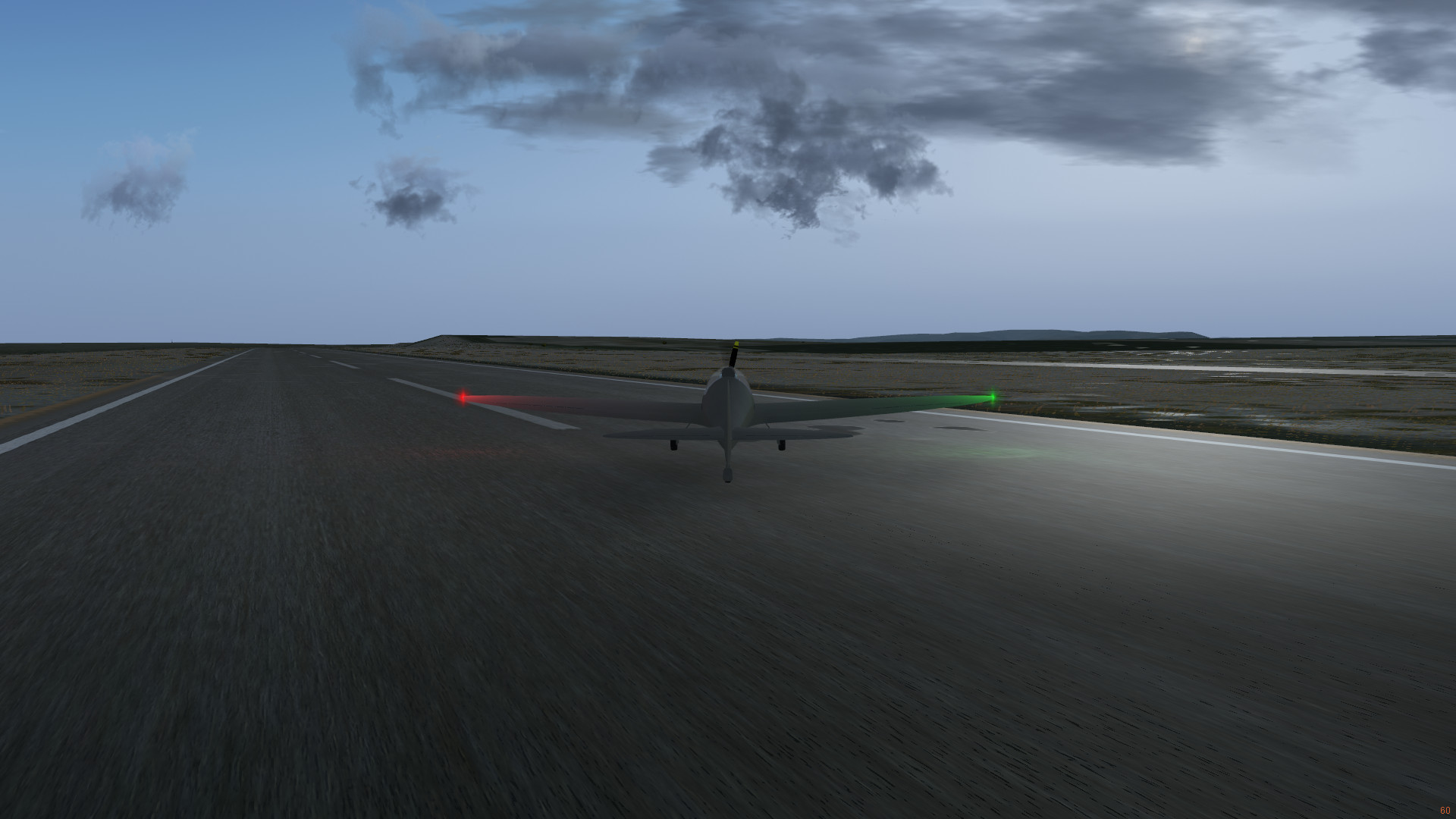

Atterrissage réussi!!!!
