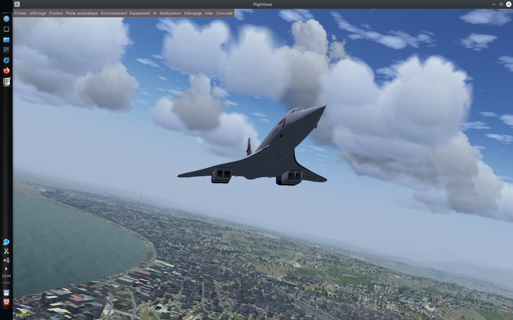

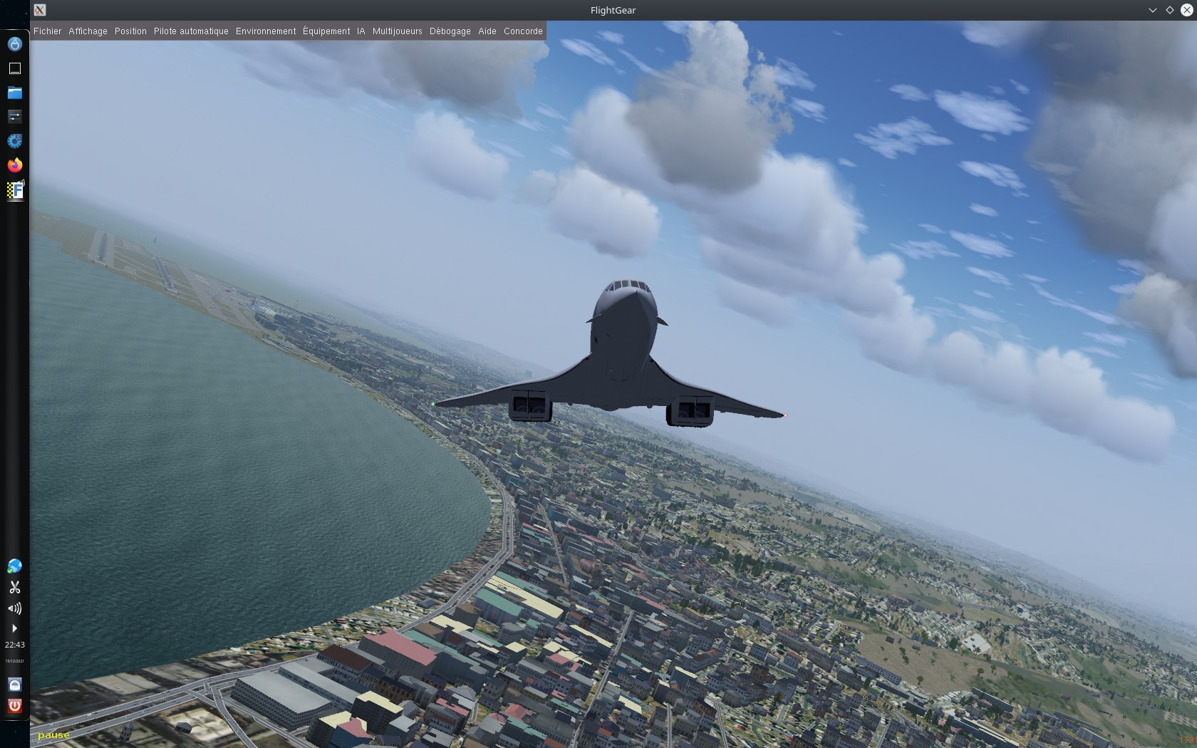

Je fait pause, et quand je "relache l'avion" je vois les FPS qui montent à de très fortes valeurs, j'ai même vu plus de 1000 !
puis au bout d'une seconde, celà se stabilise à 60 FPS. Il doit bien y avoir un réglage quelque part pour limiter et fixer les fps à la fréquence du moniteur
au dessus de nice, avec les batiments,
je fait pause, et je relache, et là un nombre très élevés de FPS 1791 !
puis, les FPS se fixent rapidement à 60 :
Édité par Ami age Le 15/12/2021 à 22h48

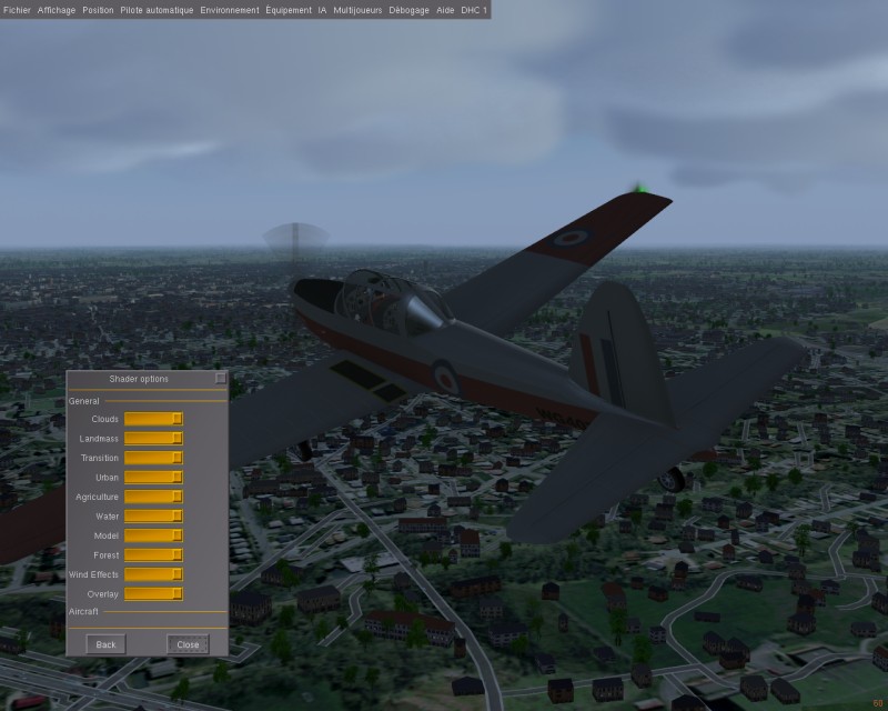

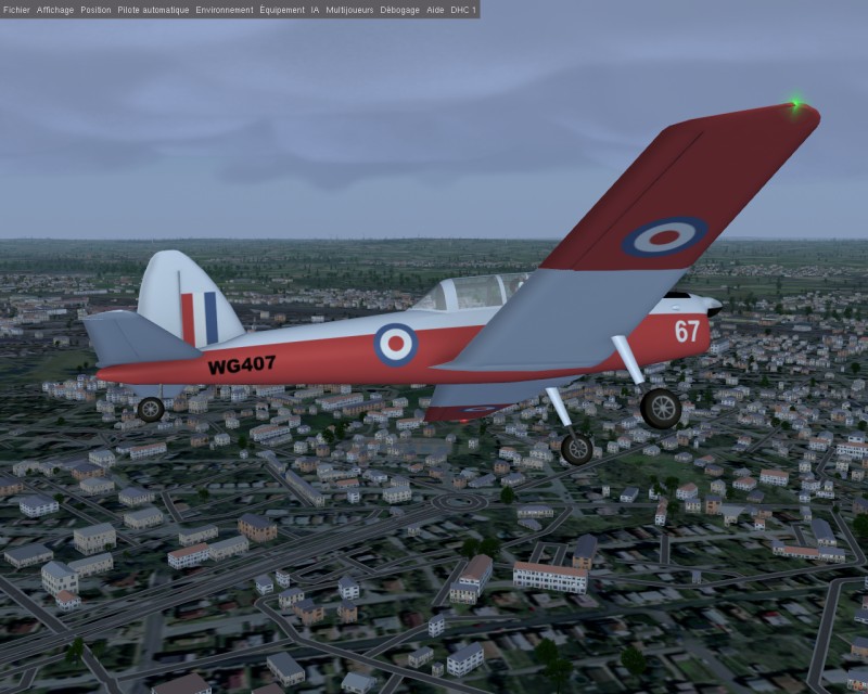

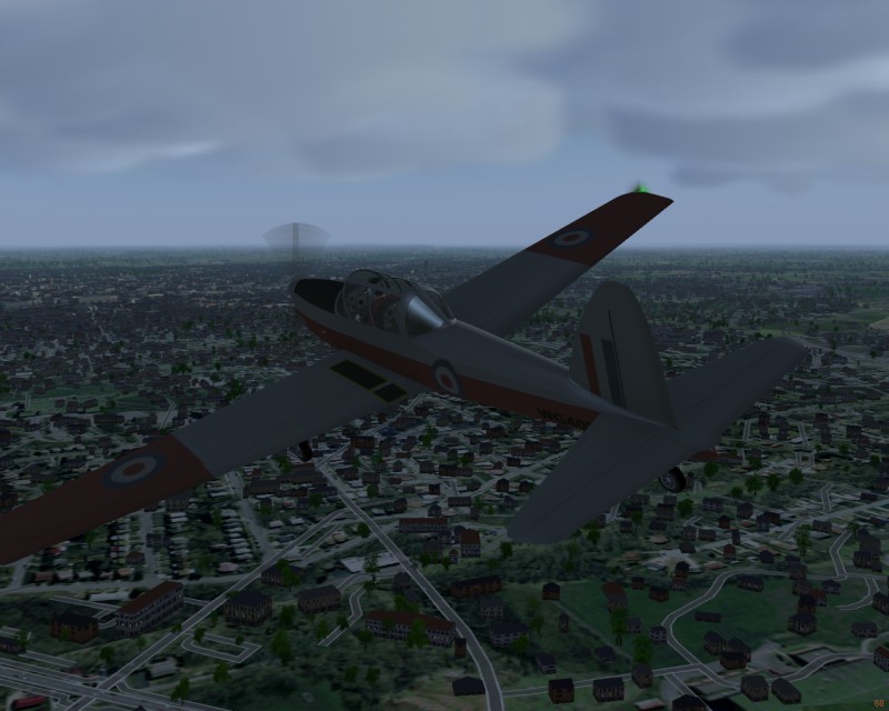

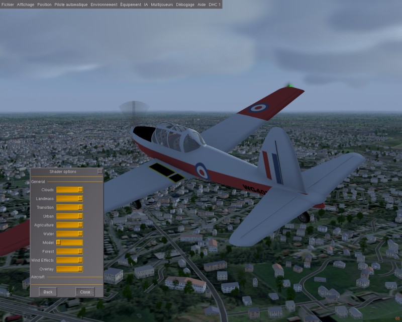

Je me suis souvent plaint ici même que je trouvais le rendu FlightGear parfois bien sombre.
Dans cette capture d'écran j'ai forcé le trait en prenant l'angle de vue qui offrait le plus de "sombritude" :
Certes c'est un 15 décembre, mais l'heure du jour est réglée à "afternoon" et on utilise l'Atmospheric Light Scattering et un antialiasing x4.
Dans les "rendering options" de FG 2020.3.11, auxquelles on accède par le menu "Affichage - Options de rendu", on y trouve une section "Shaders", avec une glissière "Performance Quality" et une case "Custom" : je me contente habituellement d'utiliser la qualité 5 et je laisse "Custom" décochée, ce qui produit le résultat ci-dessus.
Mais en cochant Custom, la glissière est remplacée par un bouton qui mène à une dizaine de paramètres graphiques, dont un s'appelle "Model". Dans mon ordi il propose quatre niveaux, dont le dernier correspond pile-poil à ce que je ressens comme une luminosité "normale".
Ce qui surprend est que ce niveau est aussi le réglage le plus à gauche de la glissière, celui qui, par convention, est le plus minimaliste. : ce qui est censé être mieux se traduit chez moi par du pire, est-ce un problème de carte graphique, d'instruction pas gérée, de pilote, ou des routines grahiques de FlightGear ?
Les quatre réglages de "Model"
On voit bien les toits éclairés du bon côté
et là je suis tout à fait d'accord si on me dit que c'est une après-midi de décembre...
Aide - A propos de FlightGear :

tu peux le constater sur mes photos ou celles d'autres le rendu est plus lumineux que chez toi avec les shader et tout le toutim.....étrange....autant que bizarre.....
Oui, et il y a deux ou trois autres bricoles surprenantes sur mon ordi...
Autrement c'était juste pour info, et ça ne m'empêche pas de faire des ronds dans l'air. Le fond blanc du forum renforce le coté sombre des images.

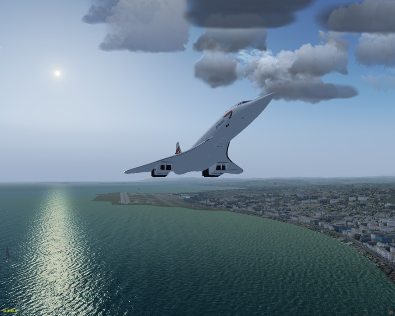

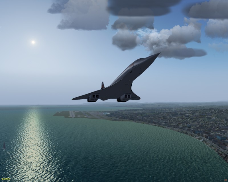

Vu d'ici, le Concorde d'Ami age (sur son post d'hier) me semble un peu sombre lui aussi, et les bâtiments sont d'un bleu ardoise surprenant pour la région. Je me suis amusé à faire un comparatif avec un Model paramétré tout à gauche (clair) et le même tout à droite (sombre) : l'avion et la ville passent d'un gris foncé à un gris clair plus naturel
Maintenant, après quelques vols d'essai, je trouve que c'est parfois trop clair
On ne voit guère de détails et de lignes de structures sur l'avion, c'est peut-être à cause du Model réglé au minimum. Je ne sais pas. Je préfère l'image du bas.
Édité par HerbertP Le 16/12/2021 à 22h35

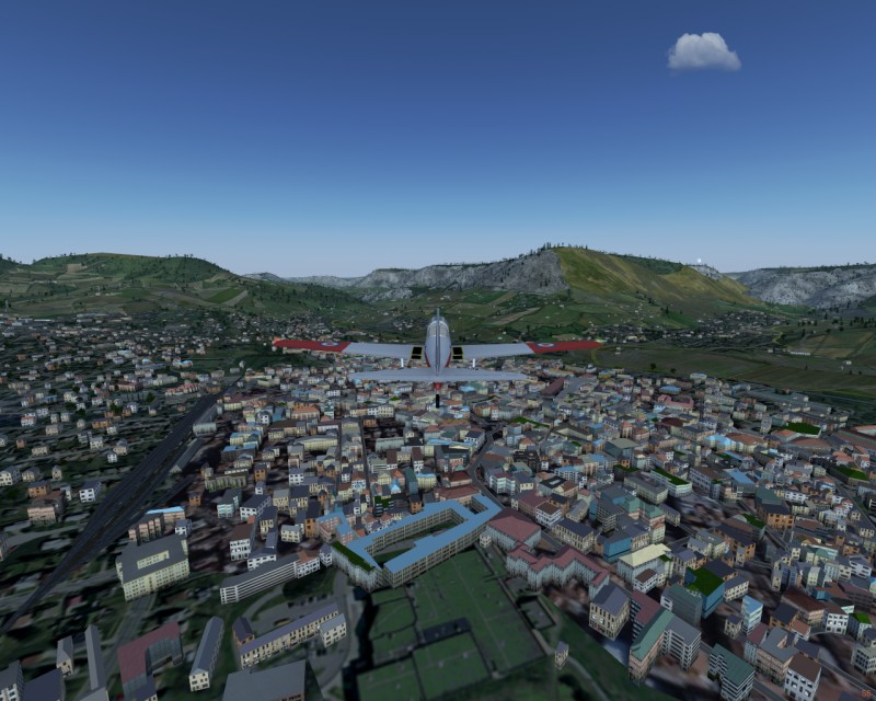

Edit : Voici ce que ça donne dans mon cas, la zone de Millau en vidéo que j'avais mis le 28 novembre 2021. Tu l'as déjà sans doute regardé, ce n'est pas la peine de la revoir sinon.
