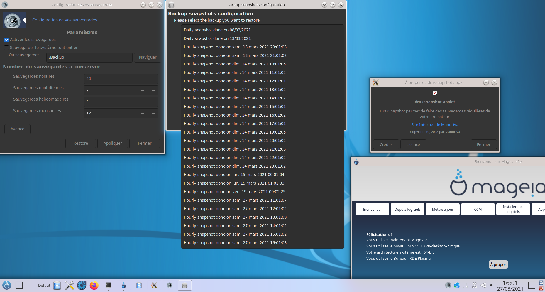

La version du dépot git semble lancer une interface graphique ( j' ai fait un clone du git sur ma machine). Après vu que j' ai bidouillé sur ma machine, peut être qu' il y a des modifications qui ne sont pas sur le dépot git.
Peut être qu' un paquet n' a pas été reconstruit depuis le contenu du dépot git ?
Au moins si ça ne marche pas, on devrait au moins avoir une interface au lieu que ce soit bloqué sur un chargement ( je pense que le blocage est problablement du au fait qu' il y a des références à du gtk2.
Voila ce que j' ai sur ma machine de test qui est différent de la version git ( le réglage de rétention n' est pas dans la version du dépot git). Après vu que le support de HAL/dbus est désactivé, cela limite la chose ( /Backup est local).
Je n' ai pas testé la restauration ( le choix des fichiers n' est pas possible).

Attention ce que j' ai mis sur ma capture d'écran est ce que j' ai sur ma machine de test ( ce n' est pas ce qui est sur le dépôt git). Et je me demande ce que j' ai pu modifier parce que ça ne fonctionne pas sur ma machine physique (ça fonctionne uniquement sur ma machine virtuelle)...

Voila les fichiers que j' ai sur ma machine virtuelle ( comme ça cela fera une sauvegarde
draksnap.zip.txt
draksnapshot-applet et draksnapshot-restore sont à placer dans /usr/sbin/
draksnapshot-config dans /usr/libexec
Hal.pm et restore.pm dans /usr/share/perl5/vendor_perl/MDV/Snapshot/ ( bon je ne suis pas sur d' avoir touché à restore mais bon...)
le rsnapshot.conf dans /etc ( attention il est différent de celui du paquet rsnapshot il est personnalisé de façon à éviter les plantages de démarrage)
Attention à ne pas mettre sur un système en prod ( c' est juste un test)...
