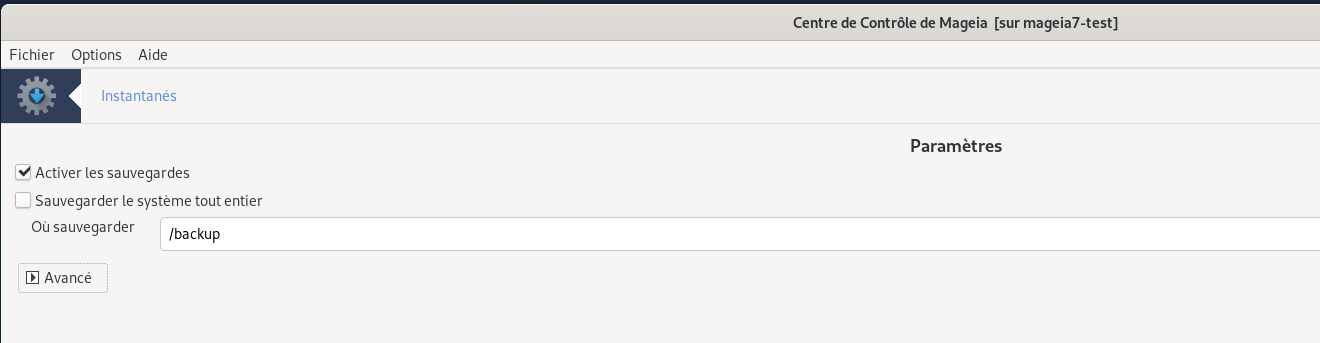

Depuis le CCM, oui ça ne marche pas ( de base à cause du mélange gtk2/gtk3, ensuite après les modifications gtk2->gtk3 à cause de la fonction create_factory_menu))...
Depuis la konsole, j' ai réussi à avoir ça:
( Bon après j' ai modifié le fichier /usr/libexec/draksnapshot-config), en remplaçant tout ce qui est gtk2 en gtk3 ( ugtk2 devient ugtk3 et gtk2 devient gtk3, j' ai défini les champs retain hourly,daily,weekly et monthly dans /etc/rsnapshot.conf ( sans ça, ça plante parce qu' il faut qu' ils soient définis) ). D' ailleurs je crois que le champ interval s' est transformé en retain).
Bon quand je vais dans avancé, l' ajout ( ou l' exclusion) de répertoires fait planter l' application (à cause de VBox)...

En modifiant la ligne dans le fichier /usr/libexec/draksnapshot-config:
Code PEARL :
my $_menubar = $::isEmbedded ? create_factory_menu($my_win->{rwindow}, @menu_items) : undef;
Par
Code PEARL :
my $_menubar = $::isEmbedded ? Gtk3::MenuBar->new($my_win->{rwindow}, @menu_items) : undef;
L' interface semble se lancer depuis le centre de contrôle ( bien entendu, il faut faire les changements gtk2->gtk3 avant et créer les retain nécessaires dans /etc/rsnapshot.conf avant ( peut être que cela pourrait être défini dans le paquet rsnapshot ( les personnes modifiant directement le /etc/rsnapshot.conf ayant forcément lu la page man ( ou pas !)
Reste le plantage sur l' ajout de répertoires...
Après non, je ne connais pas du tout le Perl donc je fais des modifications sans bien comprendre le code...

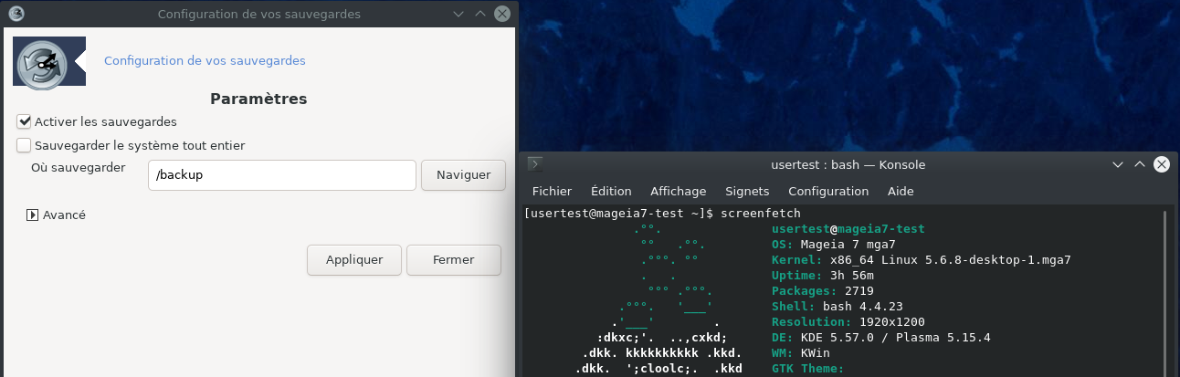

Est-ce le bouton "Appliquer" est suivi d'effet ?
Il me semble que oui. Après il n' y a rien de bien visible, car le programme ajoute/enlève des mots clés dans /etc/rsnapshot.conf en plus de rajouter/supprimer des entrées dans les répertoires cron.hourly, cron.daily, cron.weekly, cron.monthly (mais pas yearly puisque la période n' est pas gérée). Il n' y a donc pas de déclenchement de sauvegarde lors de l' appui sur appliquer (enfin il ne me semble pas).
aucun plantage !!!
Aucun souci d'interface.
La configuration est effectivement écrite.
Je vais pousser pour ces corrections arrivent.
