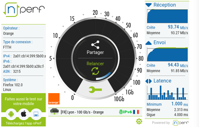

Papoteur :Est-ce que des tests en liaison filaire peuvent être faits et comparés ?
Pour Mageia Plasma Live ça donne ça, je vais faire aussi Xubuntu, et ensuite je reprends le fil de la discussion:

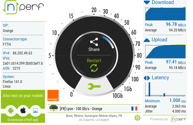

Yuusha :Tu es en fibre ?.
Oui
Le chipset de la carte réseau est un RTL810xE, qui visiblement est limité à 100Mb/s (du coup sur une liaison fibre on sera toujours limité à cette valeur théorique).

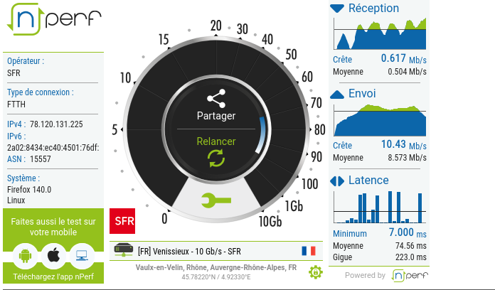

Donc:
[fred@localhost ~]$ su - Mot de passe : [root@localhost ~]# rmmod rtl8723be [root@localhost ~]# modprobe rtl8723be ant_sel=0 ips=Y fwlps=Y [root@localhost ~]#
Mais le test, (même si je ne l'ai pas fait chez moi) reste très très bas.
C'est à n'y plus rien comprendre ...

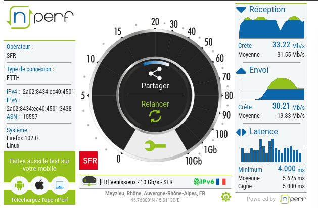

Par sécurité j'ai fait un test de débit avec la version Live sur cette box:

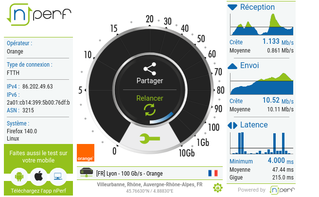

J'a redémarré et cette fois j'ai bien les valeurs de Mageia Live:
[fred@localhost ~]$ cat /sys/module/rtl8723be/parameters/ant_sel 0 [fred@localhost ~]$ cat /sys/module/rtl8723be/parameters/swenc N [fred@localhost ~]$ cat /sys/module/rtl8723be/parameters/ips Y [fred@localhost ~]$ cat /sys/module/rtl8723be/parameters/swlps N [fred@localhost ~]$ cat /sys/module/rtl8723be/parameters/fwlps Y [fred@localhost ~]$
Mais le test de débit reste très très bas ...

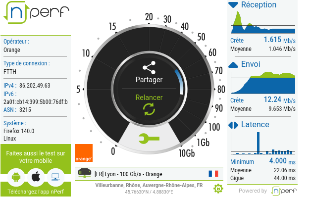

[fred@localhost ~]$ su - Mot de passe : [root@localhost ~]# echo "rtl8723be ant_sel=2 ips=Y fwlps=Y" > /etc/modprobe.d/rtl8723be.conf [root@localhost ~]# [fred@localhost ~]$ cat /sys/module/rtl8723be/parameters/ant_sel 0 [fred@localhost ~]$ cat /sys/module/rtl8723be/parameters/swenc N [fred@localhost ~]$ cat /sys/module/rtl8723be/parameters/ips Y [fred@localhost ~]$ cat /sys/module/rtl8723be/parameters/swlps N [fred@localhost ~]$ cat /sys/module/rtl8723be/parameters/fwlps Y [fred@localhost ~]$
L'antenne 2 n'est pas prise en compte même en désactivant "pci=nomsi " ...
