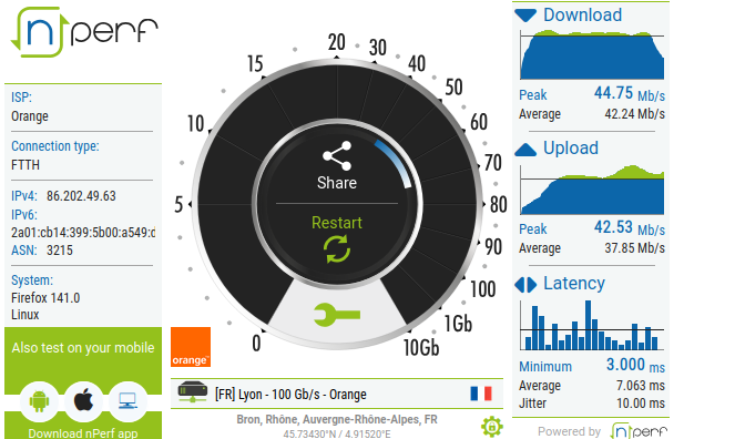

Et j'ai refait un test de débit:
Si cela fonctionne sur la live mais pas sur la version installée, peut être qu' il faurait faire un speedtest en enlevant provisoirement le pci=nomsi (je suppose qur sur la version live, cette option n' est pas active ?)
Mais si cela résoud le problème, alors il y a un autre problème si on doit choisir entre msi ou débit wifi. Il faudrait verifier chaque option du module entre live et fixe.

pci=nomsi désactivée temporairement dans le grub, mais aucun effet sur le débit:
Du coup je passe à l'étape suivante:

Les derniers tests semblent bons. On en déduit que la machine et le système sont capables.
Certains tests précédents montrent un trou brutal. Ce n'est pas logique. Je soupçonnerais un environnement changeant.
Est-ce que des tests en liaison filaire peuvent être faits et comparés ?

Réception moyenne 932.0 Mb/s
Émission moyenne : 769.34 Mb/s
Et ton ping est étrange. Il est très bas, mais avec une gigue de 8 ms, c'est énorme. Chez moi, c'est inversé : Ping à 7.375 ms, mais gigue de 1 ms.
Yuusha :Tu es en fibre ? Parce que là c'est très lent pour de la fibre. Avec Orange, une vieille Livebox Play, pour de la fibre, je suis sur :
100Mbits/s, ce peut être la limitation du réseau local.
La liaison est très stable, ce qui pèse en faveur de la considération que la liaison vers le fournisseur est correcte, mais l’environnement des ondes est perturbé pour le Wifi.
C'est quoi, la gigue ?
