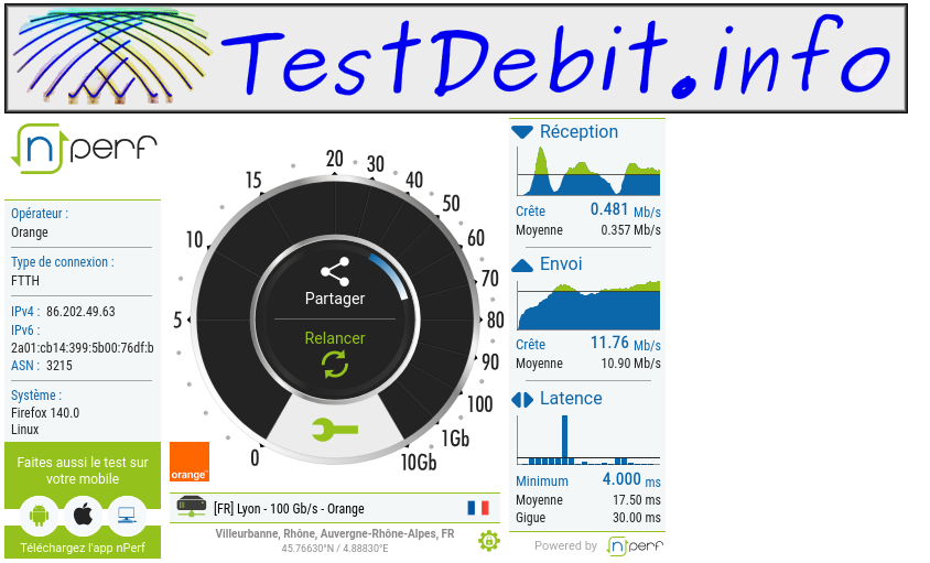

Pour ton problème de bande passante il serait intéressant de voir ce que donne un test de connexion entre les deux OS:
https://testdebit.info/

Par contre bien vu ton test, il confirme mon intuition ...

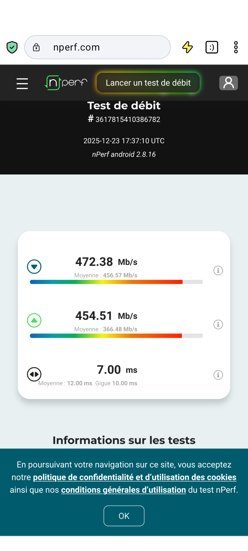

Voici les tests respectivement sous Windows, Linux et sur mon smartphone ... sachant qu'à priori l'odinateur est calé sur la fréquence de 2.4 GHz et le smartphone celle de 5 GHz ...
Je me pencherai sur la manip après Noël, parce qu'à priori je n'ai pas le choix au vu des tests.
Du coup il faudra que je me cale sur la fréquence de 5 GHz ?

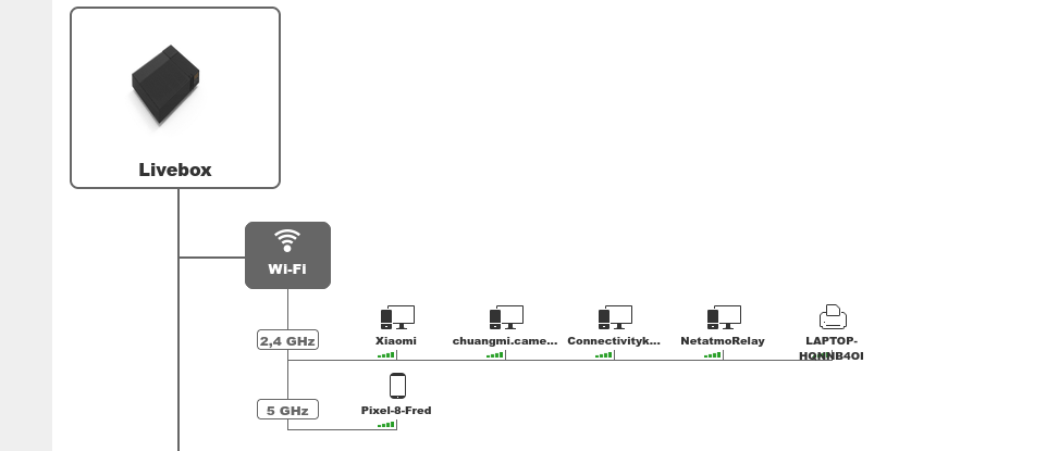

En fait j'ai l’ordinateur, une enceinte connectée, une passerelle pour mes volets roulants, une passerelle pour piloter des ampoules et enfin un thermostat connecté ...

Visiblement le rtl8723be ne supporte que le 2.4Ghz. Il faut donc oublier un test sur la bande des 5Ghz ( laquelle peut offrir un débit supérieur ( moins saturée) à faible distance.
Cependant ici le débit du speedtest me parait très faible en réception.
