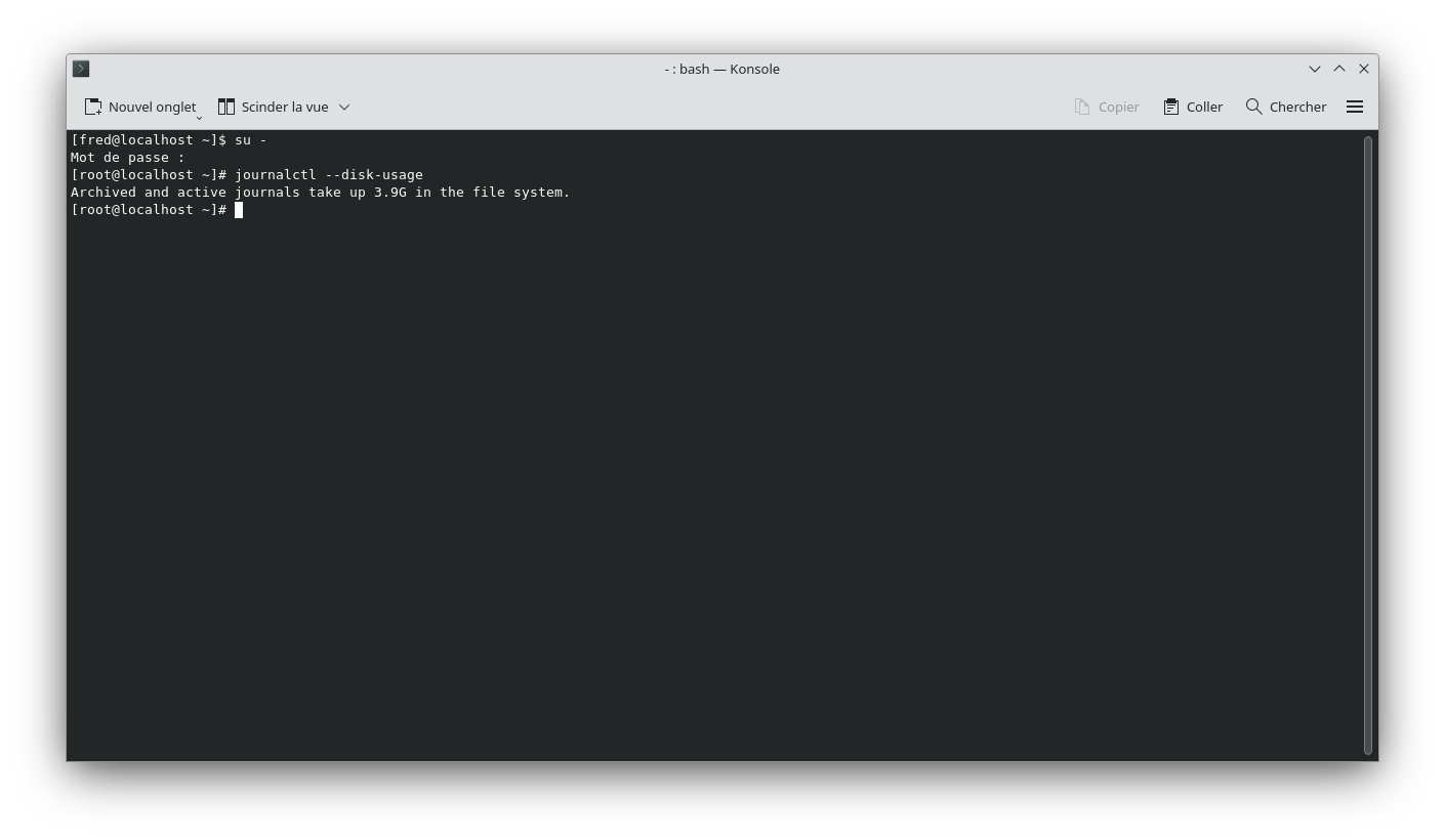

Effectivement là on atteint près de 4 GO ...

Papoteur :Je te recommande de vérifier si le journal n'est pas obèse :
Code BASH :journalctl --disk-usage
permet de savoir quel est le volume occupé par celui-ci. Et
Code BASH :journalctl --vacuum-size=200M
permet de le réduire à une taille raisonnable de 200 Mo.
Du coup j'ai limité la taille du journal à 200MO (en corrigeant la ligne de commande comme indiqué par Deniums: vaccum > vacuum)
Petite question bête: que se passe-t-il quand le fichier atteint les 200MO ?
Les premiers fichiers sont supprimés et ainsi de suite ?
