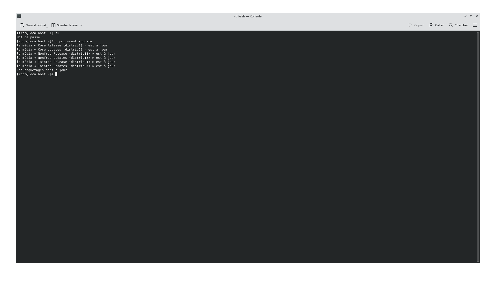

nic80 :Que donne la commande urpmi --auto-update dans une konsole en root ?
- Inscrit le : 08/12/2025

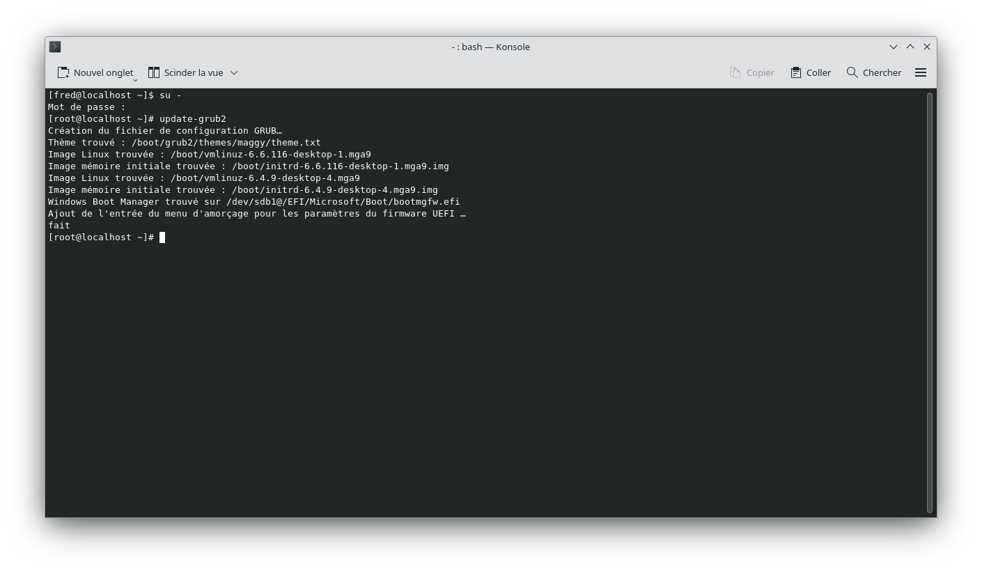

nic80 :En fait la manipulation pour rendre le contournement de manière définitive consiste à éditer le fichier /etc/default/grub et ajouter le(s) options voulues à la ligne GRUB_CMDLINE_LINUX_DEFAULT, enregistrer et lancer la commande update_grub2 ) en root).

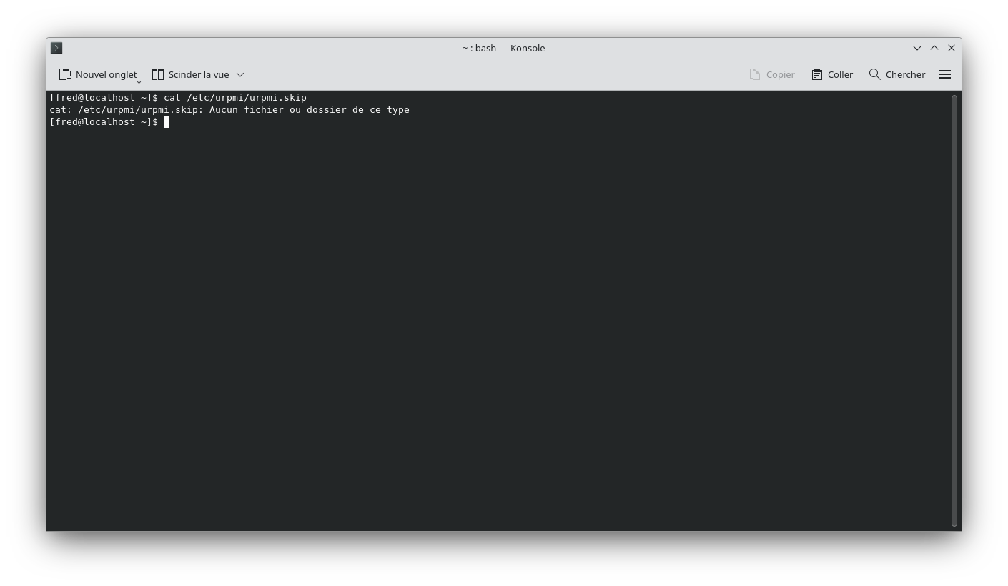

Que donne les commandes ?
"rpm -qa | grep -i kernel"
"cat /etc/urpmi/urpmi.skip"
Le rpm -qa | grep -i kernel liste les paquets installés sur la machine contenant le mot kernel.
Le fichier urpmi.skip est utilisé pour empêcher la mise à jour des paquets listés dedans.

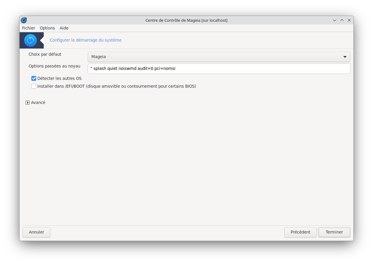

nic80 :Edit: oui la modification en interface graphique me semble correcte.
Note: le fichier a éditer n' est pas /boot/grub/menu.lst (ça ç' est plus pour grub 1 je crois), mais /etc/default/grub
Alors j'ai fait la modification avec la Konsole et ensuite j'ai lancé CCM pour voir si la commande avait été prise en compte.

Je me suis trompé dans le cat /etc/urpmi/urpmi.skip ... Ce fichier n' existe pas. En fait c' est skip.list ( je savais qu' il y avait skip dedans). Ici ce n' est visiblement plus important car on a vu que le noyau 6.6 est installé ( par le cat, je voulais vérifier si le paquet kernel-desktop n' était pas exclu.

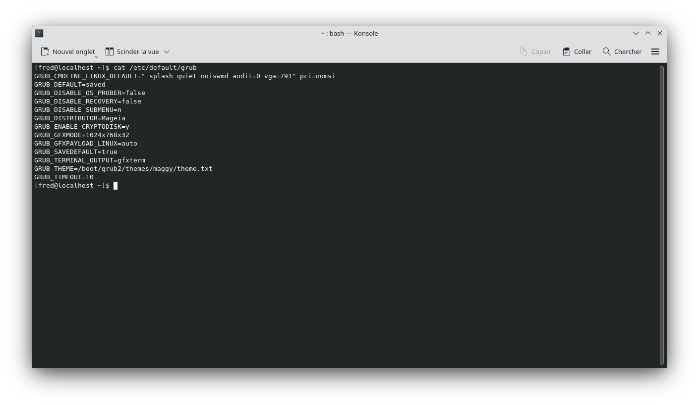

Que donne un cat /etc/default/grub ?
nic80 :Que donne un cat /etc/default/grub ?

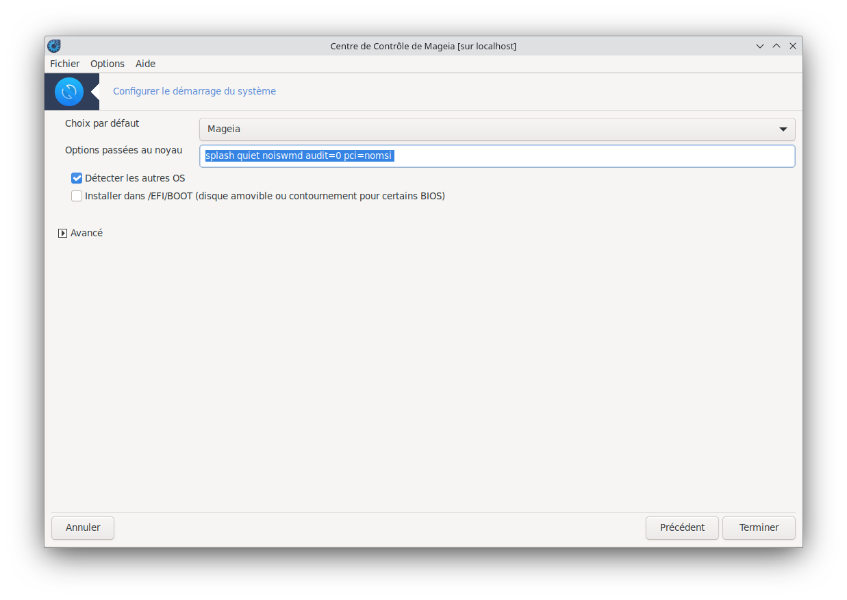

Mais antérieurement à son message, tu avais proposé de rajouter " pci=nomsi pci=noaer ": ne faudrait-il pas que je fasse cette seconde modification ?
L'option doit être entre les guillemets pour être prise en compte.
Après modification du fichier, il faut relancer la commande update_grub2
Edit: il est possible de mettre les deux, mais si une des deux options corrige le problème autant éviter de mettre les deux.
