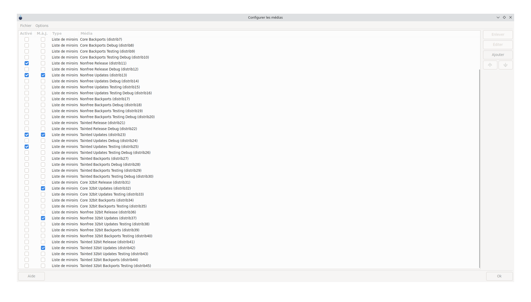

linux69500 :Bon j'ai réussi à redémarrer Mangeia, et voici ce que donne mes dépôts:
La partie qu'on voit est correcte.
Il doit y avoir aussi "Core Release" et "Core Updates"
- Inscrit le : 08/12/2025
J'avais mis la fin de la liste pour les tainted release et updates.
Voici le début de la liste.
Désactive tainted updates testing
Active tainted release
Grosso-mode :
N'active aucun testing, aucun backport, aucun debug,
Tu m'étonnes que la machine galère a résoudre les inter-dépendances des paquets

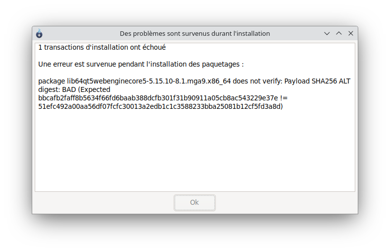

Alors PRESQUE réussi parce qu'il reste un paquet qui n'a pas été installé:
Par ailleurs Mageia redémarre maintenant en mode normal.
Je vais tout de même faire un tour ce matin à Lalis pour faire une vérification "générale" ...
A suivre tout à l'heure ...
et encore merci à vous
Alors, pour le dernier pb, dans une console toujours en root :
urpmi --clean urpmi --auto-update

Papoteur :Waouh !
Code BASH :urpmi --clean urpmi --auto-update
Et bien c'est exactement ce que m'a fait faire Lalis.
Et maintenant ça fonctionne totalement.
