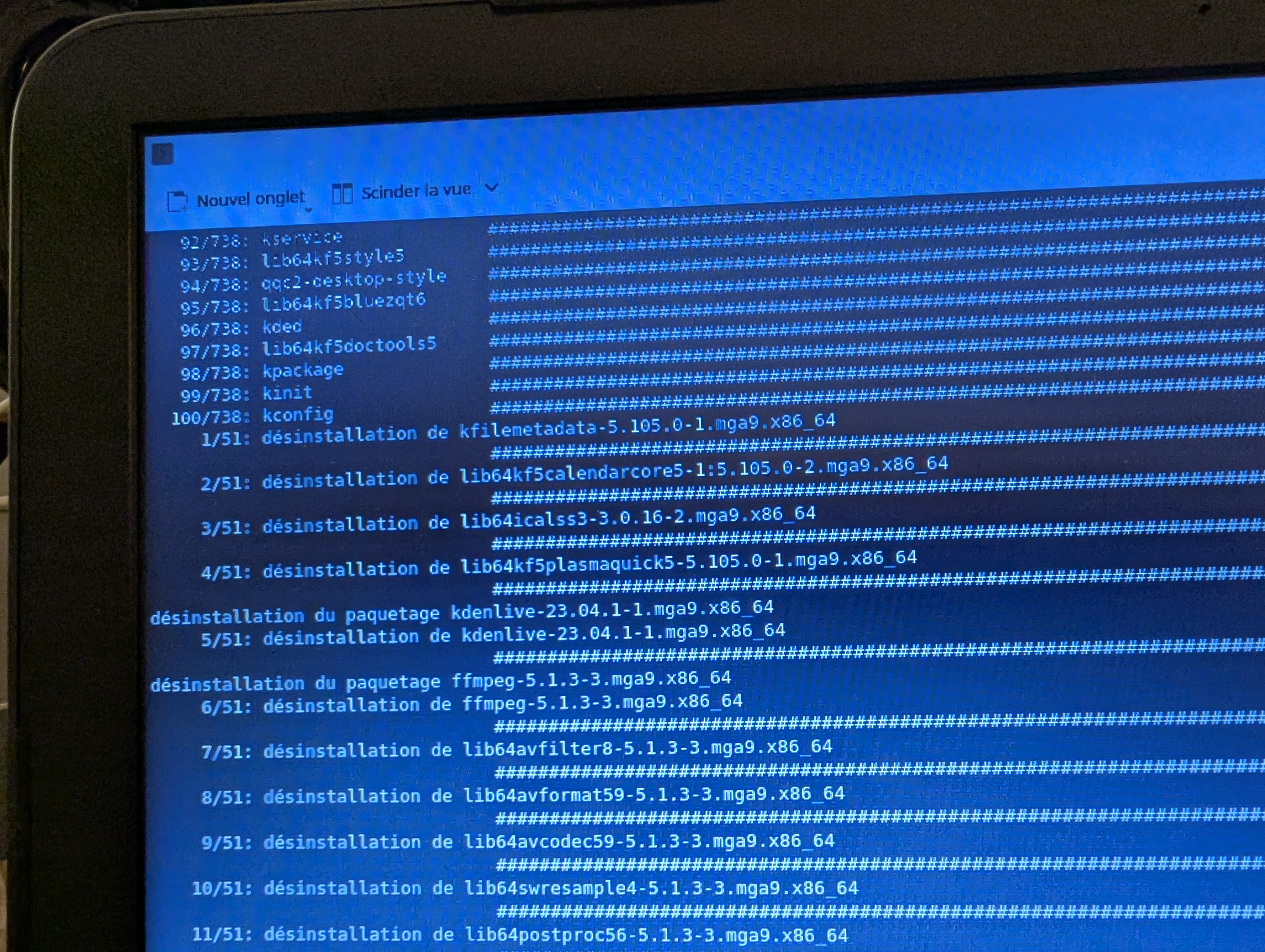

Depuis impossible de lancer "normalement" Mageia: ça bloque sur la première copie d'écran jointe.

Je suis tenté de dire que l'affreux message que tu vois n'est pas la cause du blocage. Mon idée est qu'il y a un début de mise à jour qui n'est pas aboutie.
Je vois en première chose à essayé de tenter de démarrer sur le premier noyau installé, au cas où ce serait le démarrage sur le nouvel installé qui pose souci.
Pour cela, choisis avec les flèches bas et "Entrée" les "options avancées" au niveau du premier écran au démarrage, puis la ligne avec le nombre le plus bas (normalement la première ligne. Voici un vieil exemple

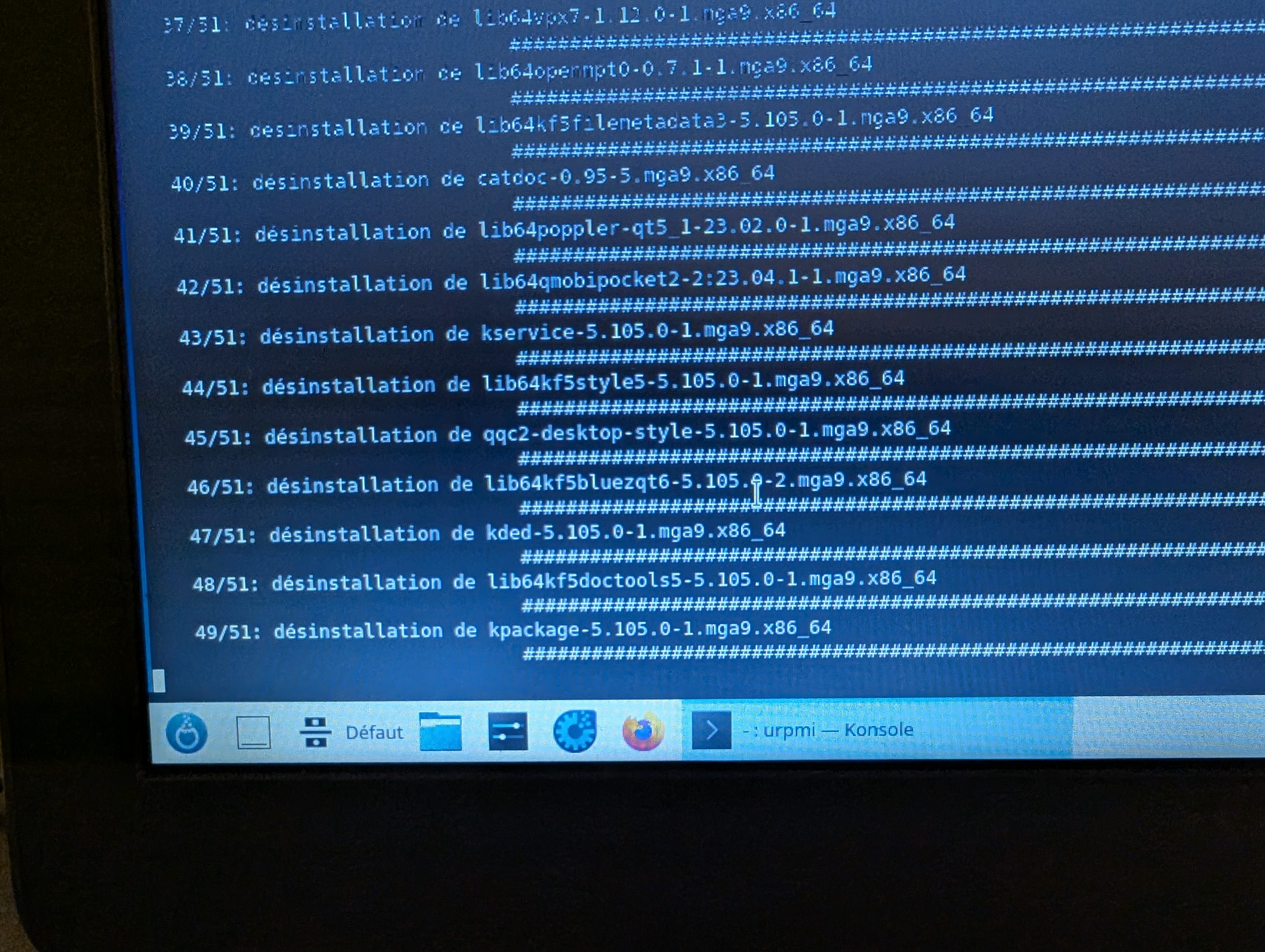

Arrêt au 100é paquet / 738 (et 49é/51 fichier) ...
- Inscrit le : 08/12/2025
Ceci est mystérieux.
L'explication dont je fais l'hypothèse, c'est que la mise à jour interrompt la console qui fait la mise à jour. Je ne vois pas trop d'autre explication.
Je recommanderais de passer en mode pur console, même si cela peut faire peur :
Ctrl-C pour interrompre le processus en cours.
init 3pour fermer la session graphique. Tu dois alors fournir "root" pour le login et son mot de passe (à l'aveugle)
Dans la nouvelle session, tu relances
urpmi --auto-updateen espérant que ça aille plus loin.
