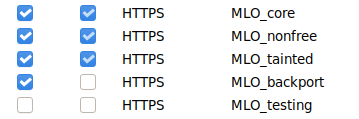

Meuz Membre non connecté
- Inscrit le : 06/08/2011
Pourtant :
J'ai même redémarré, à la Windows.
Suis je le seul à bénéficier de ce problème ?
Oui tu es le seul (enfin, pas sûr)
J'insiste et je précise :
Depuis le CCM, Gestion des logiciels,
dans le Menu : Fichier, mise à jour des médias, cocher MLO_backport dans la liste et faire "Mettre à jour".
C'est moi qui ait mal lu : Menu : Fichier, mise à jour...
J'avais fermé la fenêtre et fait une mise à jour de Mageia.

Je vais faire le ménage dans ce urpmi.cfg.
Meuz :Dans l'interface du CCM la case Mise à jour n'est pas sélectionnable.
Comme indiqué ici, il faut passer en mode expert. Mais je ne suis pas sûr que ce soit le problème. Il me semble que si ce n'est pas obligatoire pour le dépôt Backport.
Par contre, il faut demander manuellement la mise à jour des médias MLO
