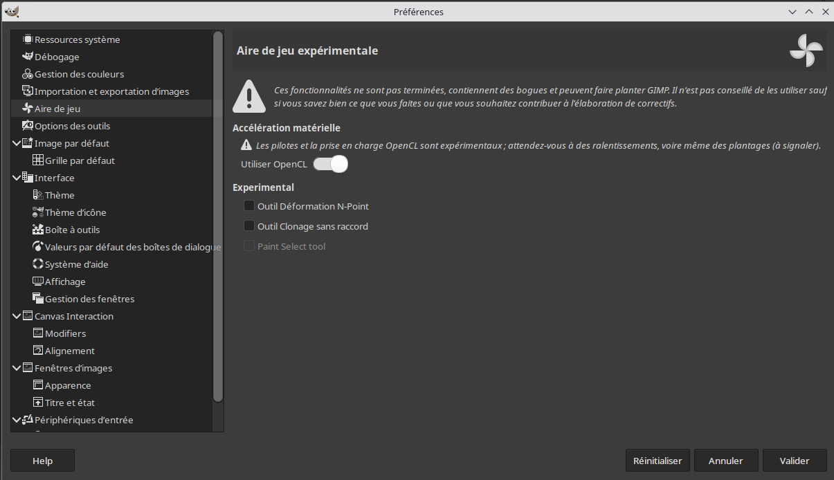

Yuusha :Merci pour la carte graphique. Pour l'accélération matérielle, je pensais à l'option de Gimp. Dans les préférences, Aire de jeu, l'option Utiliser OpenCL est-elle activée ?
Pas d'entrée Aire de jeu dans les Préférences de Gimp2
J'ai parcouru toutes les entrées de ce menu Préférences, je n'y ai trouvé aucune mention d'OpenCL...
joel
joel :Pas d'entrée Aire de jeu dans les Préférences de Gimp2
Il faut revenir à Gimp 3. Mais je suis quasi sûr qu'il existe une option expérimentale OpenCL dans Gimp 2 aussi. Mais je ne sais plus où elle est rangée. Mais si tu ne l'as pas activée, ça ne doit pas être ça.

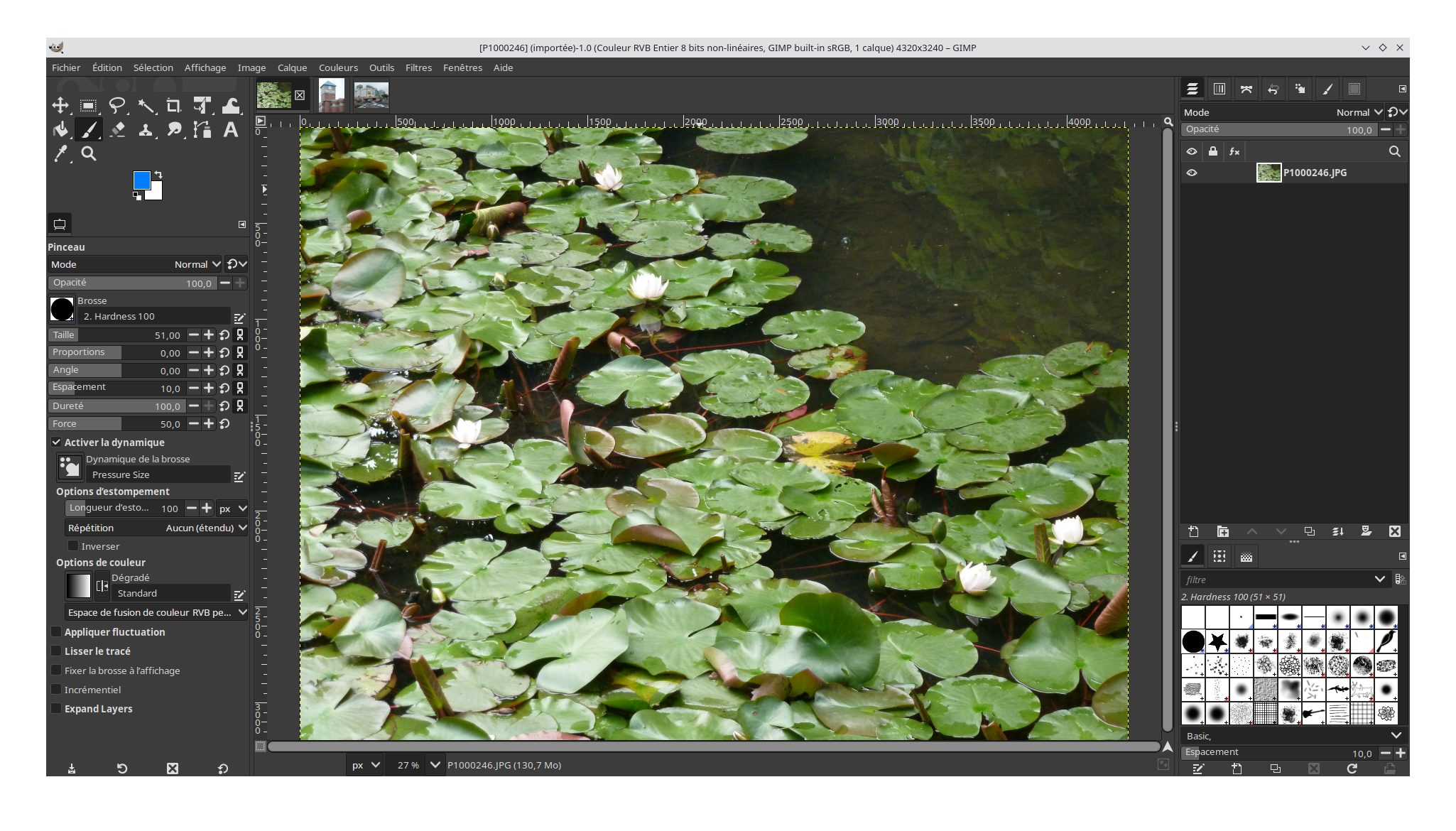

Et j'ai un problème : j'avais ouvert 3 images, mais la fenêtre outils n'était accessible qu'à partir d'une seule de ces images, la première ouverte.
Quand je cliquait sur une autre de ces 3 images, la fenêtre outil disparaissait, et pas moyen de la faire réapparaître, que ce soit par Ctrl+B ou par le menu Fenêtres → Boîte à outils.
C'est un comportement voulu ?
Je n'ai pas trouvé comment le changer...

Peut-être que ta carte ne supporte pas l'accélération matérielle avec OpenCL et qu'il ne te le propose donc pas.
Mon interface ressemble à ça avec trois images ouvertes. Ma boite à outil est fixe et reste au même endroit sur les trois images.
Peut-être que ton profil passe mal entre Gimp 2 et Gimp 3. Tu peux essayer de réinitialiser ton profil en supprimant le fichier de configuration. Mais tu vas perdre toutes tes préférences.
Pas besoin d'ouvrir un autre sujet. Je vais regarder si c'est un bug connu de cette version. Mais il faudrait que tu me montres ton interface que j'en sache un peu plus.
Yuusha :L'entrée est ici.
Chez moi :
Yuusha :Peut-être que ta carte ne supporte pas l'accélération matérielle avec OpenCL et qu'il ne te le propose donc pas.
Ce doit être ça...
Yuusha :Pas besoin d'ouvrir un autre sujet. Je vais regarder si c'est un bug connu de cette version. Mais il faudrait que tu me montres ton interface que j'en sache un peu plus.
J'ai deux écrans :
Un sur lequel j'affiche les images
Un sur lequel j'affiche les outils
Voici une capture effectuée lorsque la première image ouverte est active :
Et lorsqu'une autre image est active :
