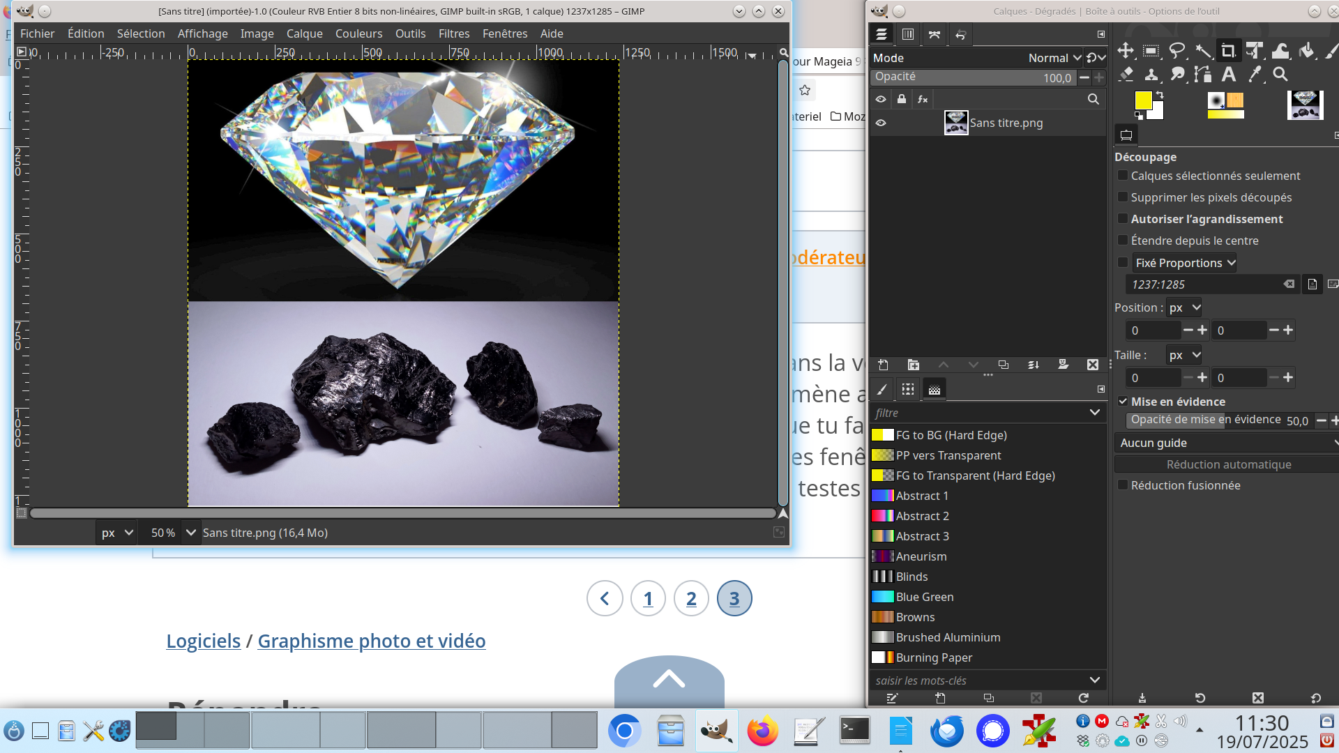

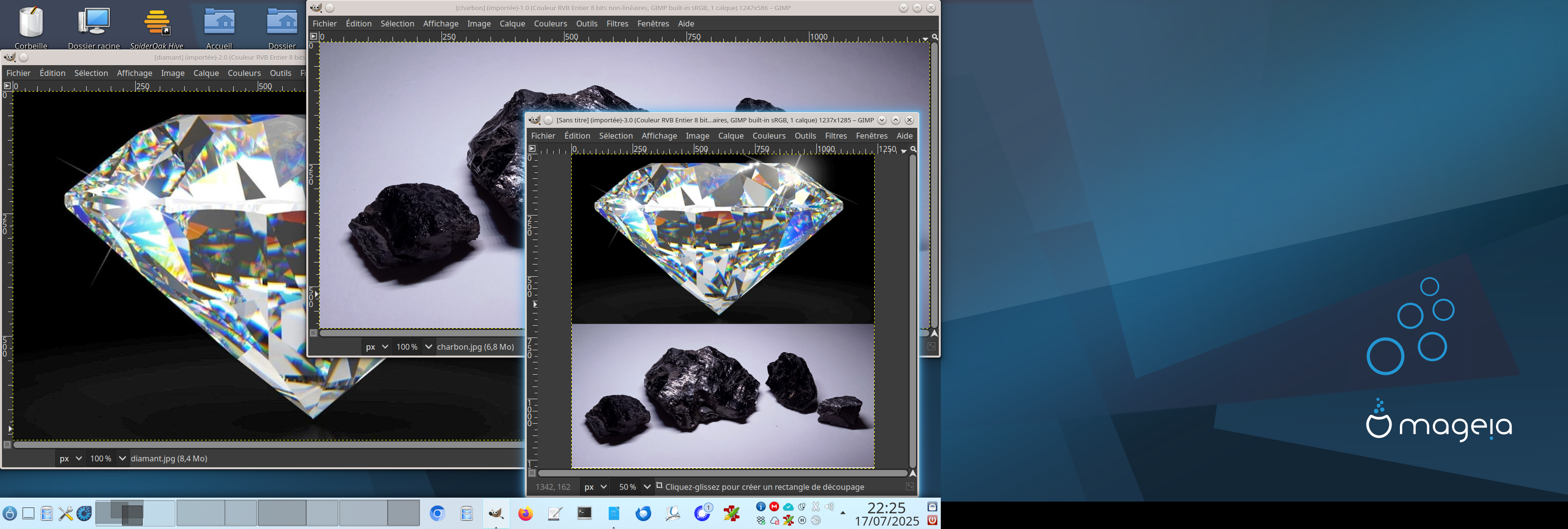

J'ai deux écrans :
Un sur lequel j'affiche les images
Un sur lequel j'affiche les outils
Voici une capture effectuée lorsque la première image ouverte est active :

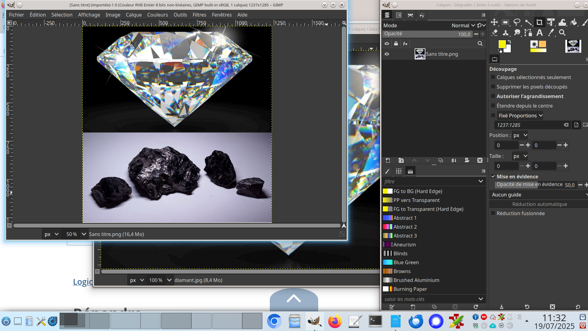

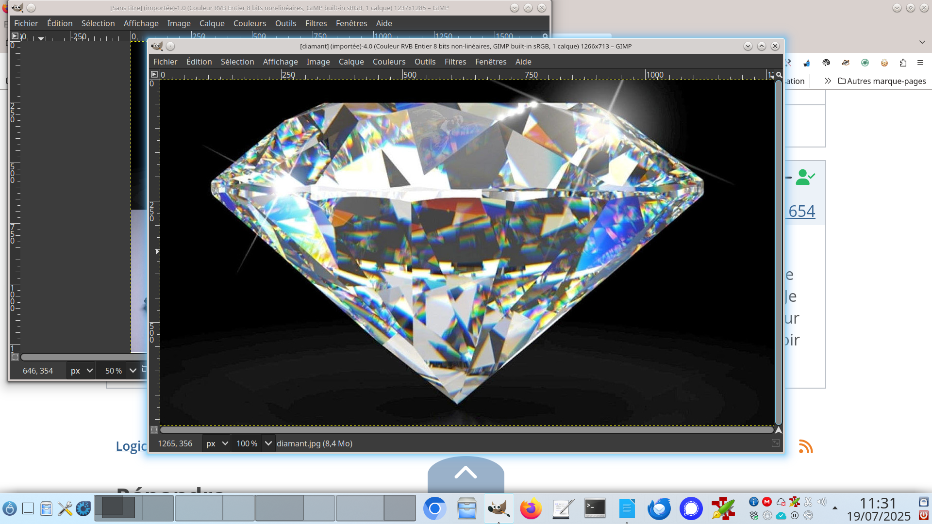

Et lorsqu'une autre image est active :

J'ouvre une deuxième image, la boîte à outils disparaît :
Idem pour toute autre image que j'ouvrirai...

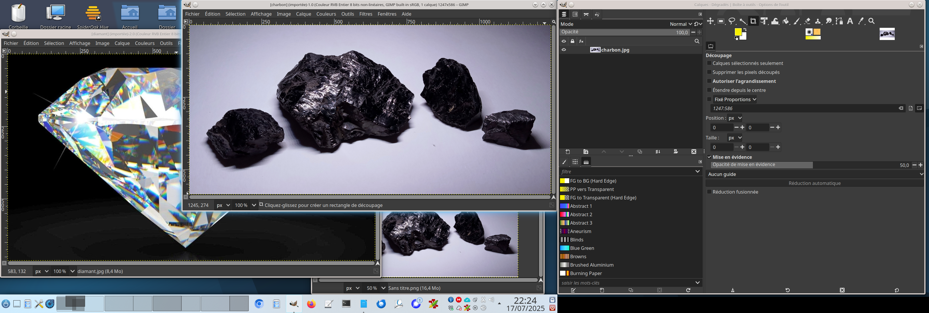

J'active la première image, la boîte à outils réapparaît :
