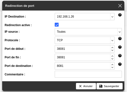

Bon, tu passes par freebox os , puis état de la freebox / état internet
Selon mon exemple, tu as l'attribution de tes ports et ton ip externe
Ensuite parametres de la freebox / gestion ports / ajouter redirection
tu renseignes ta config serveur
Attention de bien être dans ta plage attribuée par Free
et ta redirection doit s'afficher ..

Vous avez ouvert le port 8081 ou le port 38081 ?
Xuo.
Et pourquoi 38081 ? Tu as une vieille box donc, si je me souviens, tu as tous les ports !

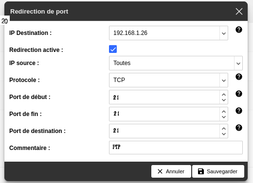

Du coup je mets quoi comme port sur la box ? 21 sur mon serveur, et 21 aussi sur box en interne ou le port interne sur la box est différent ddu port externe ?

Y a-t-il un moyen de tester depuis une autre machine si la redirection de port de la box fonctionne ?
Sur une ancienne box par exemple :
source toutes
destination ton ip de ton serveur
port 20 ouvert
port 21 ouvert
Tu dois avoir 2 ouverture de ports pour du ftp

uv.cappuccino :J'ai fait ça avec le port 21 (port FTP par defaut), au lieu de 20 comme tu as mis, mais ça n'a pas fonctionné.
