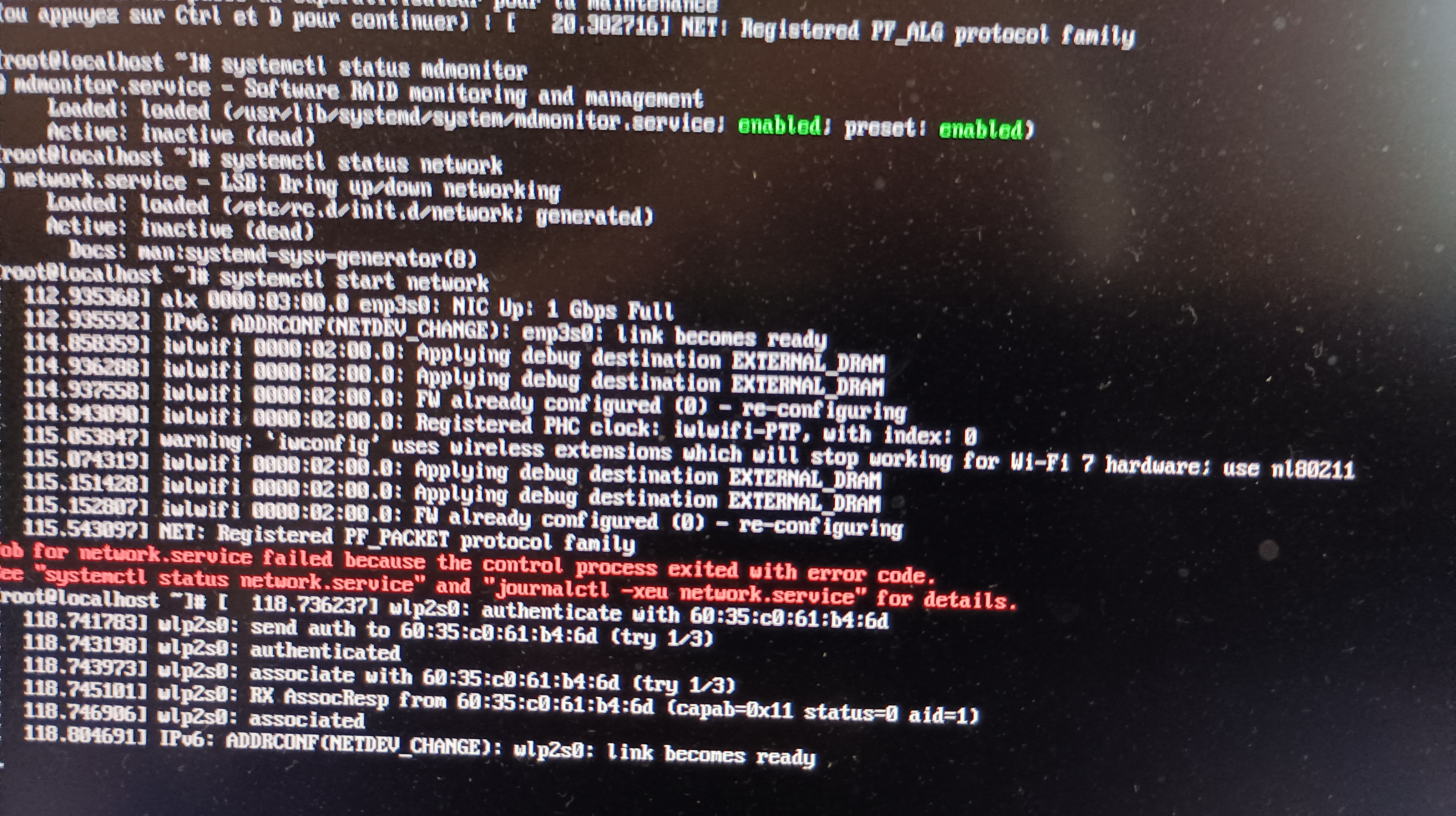

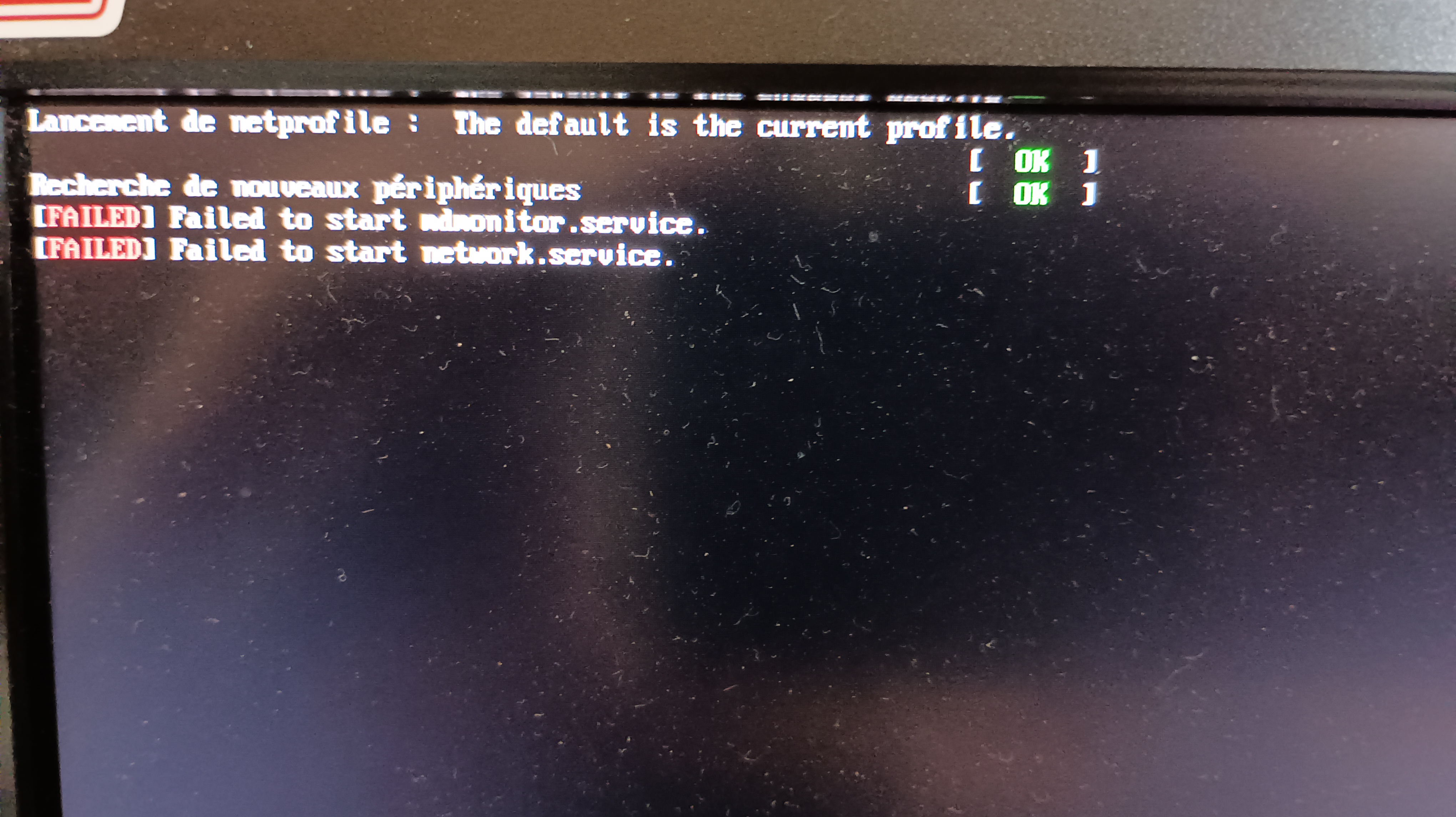

J'ai viré dans fstab les entrées relatives à des disques durs externes connectés en USB et débranché ces disques. Au redémarrage j'ai ceci:
Je vais essayer de passer en konsole et d'activer ces 2 services pour voir ?...!!!
Contrairement à ce qu'il dit en mode normal, ici mdmonitor.service est enable !!!
Pour network c'est différent, voici le journal:
Bon peut-être que ça peut aider ?! perso je ne pige pas tout !!!
Il parle d'une interface jusqu'à maintenant inconnue pour moi:
ERROR : [/etc/sysconfig/network-scripts/ifup-eth] Device wlp0s20f0u5 does not seem to be present, delaying initialization.
Auparavant l'interface wifi se nommait quelquechiose comme wlp0s2, un truc comme ça, mais de toutes façons je suis connecté par câble éthernet !!!! bon, ça n'a peut-être rien à voir avec le plantage ...

Ces deux services ne sont pas bloquants. Le premier concerne le raid, tu peux le désactiver. Le second concerne le réseau. Cela peut ralentir le démarrage, mais pas le bloquer.
Il faudrait avoir le journal avec un redémarrage sur un ancien noyau et sur le dernier noyau. C'est étrange qu'un ancien noyau ne démarre pas correctement. Je vois que tu as une carte Nvidia. Si tu utilises les pilotes propriétaires, il se peut que dkms ait échoué au démarrage et que tu ne puisses pas te connecter en graphique avec l'ancien noyau (il doit recompiler le pilote Nvidia). Dans ce cas, passe en mode terminal et lance XFdrake (en root).
