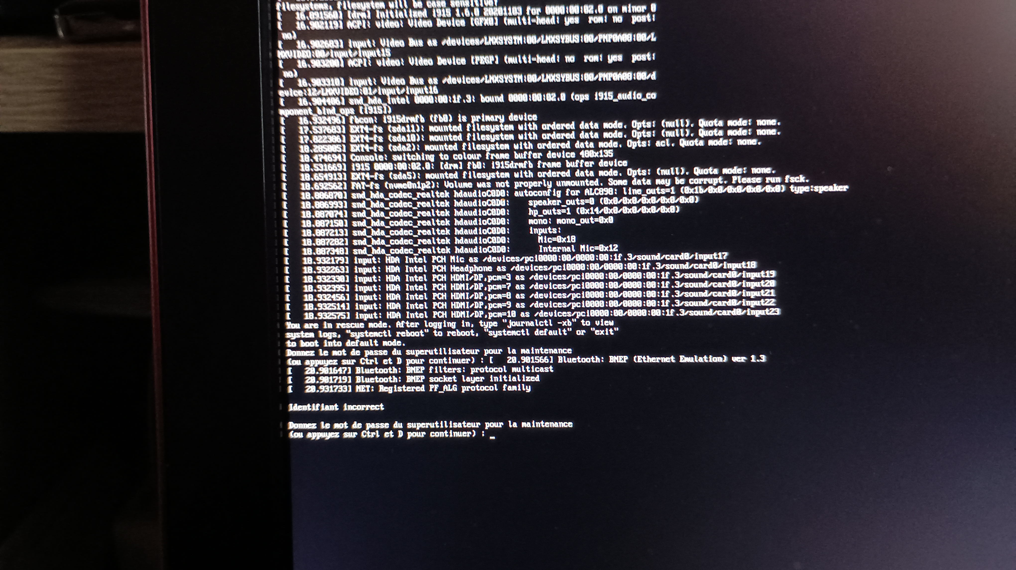

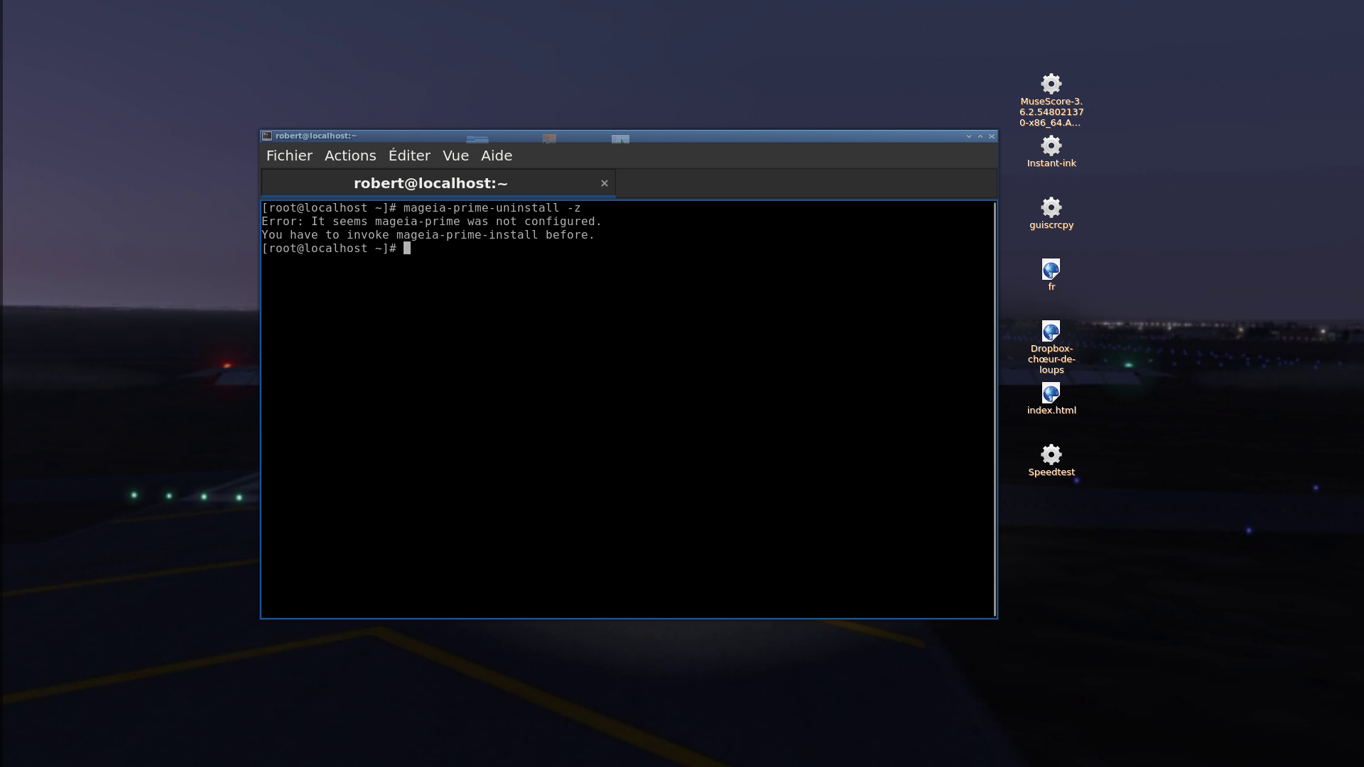

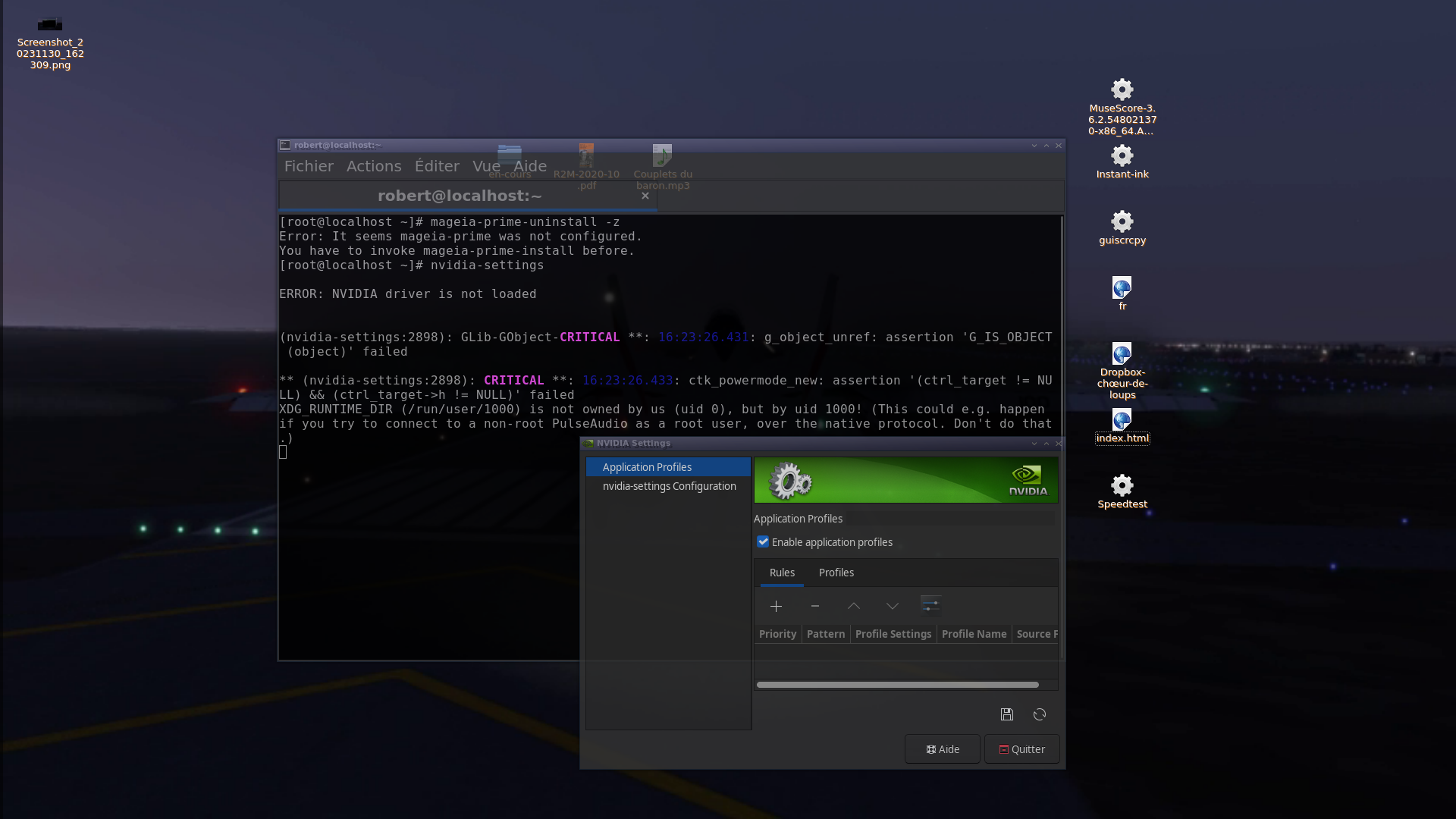

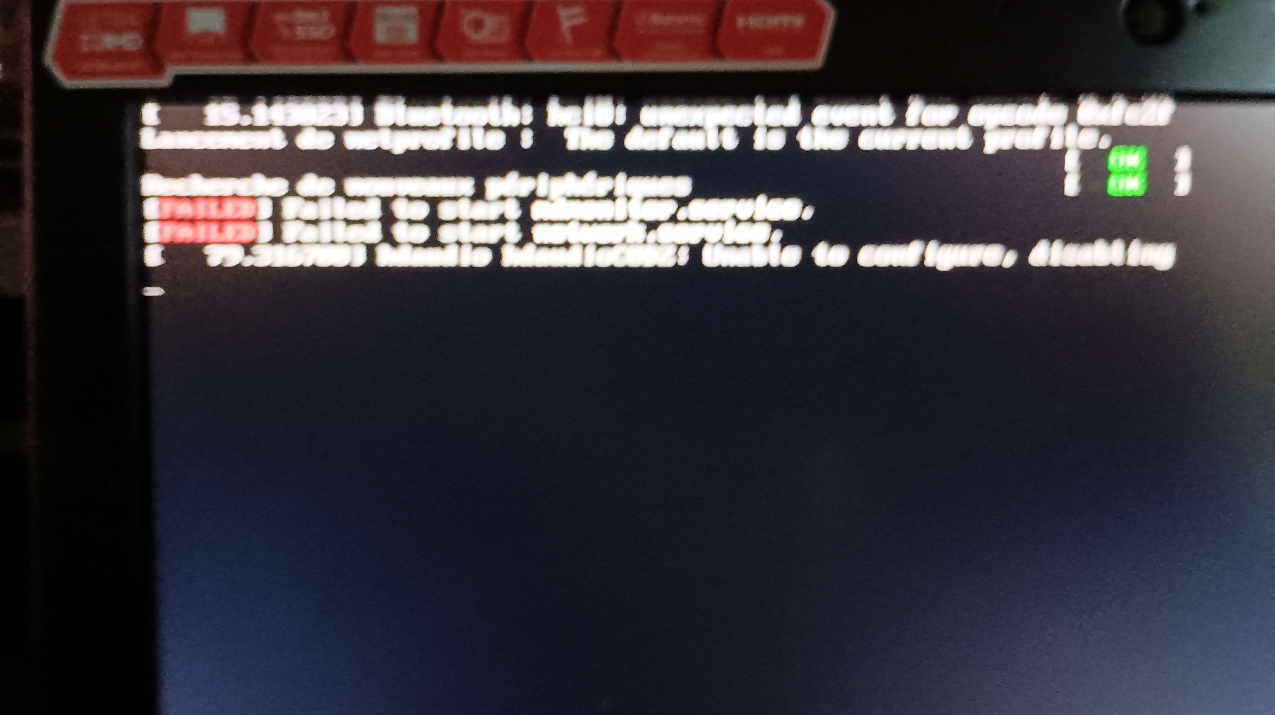

Quand tu parles d'éteindre la puce sur mon PC que veux-tu dire par là ? Voici ce que j'ai fait:
Les 2 écrans précédents montrent que j'avais passé la commande "mageia-prime-uninstall" et donc c'est la puce intel qui est active.

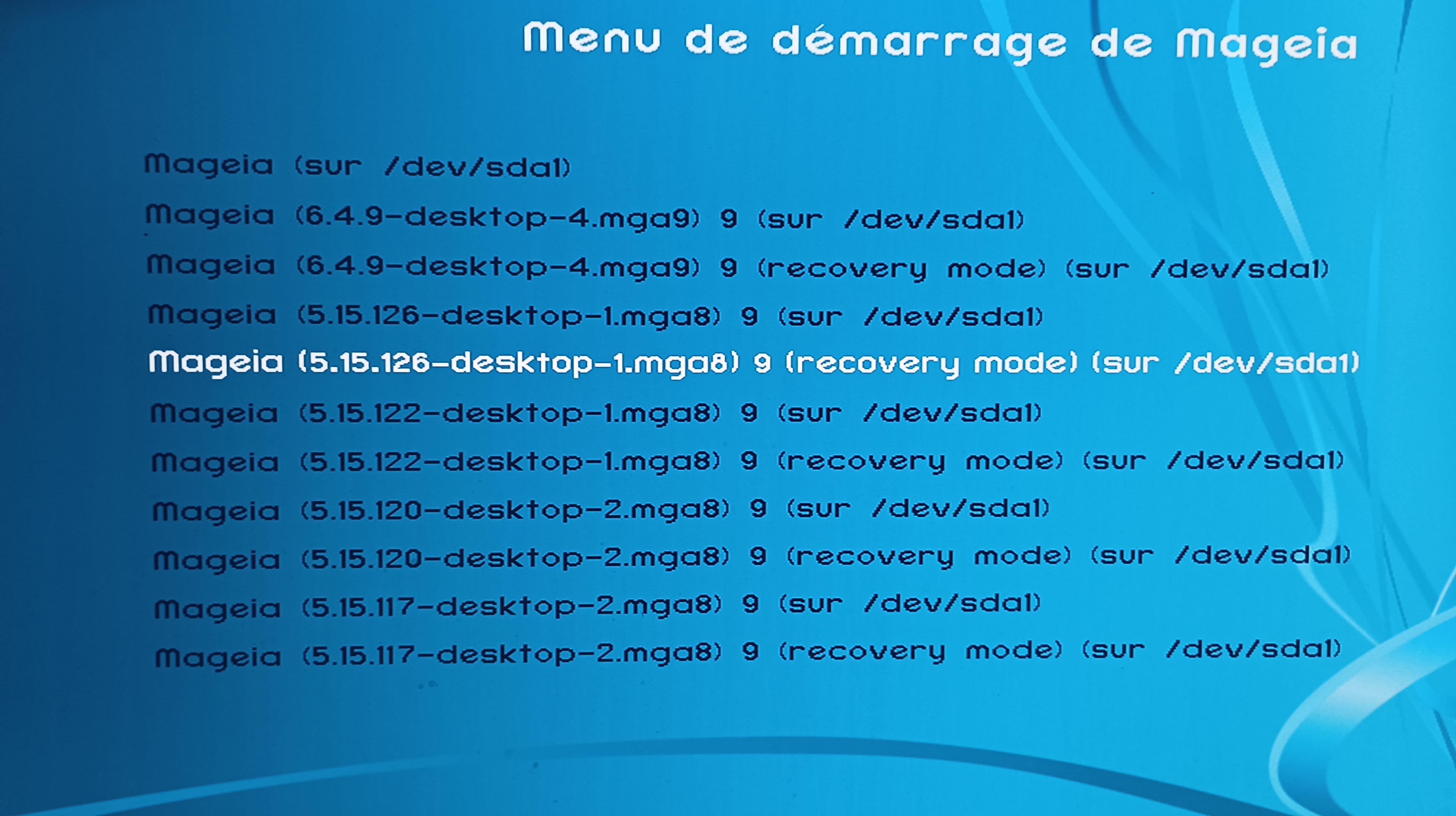

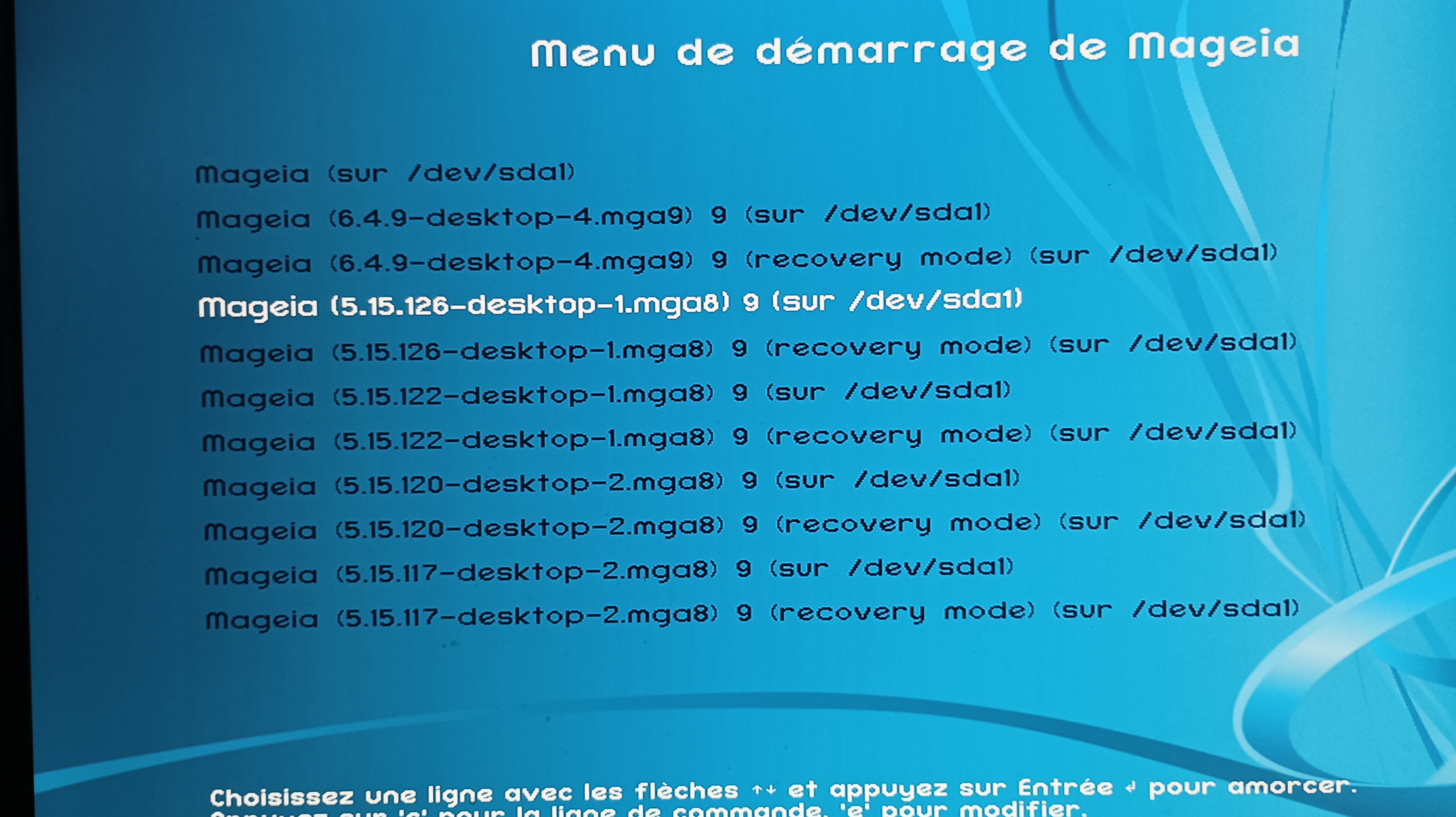

Le noyau est le 5.15.126-desktop-1
Maintenant je vais arrêter le PC complètement puis le redémarrer sur le noyau 5.15.126-desktop-1 mais en mode normal pas en mode recovery.
J'ai donc arrêté le PC puis redémarré en mode normal sur le noyau 5.15.126-desktop-1
et ça donne ceci:
Je suis désolé, ma photo est très mauvaise, je n'ai pas fait gaffe, mais je peux rester là pendant des lustres, ça ne va pas bouger d'un yota !!!

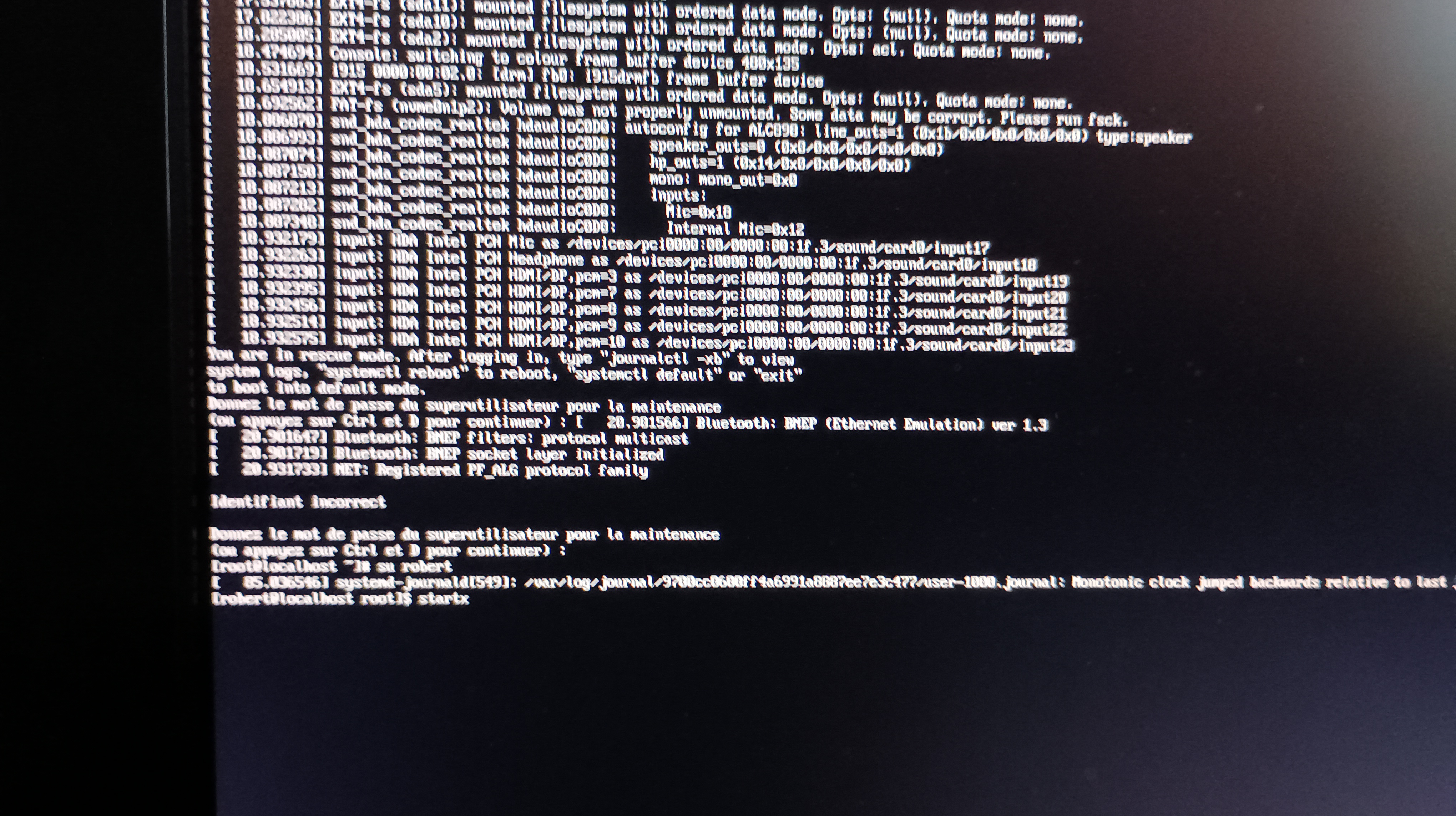

Donc j'arrête le PC puis je redémarre en mode recovery
J'arrive ici:
Je tape startx
Et maintenant je me retrouve sur le bureau, sur lequel il faut que j'active d'ailleurs la connexion réseau.
Donc maintenant je n'ai pas d'autre solution que de faire tout ce scénario pour me connecter !!! c'est un peu lourd ...

5.15.110
5.15.117
5.15.120
5.15.122
5.15.126
Ne parlons pas du dernier le 6.4.9 pour lui rien ne démarre ni en mode normal ni en recovery.
Pour les 5 autres, pas de démarrage normal, démarrage en mode recovery avec saisie mot de passe root, passage sous user puis satrtx.
