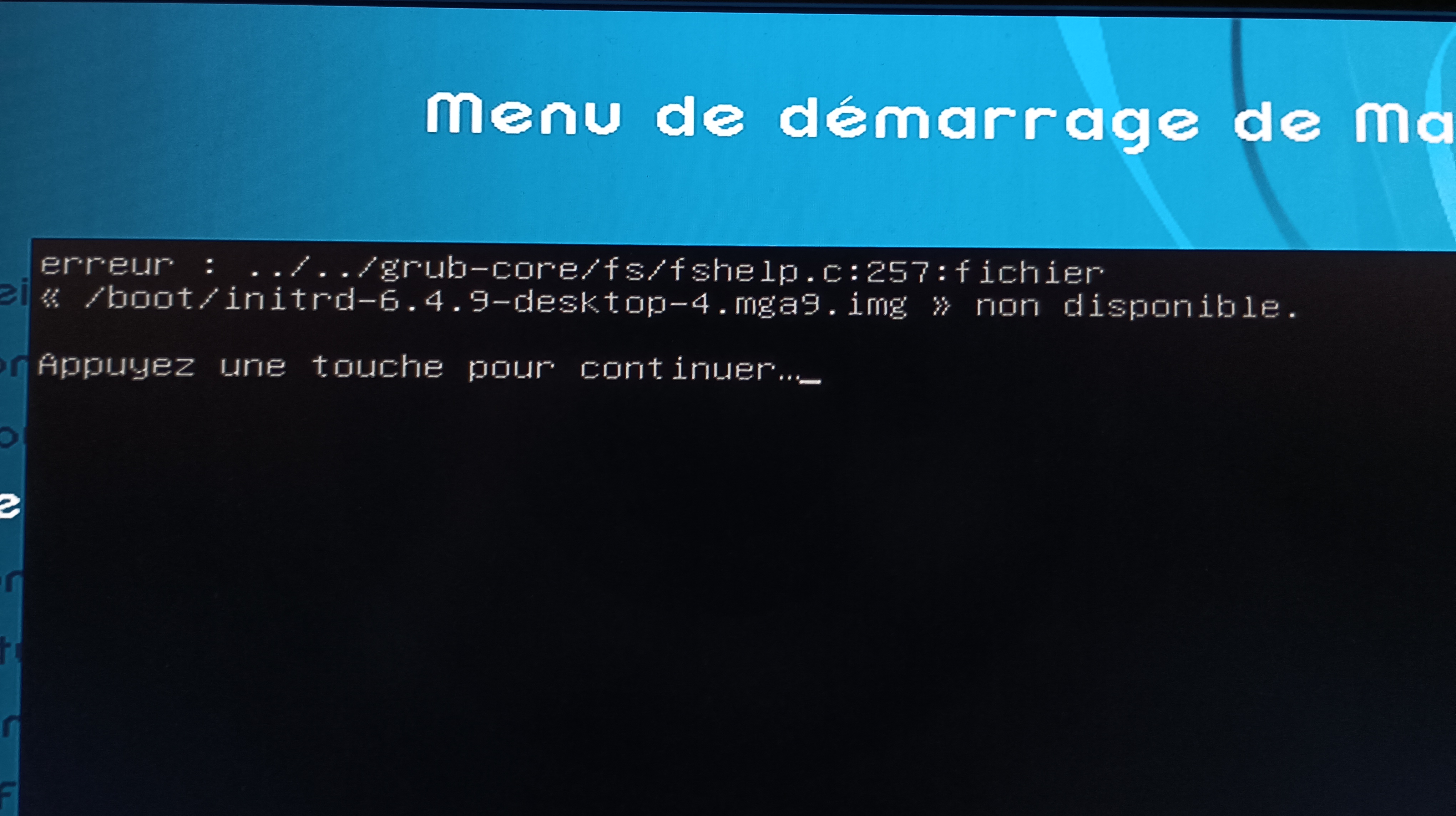

Voici ce qu'il m'affiche:

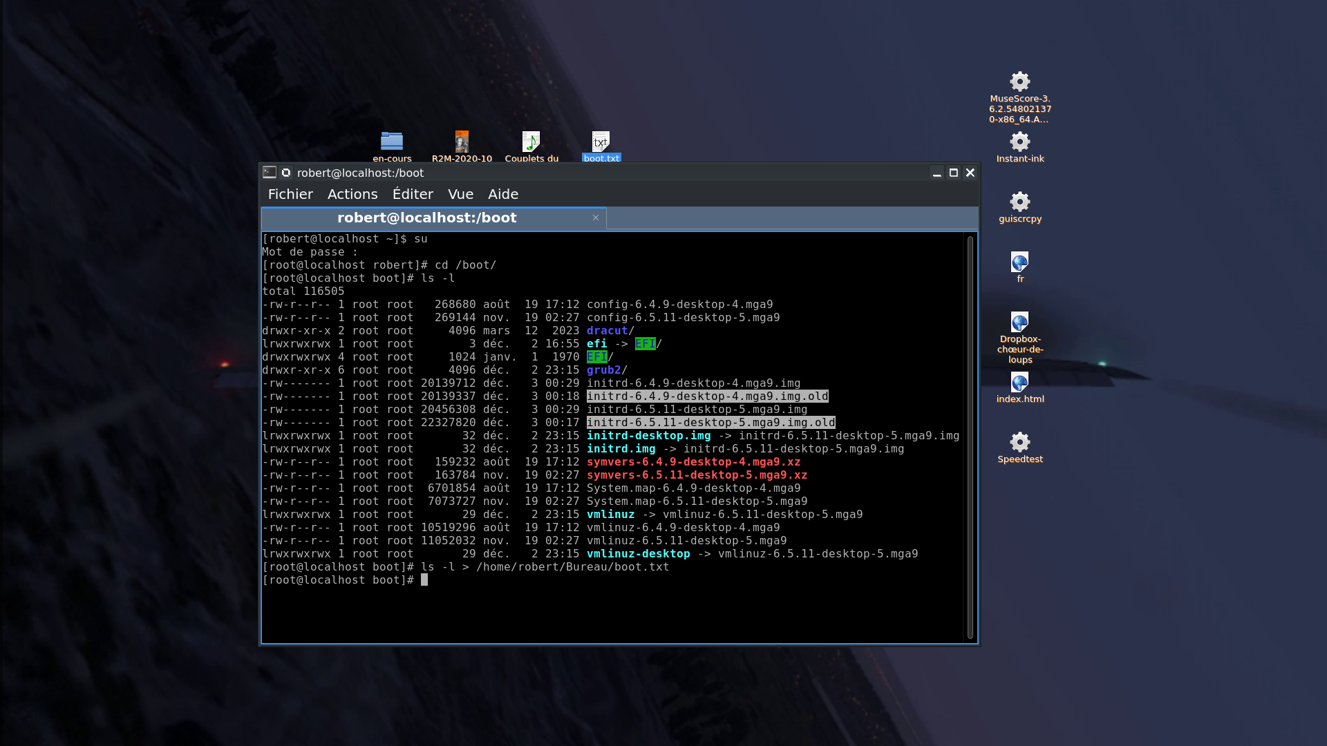

Voici ce que j'ai dans /boot
Bien sûr initrd-6.4.9-desktop-4.mga9.img
n'est pas dans /boot
tout ceci est cohérent.

Yuusha :Ça me donne l'idée que ton /boot est plein de bazar. Voilà le mien. Pour information je n'ai pas réinstallé Mageia au moins depuis la 6, ce ne sont que des mises à niveau.
Code BASH :ll /boot/ total 65917 -rw-r--r-- 1 root root 268670 oct. 10 19:04 config-6.4.16-desktop-3.mga9 -rw-r--r-- 1 root root 269144 nov. 19 02:27 config-6.5.11-desktop-5.mga9 drwxr-xr-x 2 root root 4096 mars 12 2023 dracut/ lrwxrwxrwx 1 root root 3 févr. 26 2021 efi -> EFI/ drwxrwxrwx 3 root root 1024 janv. 1 1970 EFI/ -rwxr-xr-x 1 root root 569856 juil. 21 20:38 gfxmenu* drwxr-xr-x 6 root root 4096 nov. 30 08:19 grub2/ -rw------- 1 root root 15274995 oct. 23 20:00 initrd-6.4.16-desktop-3.mga9.img -rw------- 1 root root 15409500 nov. 29 23:17 initrd-6.5.11-desktop-5.mga9.img lrwxrwxrwx 1 root root 32 nov. 28 20:07 initrd-desktop.img -> initrd-6.5.11-desktop-5.mga9.img lrwxrwxrwx 1 root root 32 nov. 28 20:07 initrd.img -> initrd-6.5.11-desktop-5.mga9.img -rw-r--r-- 1 root root 159316 oct. 10 19:04 symvers-6.4.16-desktop-3.mga9.xz -rw-r--r-- 1 root root 163784 nov. 19 02:27 symvers-6.5.11-desktop-5.mga9.xz -rw-r--r-- 1 root root 6704549 oct. 10 19:04 System.map-6.4.16-desktop-3.mga9 -rw-r--r-- 1 root root 7073727 nov. 19 02:27 System.map-6.5.11-desktop-5.mga9 lrwxrwxrwx 1 root root 29 nov. 28 20:07 vmlinuz -> vmlinuz-6.5.11-desktop-5.mga9 -rw-r--r-- 1 root root 10523328 oct. 10 19:04 vmlinuz-6.4.16-desktop-3.mga9 -rw-r--r-- 1 root root 11052032 nov. 19 02:27 vmlinuz-6.5.11-desktop-5.mga9 lrwxrwxrwx 1 root root 29 nov. 28 20:07 vmlinuz-desktop -> vmlinuz-6.5.11-desktop-5.mga9

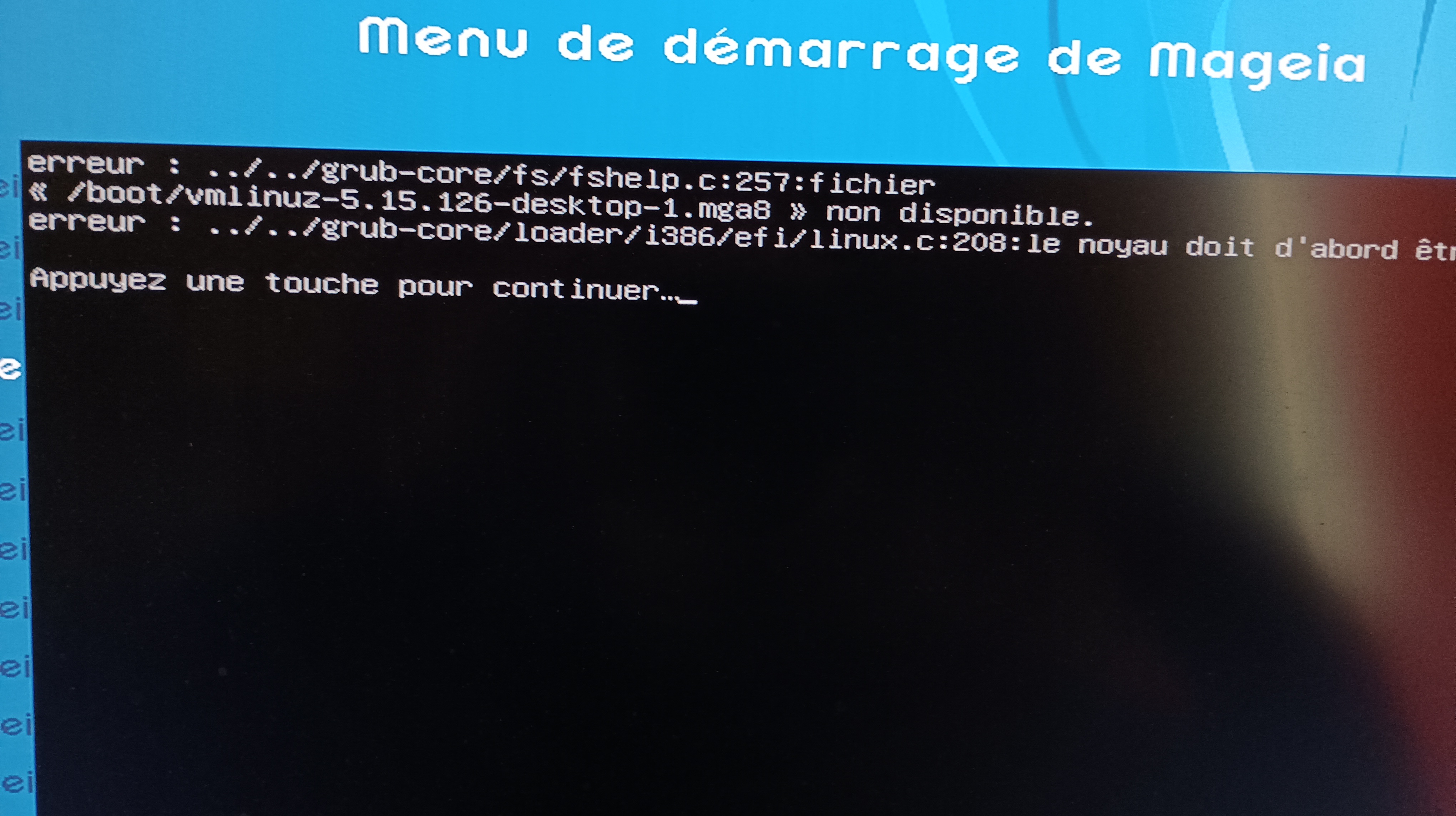

Maintenan plus aucun noyau ne démarre pas plus en mode normal qu'en mode recovery !!! tout est planté, heureusement j'ai un deuxième OS sur mon PC en Mageia 8 qui lui fonctionne !!!
Comprends plus rien à rien ...

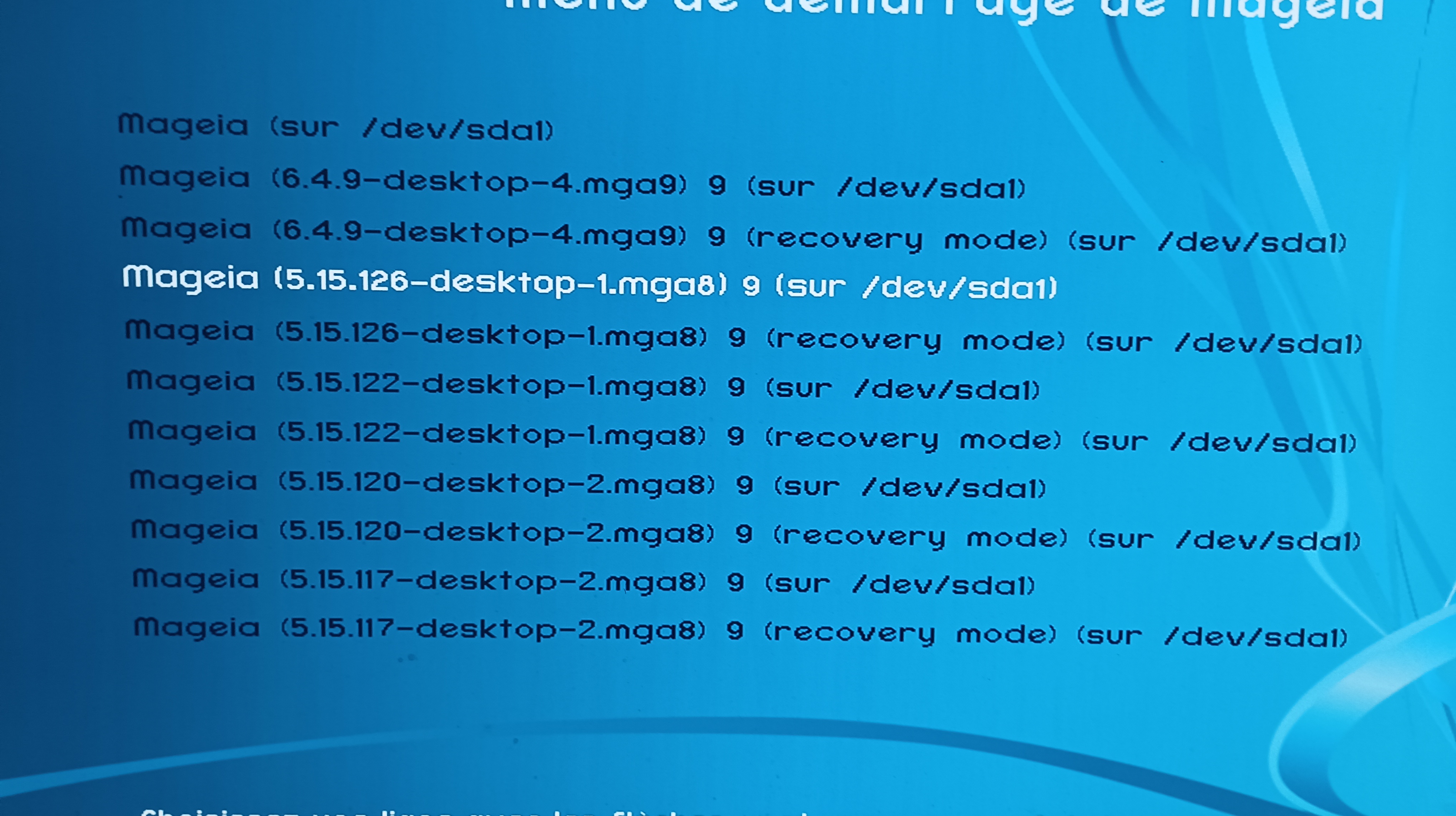

Voici ce que Grub me propose maintenant:
Bien sûr il ne trouve plus les vmlinz 8 ...
Dans la mesure où je n'ai plus aucun noyau qui peut être lancé, pas plus en mode normal qu'en mode recovery, je ne pourrai donc pas bénéficier d'une éventuelle mise à jour salvatrice, donc je pense qu'il ne me reste plus qu'à ré-installer Mageia 9 !!! qu'en pensez-vous ?
