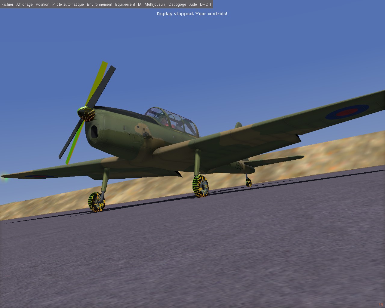

FlightGear arbres carrés et routes oranges [Réglé]
Migration Mageia8 vers 9, ou bug FlightGear/NVidia ?
Ho p...inaise (dirais homer simpson)
Je viens de voir la photo...
Il y a pas de train 8O
pas de trains ou pas de sol...
qu'est ce qu'il vaut mieux ???
*En tout cas, l'un ou l'autre, bonjour pour se poser...
( et je te raconte pas si pas de trains ET pas de sol... alors là...
)** va falloir faire gaffe, parcqu'à ce regime là il n'y aura bientôt plus d'avions non plus...

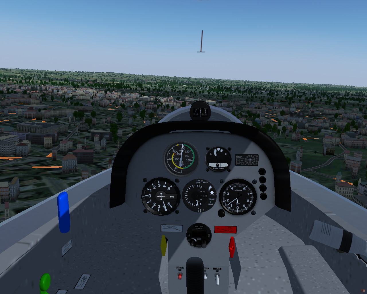

J'ai trouvé dans le forum de flightgear.org quelques posts parlant des routes oranges (sur leur forum, une recherche avec les termes "orange roads"), et j'ai l'impression qu'eux aussi ne savent pas trop. Je vous invite à aller voir leur forum, car ma traduction n'est peut-être pas au top, et j'ai peut-être laissé passer une info.
Ce que j'ai noté :
"pourquoi certains segments de route sont oranges", ce point précis du post reste sans réponse (discussion osm2city.py development, page 96, 31 janvier 2022)
"mes routes sont oranges, même de près", à quoi il est répondu "...ce bug n'apparait pas dans le rendu basse définition, seulement avec l'ALS" (discussion "Very blue OSM buildings and roads", page 1, 18 janvier 2022)
"j'ai essayé l'OSM Espagne, et j'obtiens plein de routes "peintes" en orange. --je pense que ça a quelque chose à voir avec overlapping objects. Comment je peux résoudre ce problème ?
-vous devriez comparer en volant sans Compositor, et fournir les résultats
-vous avez raison. Je l'ai réglé en mettant l'ALS" (OSM buildings and roads for Spain and Portugal, page 3,7 septembre 2020)
La discussion "osm2city.py development" devient intéressante à la page 84, dialogue entre criscalef, qui a mis une superbe illustration du phénomène, et vanosten :

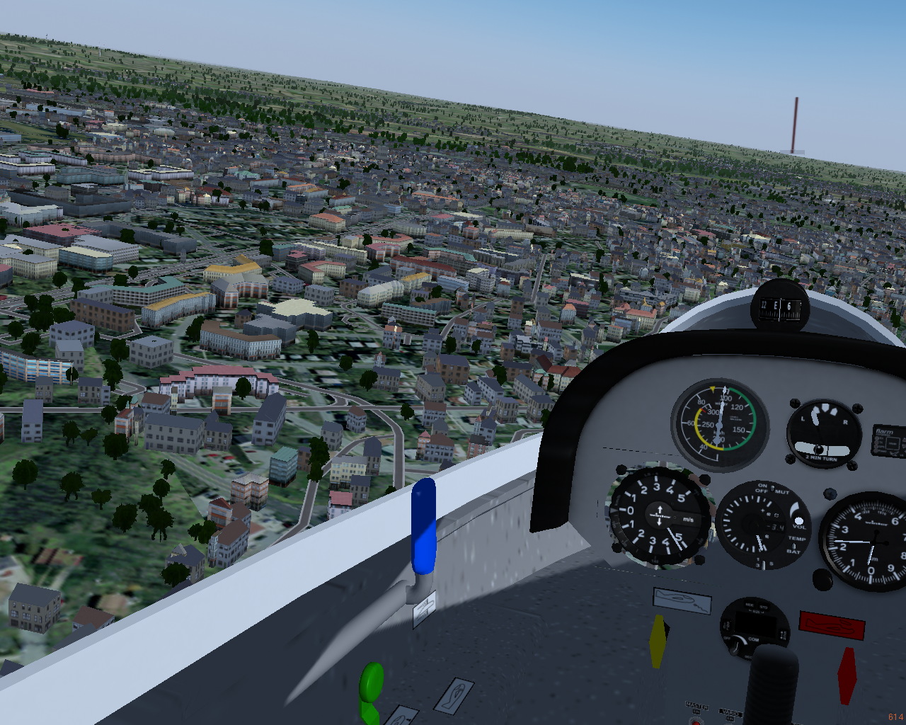

c: voici une meilleure vue du phénomène
v: pour moi il semblerait que vous n'utiliser pas l'ALS. osm2city sans ALS n'est pas testé
c: j'utilise ALS tout le temps... Je vois ces choses oranges sur les nouvelles scènes osm2city que d'autres ont construit. [..."
Malheureusement on semble perdre de vue les routes oranges dans la suite de la discussion.
Donc il y a longtemps que le problème existe, que personne n'a l'air de trop savoir d'où ça sort, et que pas grand monde s'en inquiète. De cela je conclue que ce n'est ni Mageia, ni nos configurations, ni nos cartes graphiques qui sont en cause, et que cet orange est probablement une couleur d'alerte pour les concepteurs de scènes, qui souligne les éventuels problèmes de pose, ou un truc du genre.
Par contre, jusqu'à présent, on pouvait facilement éviter ces routes oranges, mais avec mon FlightGear d'aujourd'hui sur ma Mageia9, sauf à mettre les options graphiques de Shader au minimum, elles sont inévitables, que l'ALS soit cochée, ou non.
Je ne fais pas de rapport de bug tout de suite, je suis un peu saturé dans mes lectures, je n'y comprend plus rien, et il y a d'autres trucs qui ne vont pas, comme par exemple, le pare-brise du Pilatus d'Helijah d'habitude transparent, et qui maintenant transforme un joli ciel bleu en ciel noir de nuit sans lune. Comme dit plus haut, je voudrais d'abord faire des tests avec et sans ma carte graphique.

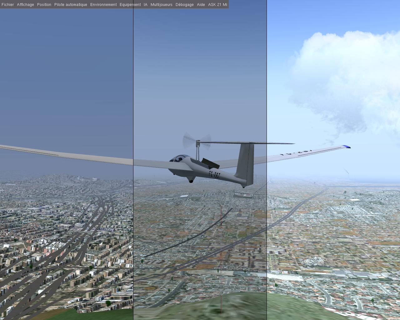

Je ne joue pas à Flightgear.

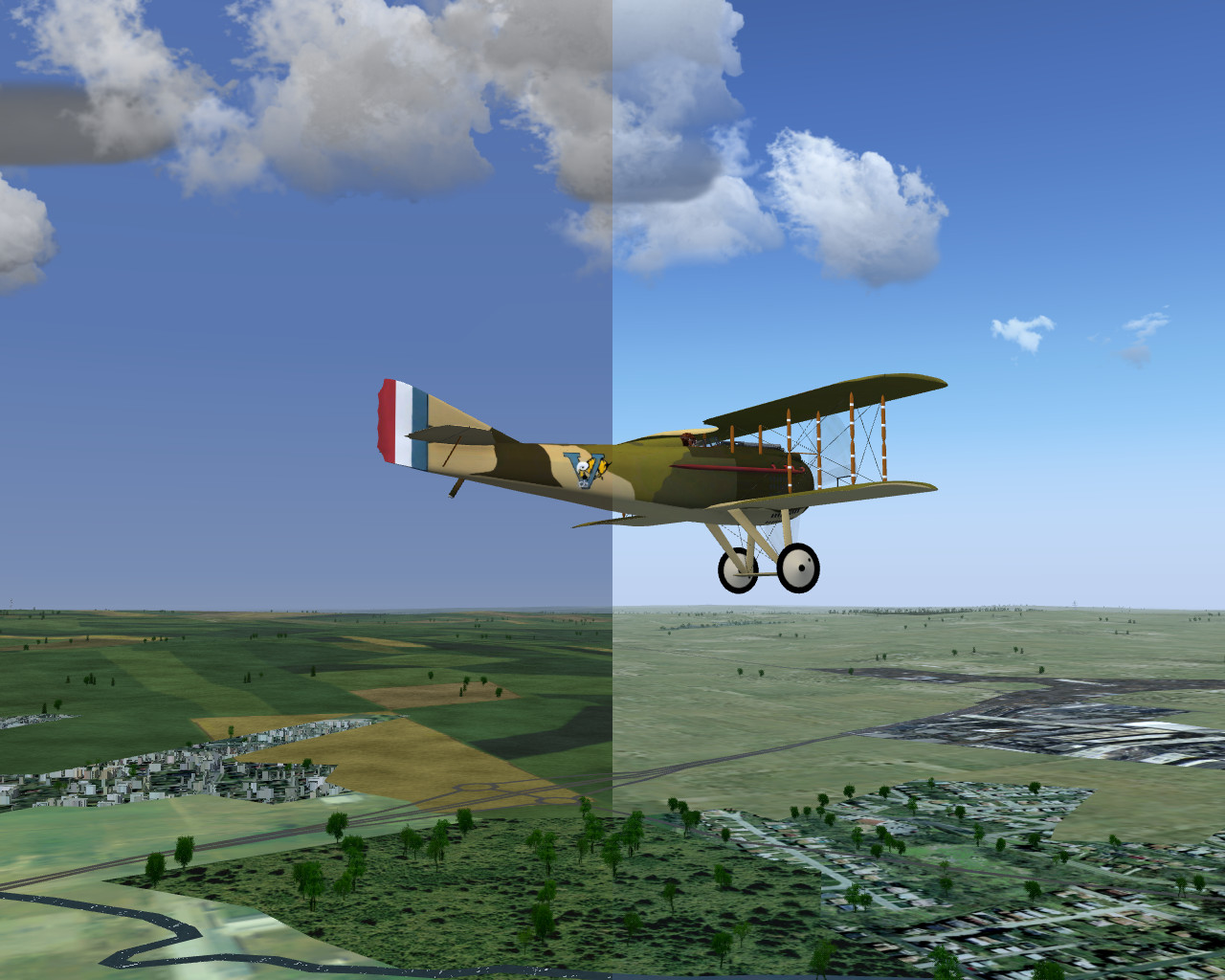

Parmi les réglages graphiques, en grossièrement résumé, on a un rendu de base, qu'on peut améliorer avec l'ALS, Automatic Light Scattering. Il y avait aussi le rendu Rembrandt, mais je ne m'en servais pas et il vaudrait mieux de mander à Helijah pour avoir les détails qu'il apportait. Rembrandt semble devenu obsolète et aujourd'hui il serait remplacé par Compositor, qui, si j'ai bien compris, a repris des éléments du code de Rembrandt. Voici deux images que j'avais publié sur le fil FlightGear il y déjà bien longtemps (août 2020 ou avant) :
A gauche c'est le rendu de base, sans l'Atmospheric Light Scattering. Au centre c'est l'ALS sans modification, et à droite, on a coché le filtre de l'ALS et on a mis le curseur un peu trop du coté "clair" (aout 2020 ou avant) :
A gauche, sans ALS et à droite, avec ALS, filtre activé et lumière un peu poussée.
J'en ai retrouvé une autre datant de avril 2021 et qui me rappelle clairement pourquoi je n'utilisais pas Rembrandt, je m'auto-cite : qu'on peut traduire par "L'autre nouvelle est que ces "étranges lignes jaunes" sont parties (=ont disparu) sur la 2020.4.0, aussi ce problème est résolu en installant la 2020.4.0". Aujourd'hui j'attends gentiment que cette 2020.4 arrive dans les dépôts

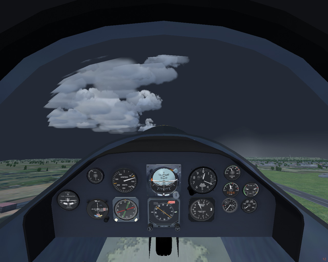

Par contre j'ai toujours un ciel noir pour le Pilatus. Il est midi, et à l’extérieur de celui-ci le ciel est bleu :
C'est un effet polarisant "lunettes de soleil" ?
