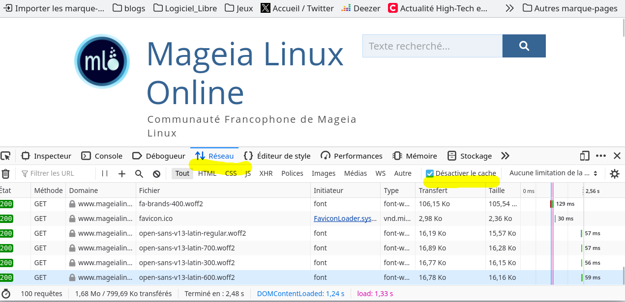

Sinon, je vous propose l'astuce suivante que j'utilise beaucoup et qui est plus pratique si l'on ne veut pas vider le cache des autres sites. Sur le site courant, on active les "outils de développement" via "CTRL + MAJ +I"
Dans l'outil de développement, on clique sur réseau et on coche désactiver le cache et on reharge la page
Ca fonctionne également sur chrome. C'est la même touche de fonction.
