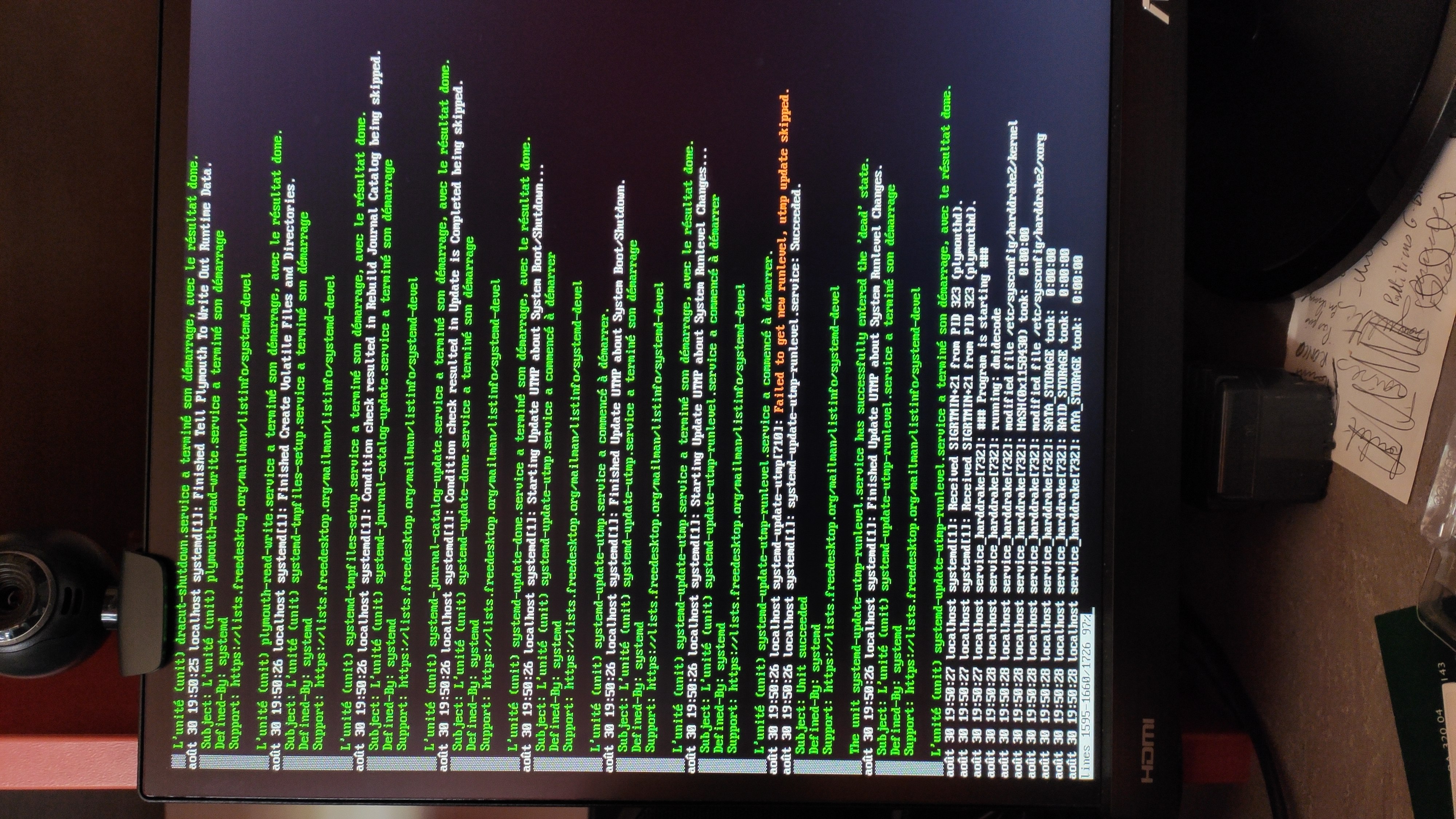

Après quelques problèmes ..., encore un problème. J’ai voulu réinstaller Mageia dans le nouveau SSD de mon PC. Mon PC a bien fonctionné avec ce SSD pendant plusieurs semaines.
L’installation / mise à jour se passe bien (3 tentatives), mais aux démarrages suivant j’obtiens systématiquement le message d’erreur suivant (image jointe).
J’ai remplacé le SSD par un disque dur (DD), que j’ai réinitialisé, j’ai installé Mageia : j’aboutis au même résultat, même message d’erreur au démarrage.
J’ai remplacé le DD par l’ancien SSD avec lequel mon PC a bien fonctionné, j’ai réinstallé Mageia, j’obtiens le même résultat.
Pour cette installation, une partition /boot/EFI a été demandée alors qu’elle n’existait pas quand ce SSD était installé …
(Quelle taille de partition /boot/EFI est nécessaire?)
Pour l'installation avec les 2 SDD j'ai conservé la partition /home initiale.
J’ai installé Mageia de nombreuses fois, mais cette fois je suis coincé, je ne sais pas quoi faire.
Que puis-je faire pour ne pas avoir de problème ?
Quoi faire à partir de ce message d’erreur ?

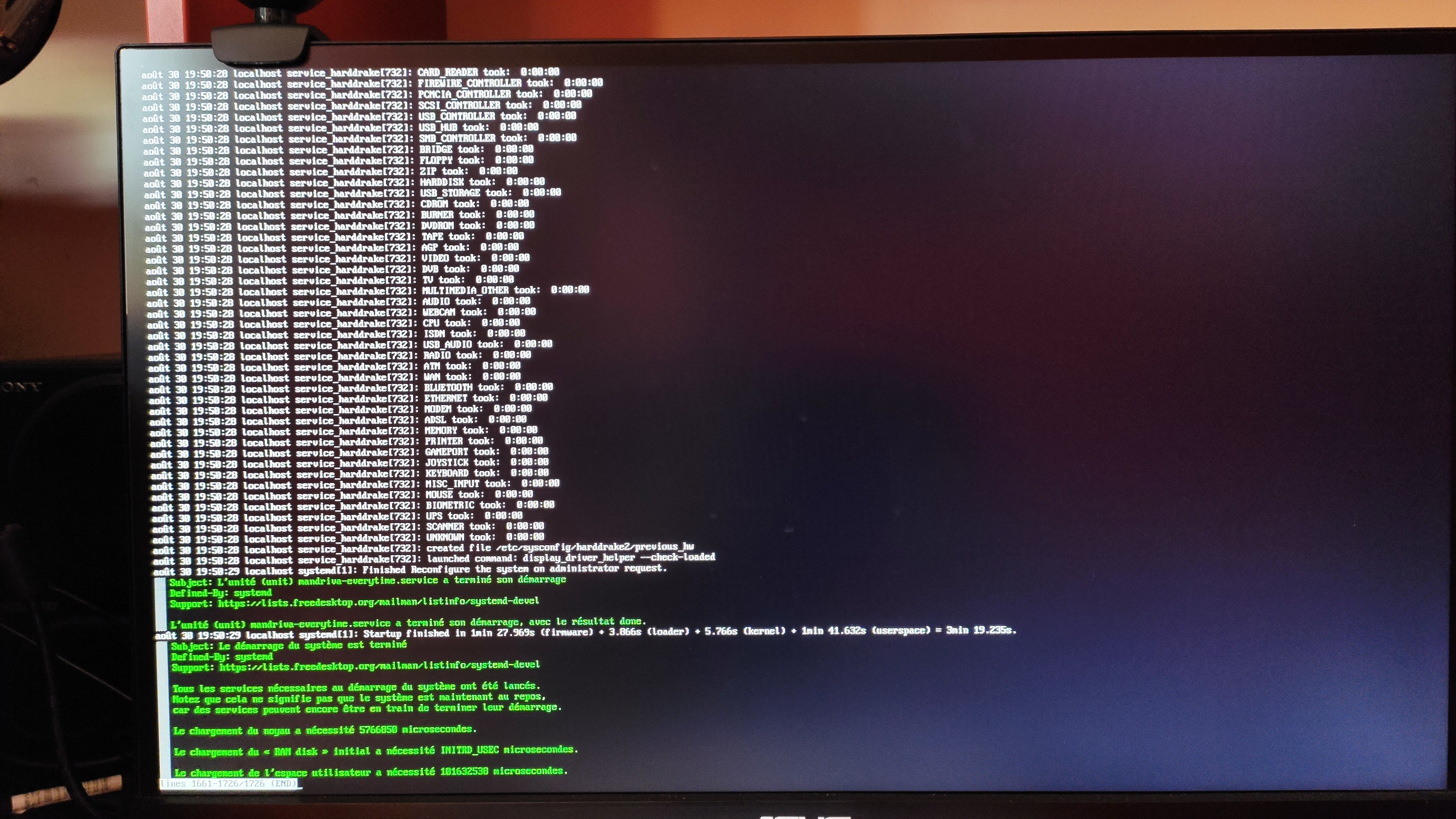

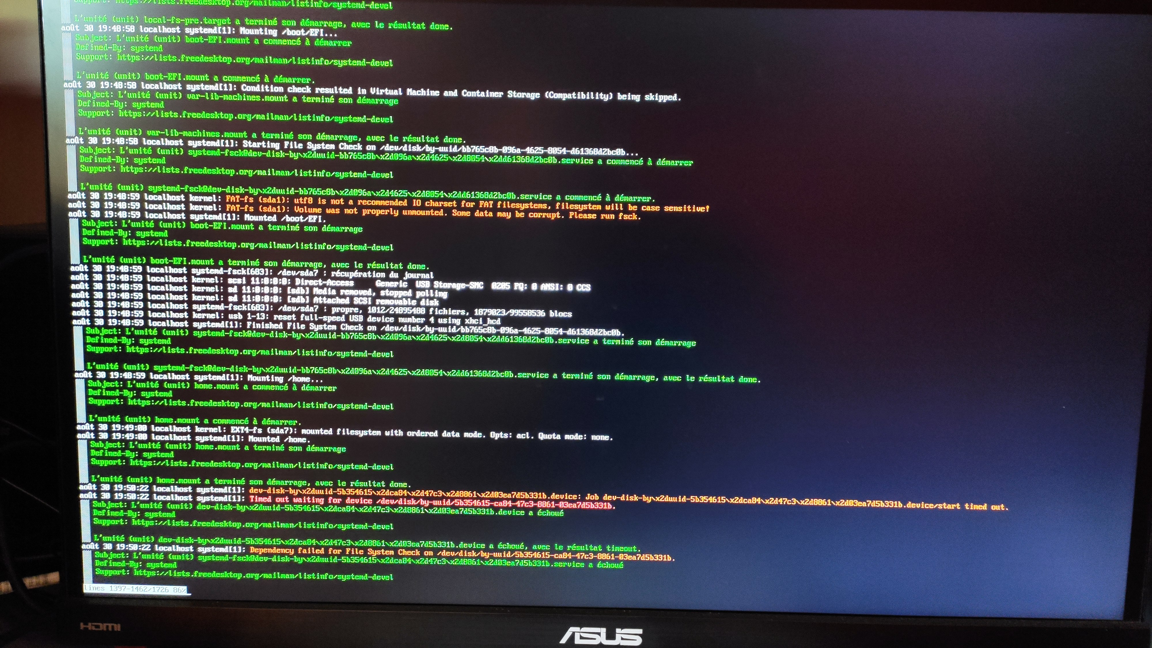

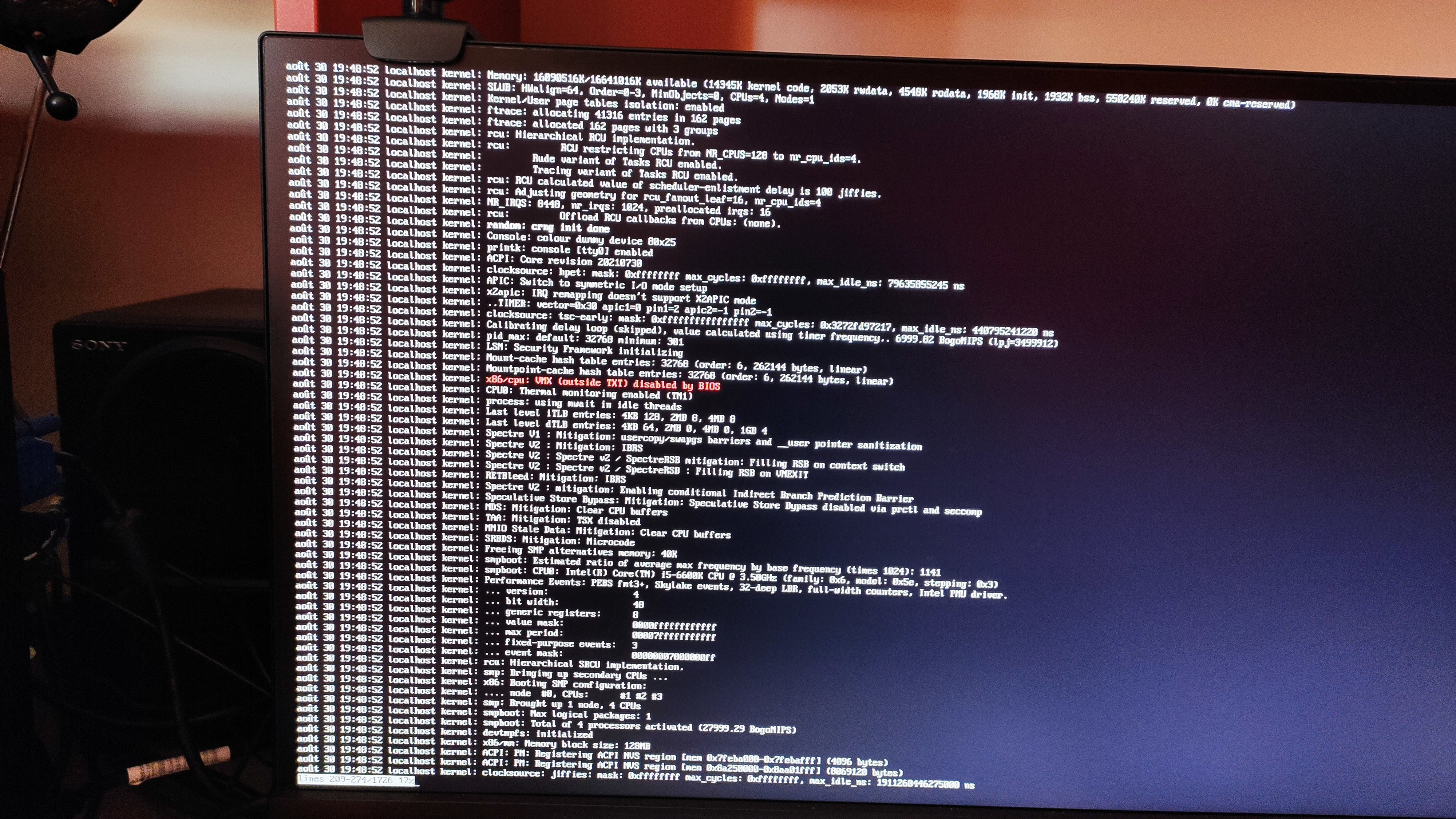

Ci-joint des photos d’écran de journalctl -xb
(N° de lignes en bas)
Pierre
Pierre
Des volumes mal démontés,
Des montages qui rates
Que contient le /mnt/papo (est ce un disque local ou un montage sur emplacement réseau) ?
Il faudrait voir ce que dit le /etc/fstab (cat /etc/fstab).
Si ce qui est sur le /mnt/papo n' est pas critique au démarrage, il faudrait essayer de le commenter dans le fstab (ajout d' un # au début de la ligne), puis voir si cela améliore les choses ou non.

Il faut savoir que si /etc/fstab contient des entrées pour des disques, et que ces disques ne sont pas présents, et sauf à avoir une option nofail sur l'entrée concernée, le système ne démarre pas.
Je t'invite à plus de prudence dans les mouvements de disques d'un ordinateur à l'autre. Un disque installé pour un système ne conviendra pas nécessairement pour démarrer un autre système. Notamment, si l'un démarre en UEFI, il lui faut la partition ESP au format FAT32 qui stocke le premier étage du démarrage. Celui qui démarre en mode BIOS (Legacy) a besoin d'un disque au format MS-DOS et un secteur MBR, ou un disque au format GPT avec une partition "boot bios".
D'autre part, le système qui s'amorce (ça semble être le cas) est configuré pour un modèle de carte graphique. Si la carte n'est pas là, le résultat est imprédictible.
