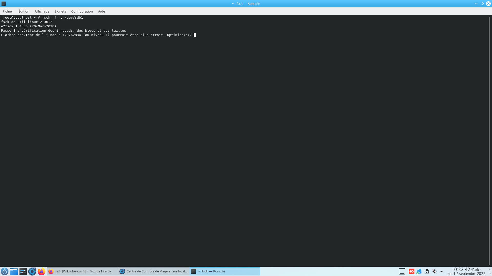

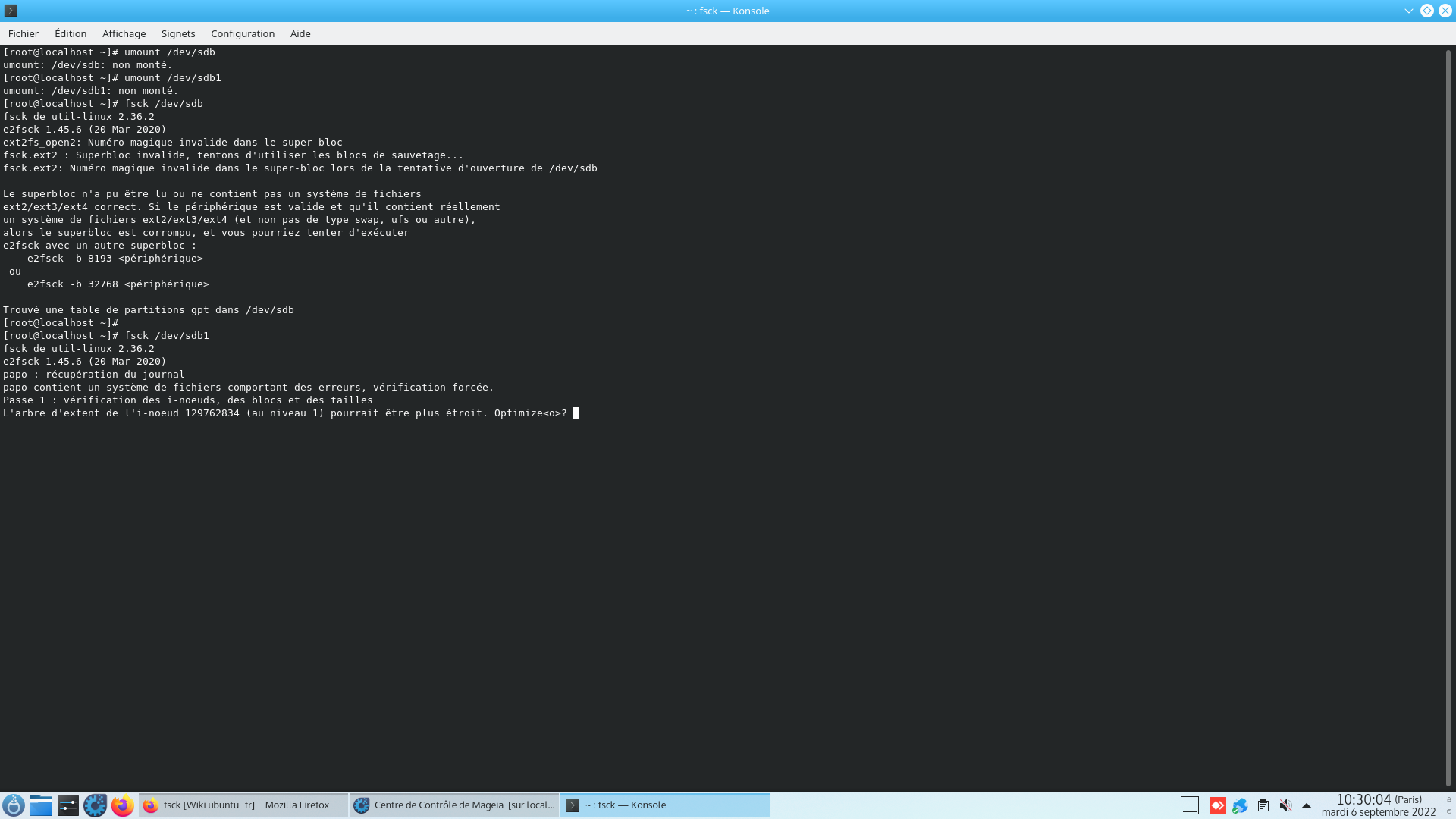

J’ai exécuté les commandes proposées en root. Voir les copies d’écran ci-jointes.
Je n’ai validé aucune opération. Que dois-je faire ? Que puis-je faire sans risquer de perdre la possibilité de lire mes données ?

Tu dois pouvoir faire des "copier" depuis la console avec la combinaison Maj-Ctrl-C, ce qui sera plus simple pour toi que les copies d'écran et pour nous pour le rendu, en utilisant les balises code=bash et /code entre crochets.
Concernant l'avertissement "l'arbre d'extent de l'i-noeud pourrait être plus étroit", ceci relève de l'optimisation semble-t-il. Toutefois, en faisant une recherche sur ce terme, je l'ai vu systématiquement associé à un disque en voie de perdition.
En fait, il semble que ce message puisse apparaître à tout moment, mais on ne le voit que lorsqu'il y eu un autre problème.
Les méthodes que je trouve ne semblent pas actuelles.
Tu peux tenter testdisk pour chercher à le réparer. https://www.cgsecurity.org/wiki/TestDisk_Etape_par_Etape
superblock corrompu
C'est très mauvais. Mais Gparted ne devrait-il pas régler ce problème lors de la vérification du disque ?
